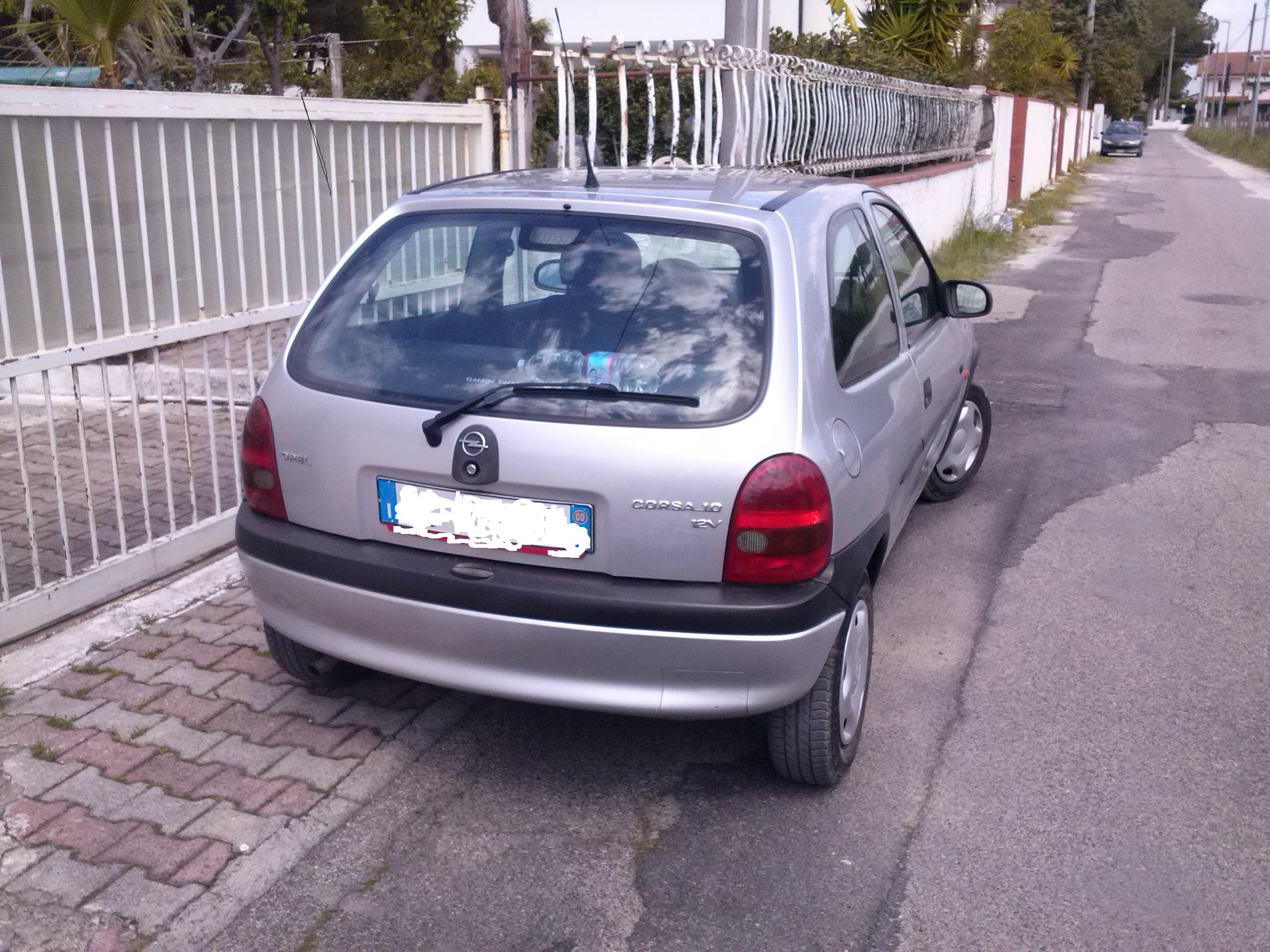

Ecco un po' di foto.
Prima quelle liete Immagine
