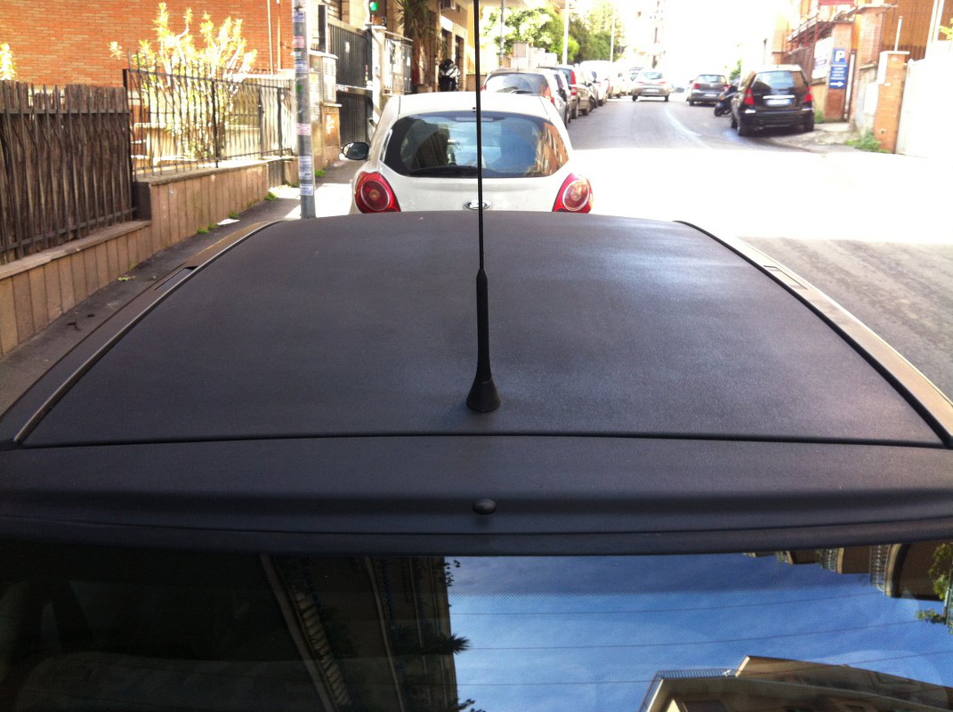

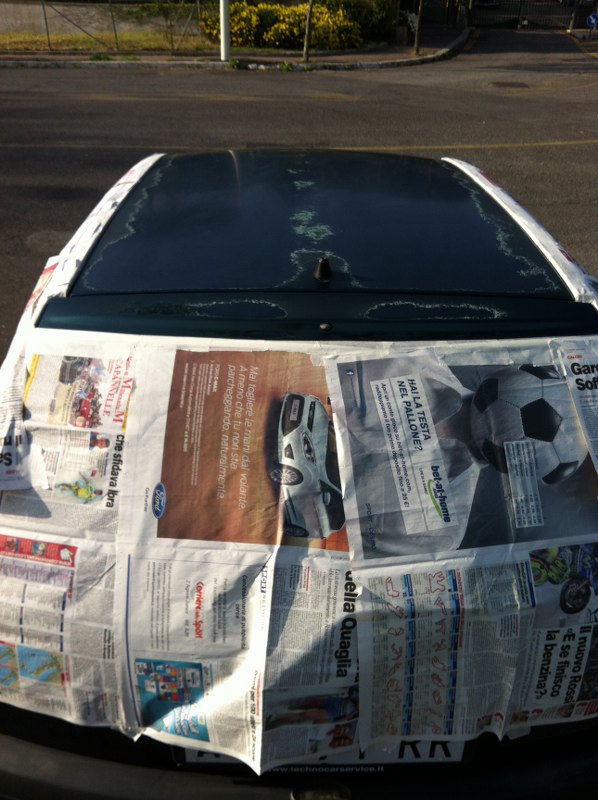

Infine il tettino era in queste condizioni dopo 17 anni esposto agli agenti atmosferici e all'inquinamento di Roma
Durante la lavorazione, abbiamo usato 3 bombolette di Plastidip nero opaco, dando 4 mani a distanza 30/40 minuti l'una dall'altra
Ed ecco il risultato finale, la luce inganna ma è venuto perfetto anche questo
