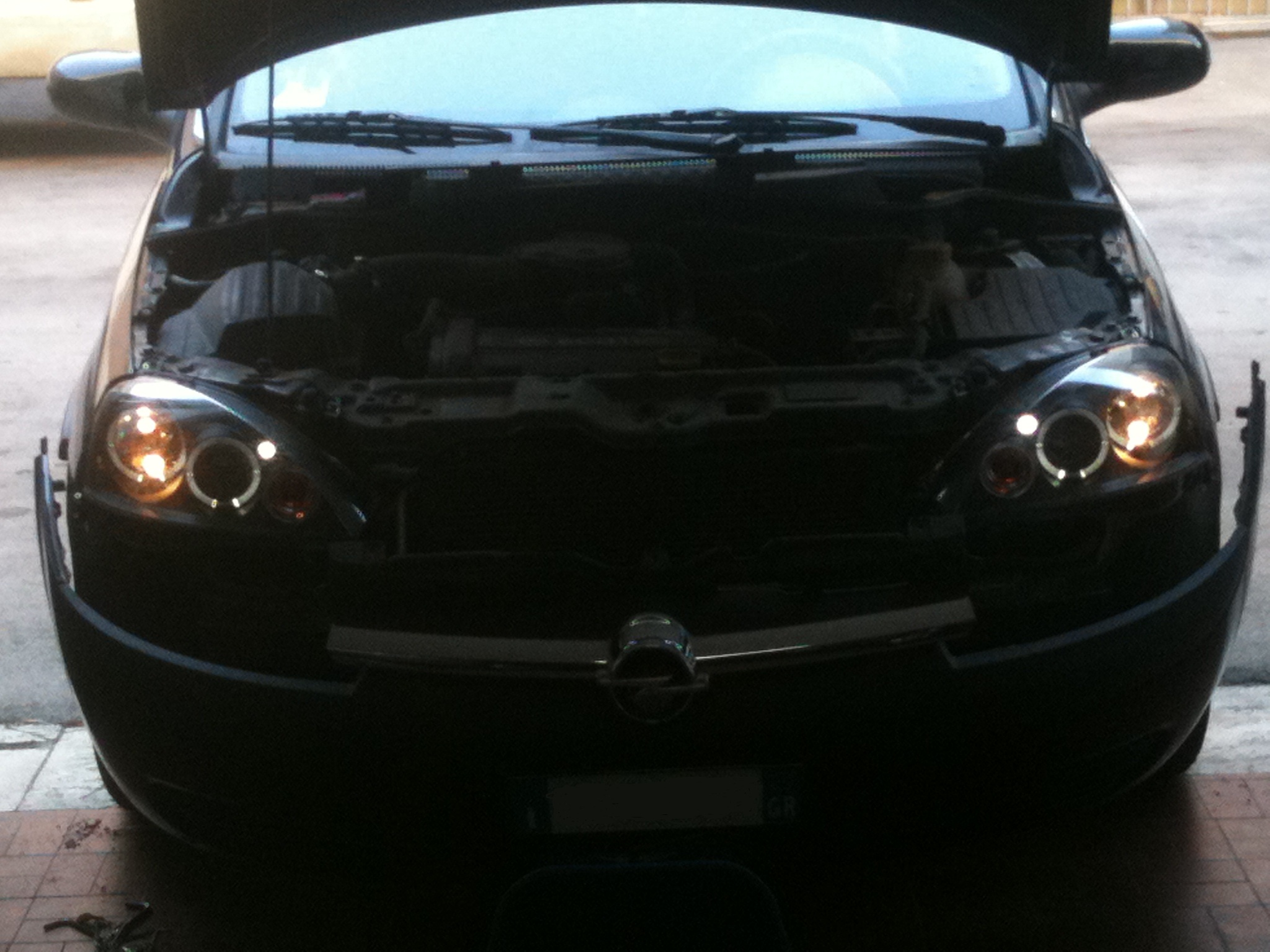

Orbene ho iniziato dalla cosa più semplice....ho sostituito l'ormai vecchio filtro aria con un BMC a pannello, proseguendo oggi pomeriggio con la sostituzione dei fari squagliati con gli Angel Eyes neri di cui vi posto le foto dei vari passaggi.
Su il cofano....
Giù il paraurti!
Via il padellone...ho impiegato almeno 2 minuti buoni a capire come si staccavano i contatti dei fari...... :fifi:
Ed infine test finali sul perfetto funzionamento....
Ho preferito mantenere anche la posizione, collegandoci in serie i led degli angel eyes, si perde forse un pò l'effetto ma va bene cosi....
Ancora sono da regolare, quello lato guida guarda le stelle mentre l'altro guarda sotto le ruote....ma avevo da fare e nn ho approfondito....questo che vuol dire? che dovrò ritirare giù un'altra volta il paraurti e regolare per bene i fari perchè è impossibile arrivarci altrimenti....se mi sbaglio smentitemi...anzi vi prego di smentirmi!
Ho omesso di montare anche i motorini della regolazione dei fari quindi una volta che riapro l'anteriore dovrò montarlo...mi devo informare sul come smontarli dai vecchi fari(Valeo).

Messaggioda rocketroll » 06/07/2011, 0:25
Praticamente le due viti di regolazione mi rimangono sotto alla barra evidenziata in foto e nn ho visto un pertugio con cui poter entrare con la chiave/cacciavite....ammetto di aver guardato solo in modo superficiale perchè dovevo andare via ma così di prima occhiata nn ho visto un modo per poterli regolare senza smontarli.... :S

Messaggioda rocketroll » 07/07/2011, 10:19
Allora ragazzi......mi sorge un dubbio....ieri ho provato a regolarli senza smontare tutto....ed è possibile....basta levare le 3 viti del paraurti superiori, le 2 del faro e tirarlo leggermente in fuori...così facendo si riesce ad entrare con la chiave per poterli regolare...il problema è che nn si regolano..... :O.o: il dubbio che mi viene è questo....nn è che devo togliere quel "fermo" di plastica dove andrebbe il motorino per la regolazione interna dei fari?

Messaggioda rocketroll » 11/07/2011, 12:00
Allora...aggiornamento sui fari....
Sono riuscito a smontare i motorini della regolazione elettrica dai vecchi fari e li ho montati sugli Angel...
il problema resta sempre la regolazione degli stessi, quello lato guida punta sempre le stelle mentre quello passeggero rimane inchiodato a terra....chi mi posta una foto di come dovrebbero essere regolati questi fari difronte al muro?
