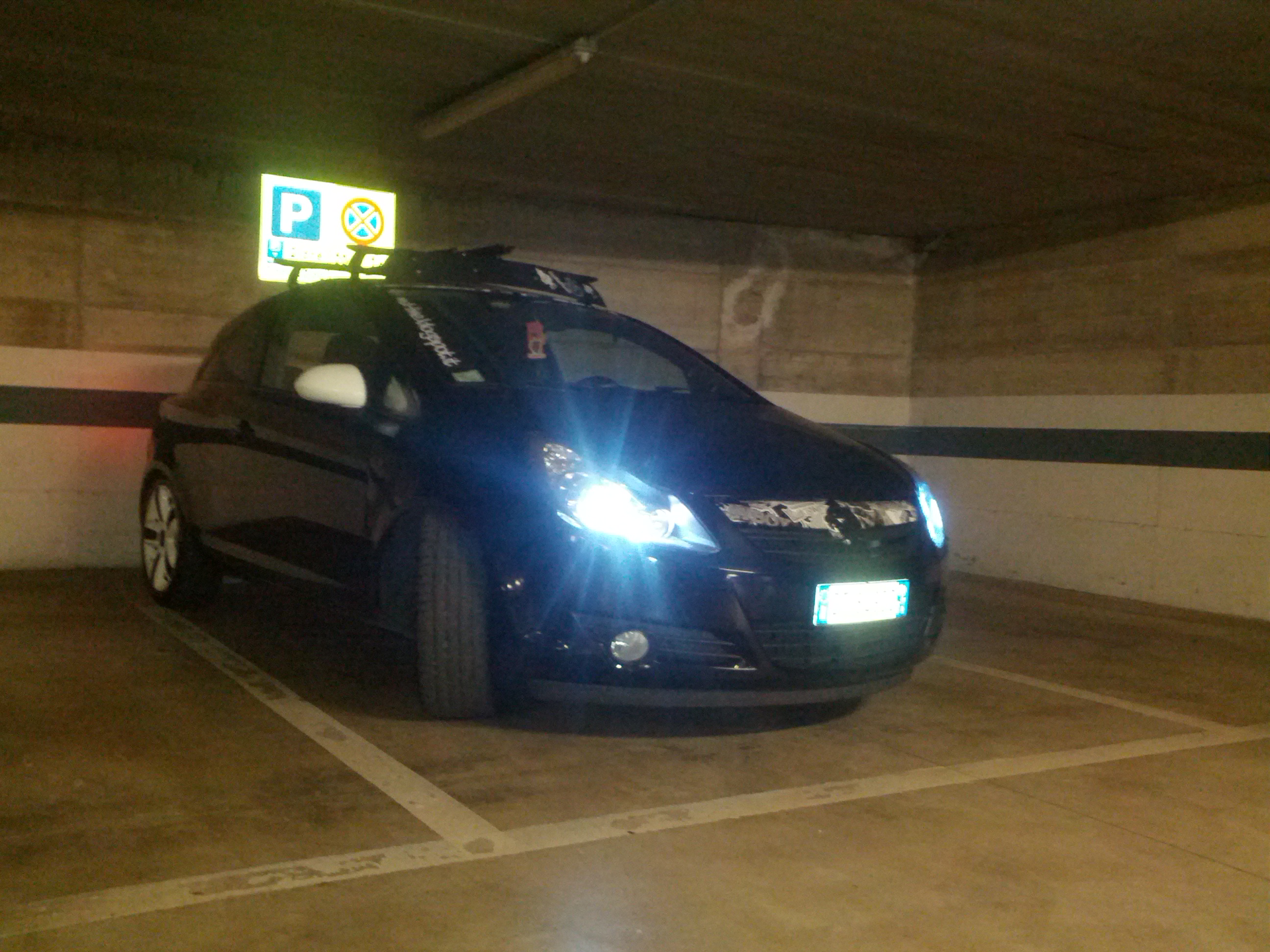

Maligno » 03/06/2012, 17:35 ha scritto:complimentoni :) sono gli angel verniciati di nero giusto?
No no... sono valeo originali a parabola, il resto è aftermarket!!

spettacolo i fari li hai fatti tu?
Messaggioda massimod89 » 05/06/2012, 17:48
maverix » 04/06/2012, 21:12 ha scritto:spettacolo i fari li hai fatti tu?
Si si, tutte le modifiche sono state fatte da me!

illuminaci allora.. anche io ho aperto i miei.. ma mettendoci un lenticolare riesci anche ad utilizzare i motorini di regolazione?

Con il lenticolare e lo xenon vi illumino e come!! :eheh:
Cmq si si la regolazione a motorini funziona... appena montati erano bassi... ma avevo segnato dove arrivavano gli originali su un muro... e con la chiave e le regolazioni manuali al interno del cofano gli ho messi perfetti... e spettacolo!!

Belle modifiche... lo spoiler sulle barre è artigianale o lo hai comprato?
Messaggioda massimod89 » 17/09/2013, 20:50
maverix » 16/09/2013, 20:26 ha scritto:Belle modifiche... lo spoiler sulle barre è artigianale o lo hai comprato?
Artigianale! :okok:

E allora vogliamo saperne di più :)
Messaggioda massimod89 » 19/09/2013, 21:40
maverix » 18/09/2013, 6:58 ha scritto:E allora vogliamo saperne di più :)
Beh è semplice da fare... ho utilizzato dei ferri ad "L" e dei bulloni per fare il supporto, il tutto ancorato al portapacchi, e lo spoiler è in pvc tagliato e sagomato ed infine rivestito con carta wrap carbon!
