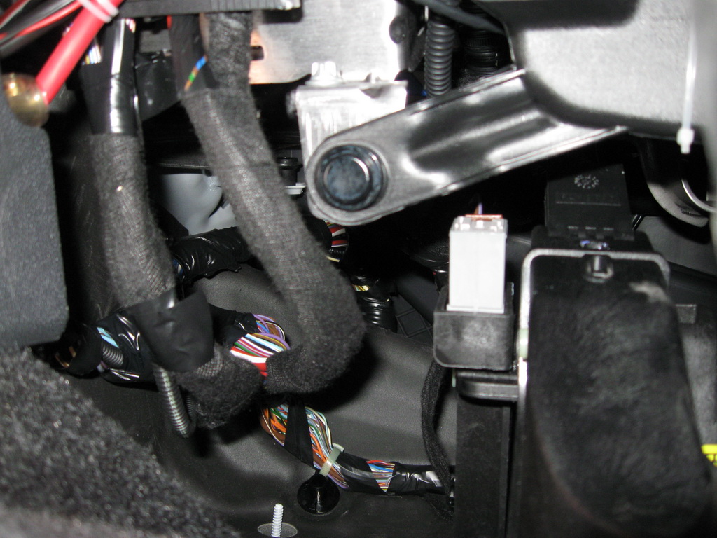

non è che riuscite a postare una foto di questo interruttore?quello della frizione intendo.
grazie a chi ne avrà voglia.

Ecco l`interruttore sulla frizionne
ImmagineImmagineImmagine

quindi la prima cosa è controllare di avere quello giusto?
Messaggioda sorinsmarty » 21/03/2011, 23:05
maverix » 21/03/2011, 20:07 ha scritto:quindi la prima cosa è controllare di avere quello giusto?
si :)

grazie sorinsmarty, per la cronaca io ho un 1.2 enjoy del 2008 con fendinebbia ed ho il pulsantino :okok:

Messaggioda psaidac » 22/03/2011, 1:08
grazie tanto sorin!!!controlla prima di uscire di casa, verso le 19, ed avevo immaginato fosse quello...ce l'ho daje!
ora devo comprare la leva me lo monto e magari con op-com me lo abilito anche... :D

Messaggioda zeroof » 22/03/2011, 14:03
scusa l'ignoranza ma per controllare se c'è quell'interruttore dove dovrei vedere???cosa dovrei fare???grazie...a me in opel dissero che non c'era e che costava intorno le 70-80 euriiiiiiiiiiiiiiiii :O.o:

Messaggioda sorinsmarty » 22/03/2011, 21:54
devi guardare apena sopra il pedale della frizione...80 eur un interruttore?! :lol: :lol: siguramente ti hanno deto cosi per mandarti via :l0l:
