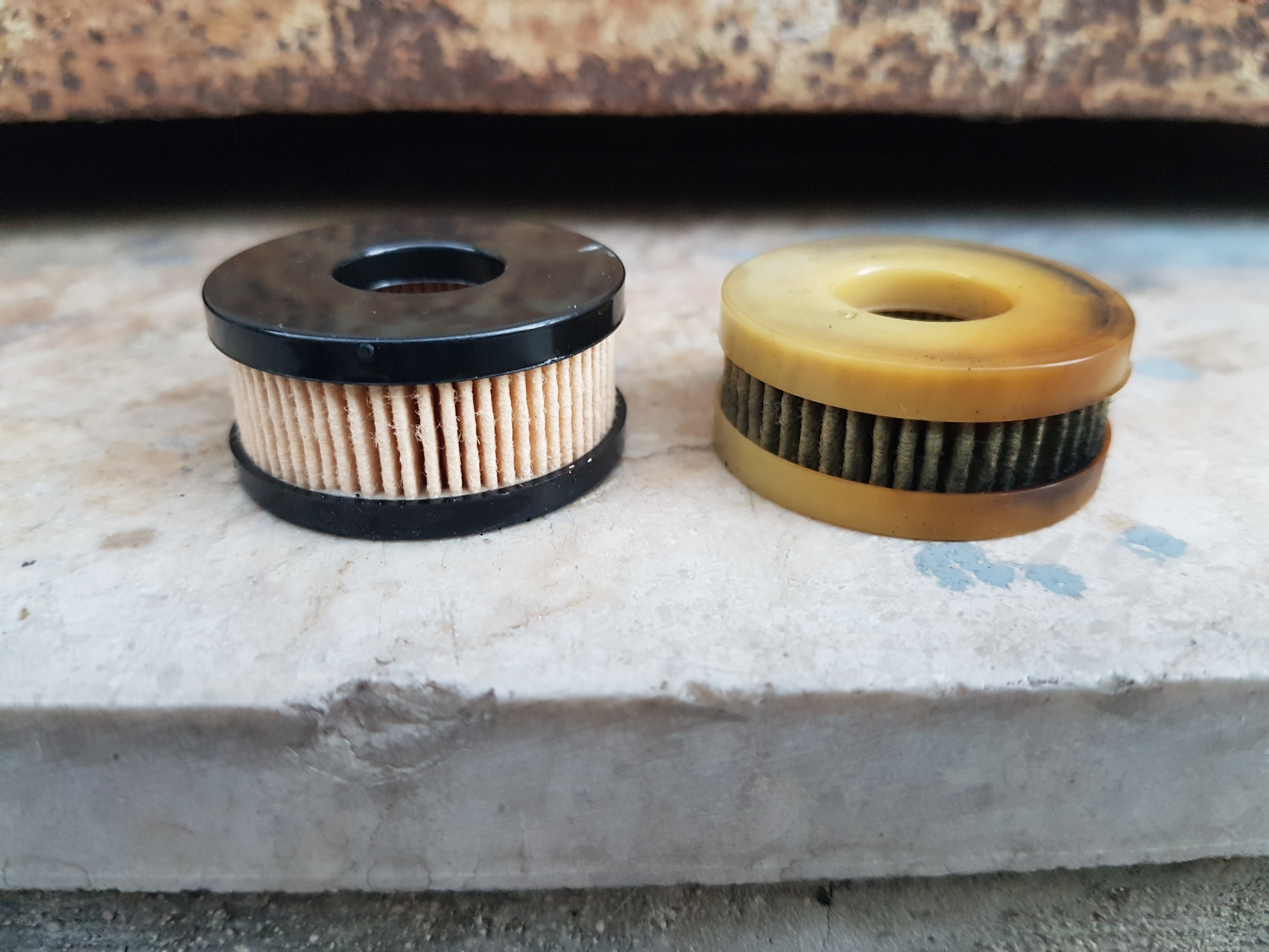

poi ieri ci sono riuscito...ho usato una chiave da 20 (su internet avevo letto da 19)... dopo aver tolto il seeger aprire il tappo dell'elettrovalvola era quasi impossibile.. consiglio a chi vorrà fare questa operazione di spruzzare un po di lubrificante sui bordi del tappo e poi viene via facilmente...
il mio filtro comunque non era messo così tanto male...mi aspettavo di peggio vedendo le foto di FrankieTenaglia...
anche se il filtrino nuovo è più alto ci sta comunque..basta spingere per bene...inoltre anche se comunque sporco, all'interno non c'era tutta quella poverina nera, ma era tutto molto pulito.. (87.000 km)
per quanto riguarda le perdite non credo possano esserci da li, in quanto mi sembra avvitato molto bene... mi fa un po pensare invece la vite del tubo di mandata del gas.... mettendoci un po di acqua sopra, ogni tanto sembra che vedo tipo piccole bollicine, ma la vite è avvitata molto forte e puzza di gas non ce n'è.... forse è solo l'acqua che si smuove per le vibrazioni e il calore, perchè non ho riscontrato alcun problema, ma forse può essere meglio aggiungerci una piccola guarnizione...(ma non so sea anche per il calore)

alla fine ho eseguito questa operazione pure io. ho incontrato un po di difficolta a smontare l'elettro valvola dove è alloggiato il filtro, la chiave da 19 non ci entrava cosi come era posto e ho dovuto allentare e girare verso il basso il polmone posto più dietro, cosi tutto si è ruotato verso il basso e ci sono entrato con la chiave. (lavoro comunque poco simpatico :S )
alla fine ci sono riuscito, il filtro era pieno di limatura e comunque in condizioni degradate.
non so come ci facciano a fare 100000 km..
alla fine ho messo un sigillante apposito per gas sull'elettro valvola dove va avvitata al polmone(ho visto che c'era della pasta nera), mentre sul tubicino in entrata non ho messo niente perché ha l'ugello a cono.
