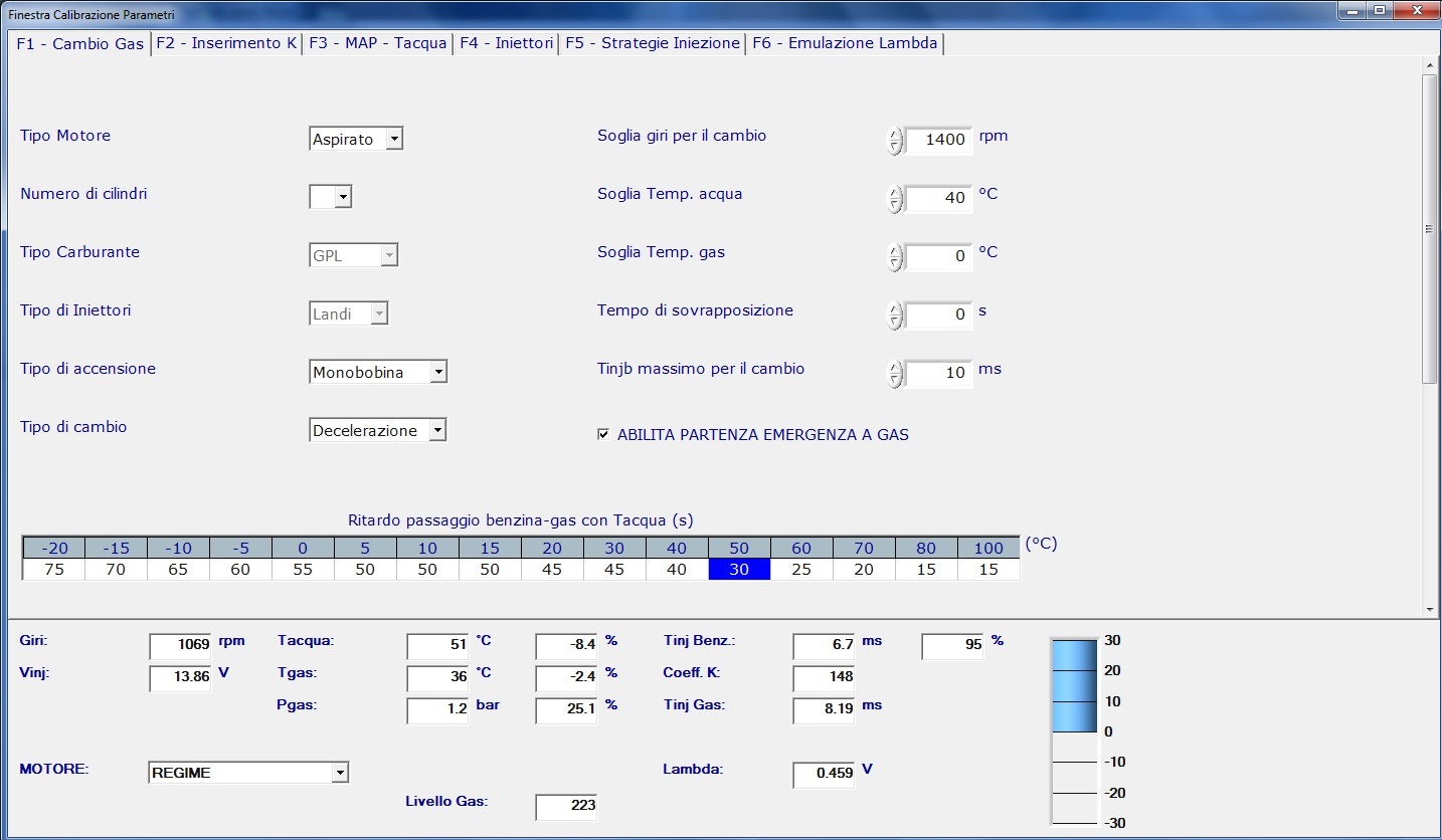

Ho provato a fare qualche screen:
PRE-COMMUTAZIONE:
PASSAGGIO A GPL [sono riuscito a fare lo screen in quei pochi attimi in cui l'auto rimane a GPL]
Sapreste spiegarmi cosa indicano tutti quei parametri percentili?
Da quello che vedo la pressione non scende di molto... Dovrebbe rimanere la stessa?

Messaggioda Alcide » 21/05/2015, 9:46
Mah, con 1,2 bar l'auto dovrebbe restare a GPL.
ma in diagnosi che errore da? Pressione bassa soltanto?
O un iniettore perde o il polmone ha dei problemi e non riesce a mantenere la pressione quando c'è richiesta di gas o ancora,ma proprio come ultima ipotesi, non arriva abbastanza gas dal serbatoio.
per le percentuali, mi spiace ma non ho idea di cosa siano.

Messaggioda FrankieTenaglia » 21/05/2015, 9:59
Gli errori sono quelli che vedi nello screen che ho postato nella pagina precedente:
- pressione bassa
- inconsistenza Pgas / Livello GAS
Devo fare qualche prova in più sul circuito per capire se il problema è qualche iniettore: anche perché ieri appena ho acceso la macchina la pressione era già a 1.4 bar. Qualche giorno fa, invece, appena ho acceso il commutatore [fase pre-commutazione] la pressione è scesa piano piano fino a 0.5 bar.
Potrebbe essere anche un problema di GAS nel serbatoio?

Messaggioda Alcide » 21/05/2015, 14:13
Cioè quando commuta a gas la pressione comincia a scendere fino a che ri passa a benzina?
Prova a cercare qualcuno per fare uno scambio al volo di iniettori. Altrimenti direi che è il riduttore.

Messaggioda FrankieTenaglia » 21/05/2015, 14:43
No, appena passo a gas la macchina ripassa subito a benzina dopo 2/3 secondi. In quei pochi attimi la pressione ho visto scende a 1.2 [magari scenderebbe ancora di più se il sensore di pressione non facesse ricommutare a benzina].
La perdita di pressione me l'ha fatta una volta durante la fase di precommutazione, dopo che ho premuto il commutatore per attivare il GPL.
Proverò a farmi prestare quattro iniettori.

vincyde ha scritto:Modificando l'impostazione sopra puoi tenere la macchina accesa a gas ed intanto provare con la modifica della pressione.
Dalla maschera di diagnosi ho modificato il menu a tendina a "nessuna". Adesso la macchina quando passa a GPL borbotta un attimo e si spegne del tutto.
Deduco che il sensore di pressione funziona e che, magari, è l'elettro valvola che non si apre.
La smonto e con due cavi provo a collegarla ai poli della batteria... niente... anche invertendo la polarità rimane chiusa e non si sente nessun rumore. Oltretutto un cavo faceva anche delle piccole scintille che mi hanno fatto pensare ad un possibile corto...
Posso dedurre, quindi, che l'elettrovalvola non funzioni? La prova l'ho fatta con auto spenta e quadro spento... E' uguale?

Messaggioda Alcide » 25/05/2015, 13:57
Parli della valvola attaccata al riduttore? magari e inchiodata non apre ma non fa neppure una tenuta perfetta. La scintilla è normale. Prova a sbloccarla con lo svitol

Messaggioda FrankieTenaglia » 25/05/2015, 14:14
Si, di questa...
Inchiodata addirittura? Magari troppa sporcizia? :oo:
Proverò... Nel dubbio ne ho già presa una nuova a 26€ spedita.

Messaggioda Alcide » 25/05/2015, 15:11
Beh se dai corrente, fa la scintilla e non apre si è bloccata. Occhio alla polarità sennò spacchi il diodo di protezione e alla lunga può danneggiare la centralina
