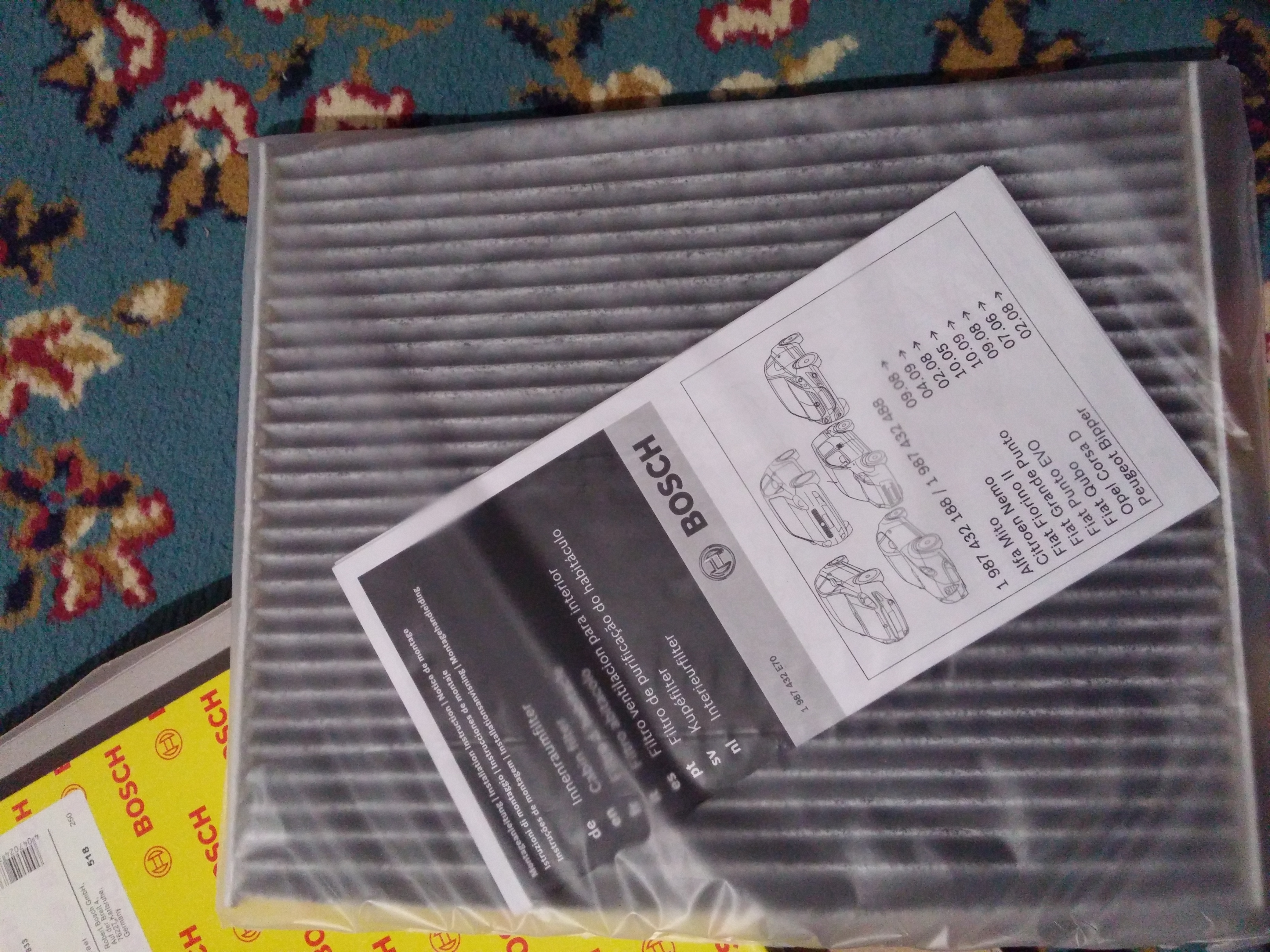

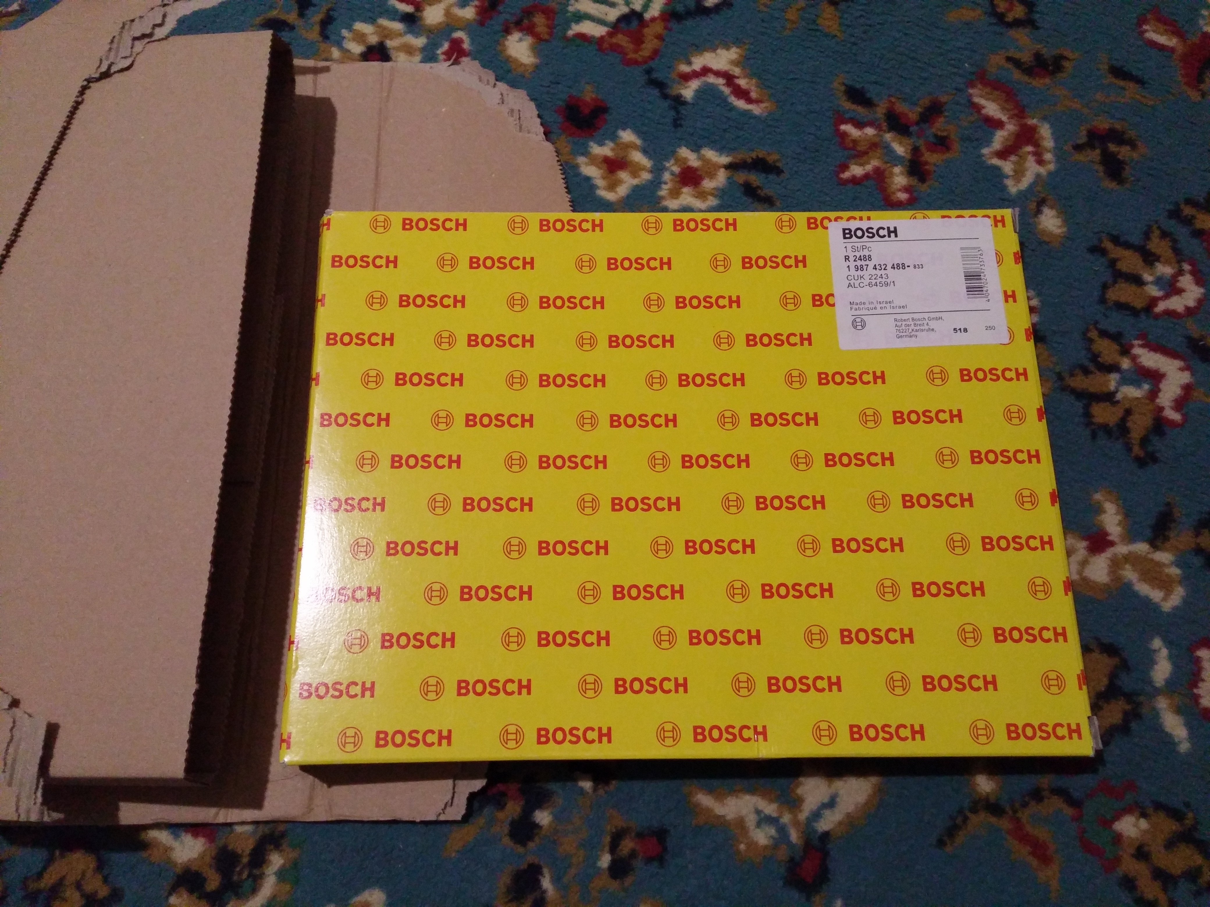

Ecco qua le foto, dal pacco al prodotto.
Arrivato in 1 giorno di attesa, senza problemi e senza difetti.

Sostituito oggi, ho dovuto togliere il cassetto porta oggetti in quanto la sostituzione risultava altrimenti impossibile.
Confermo che il filtro per la Corsa E è identico a quello per la Corsa D!
Quello che ho tolto sembra molto sporco ed è anche parecchio pesante.
Metto foto del filtro vecchio (sinistra) e del filtro nuovo (destra).
Prima di metterlo nuovo ho anche eseguito l'igienizzazione del clima e dell'abitacolo.
