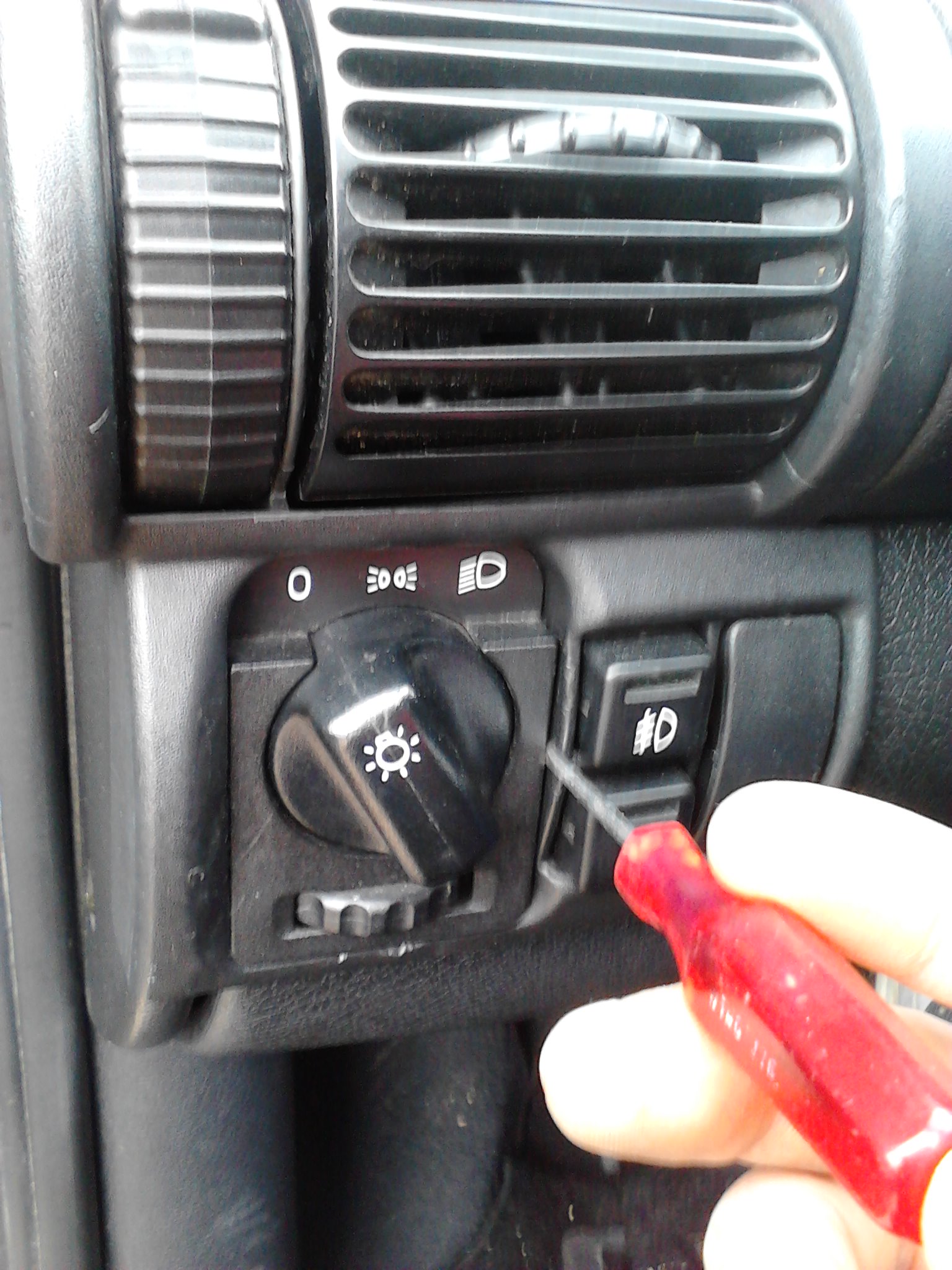

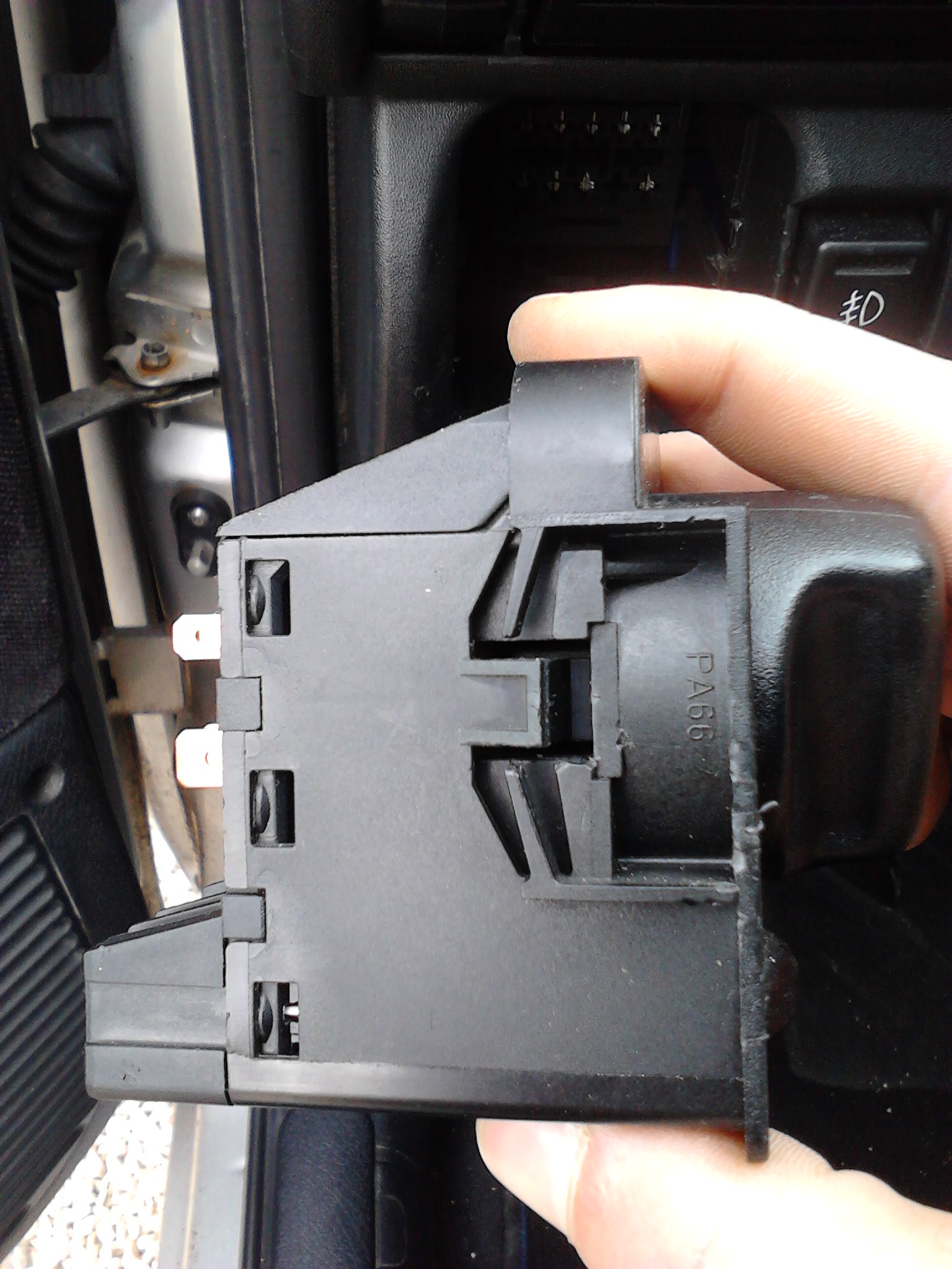

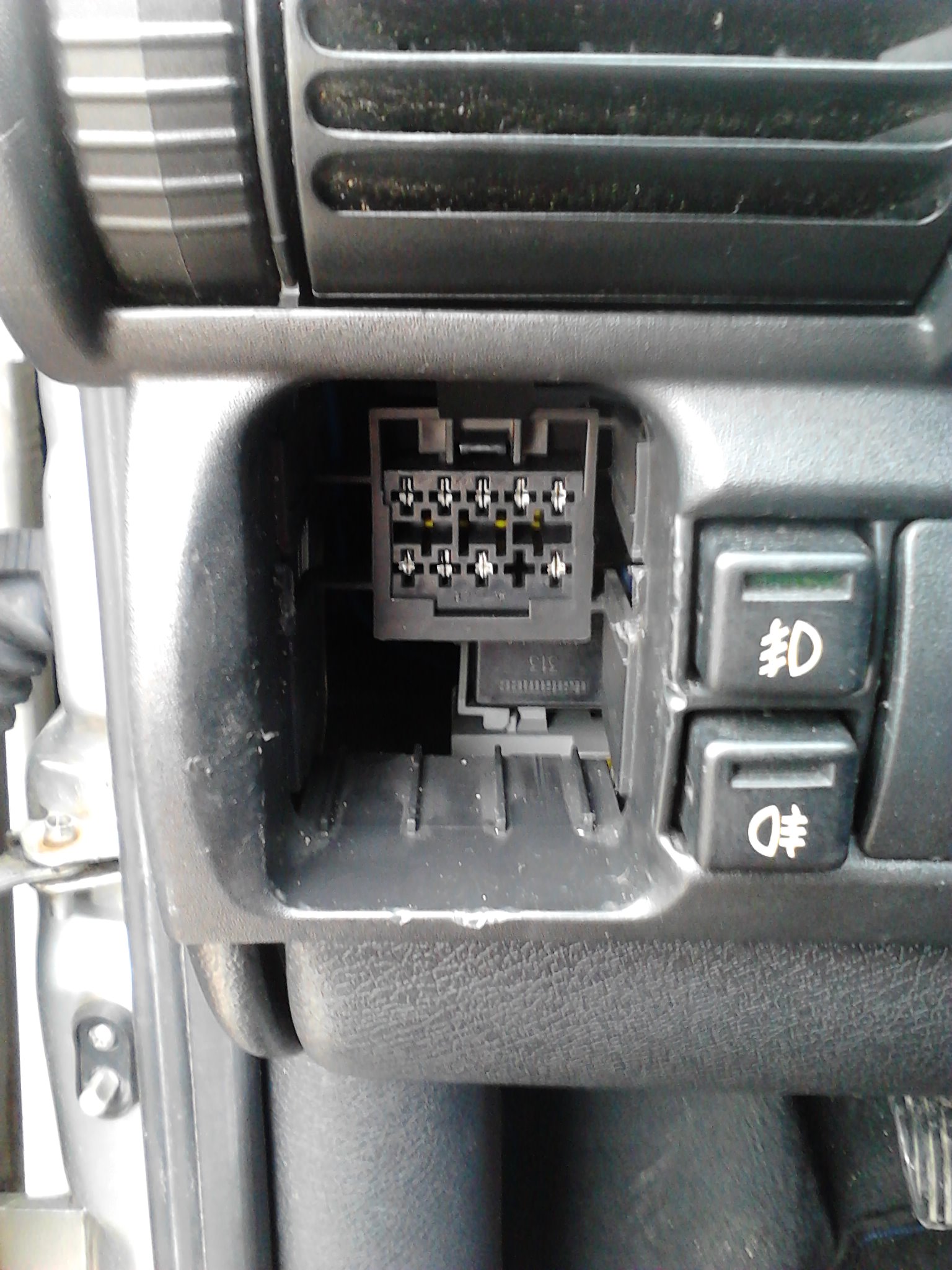

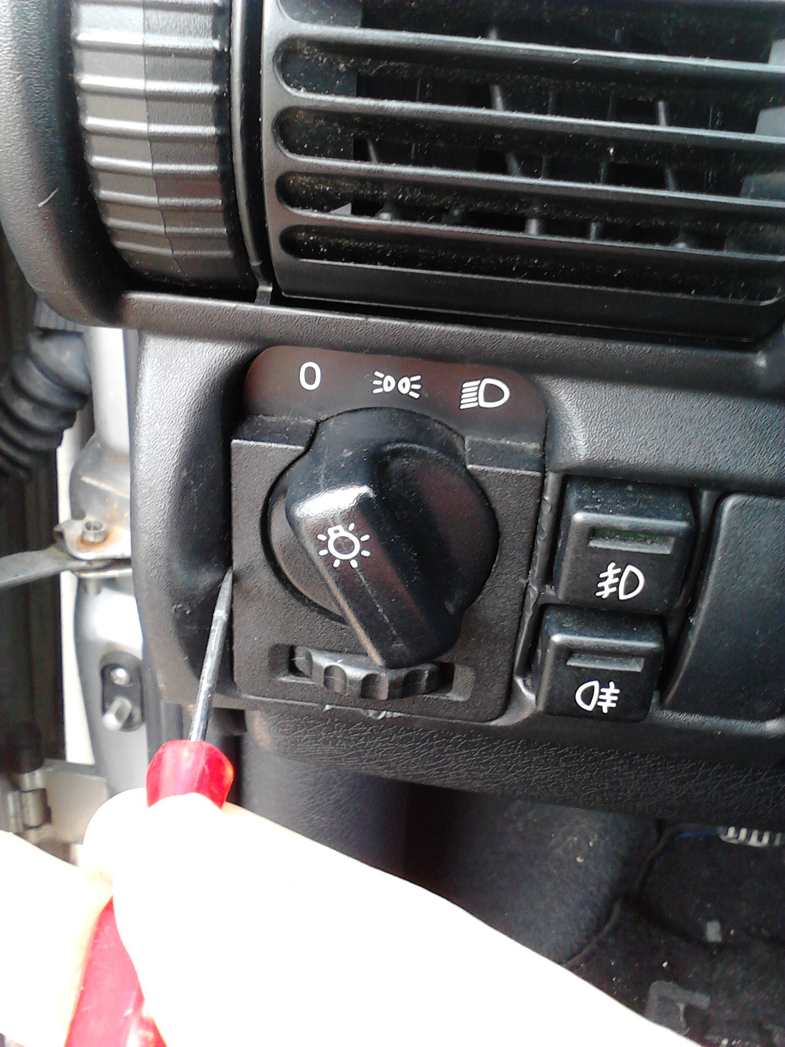

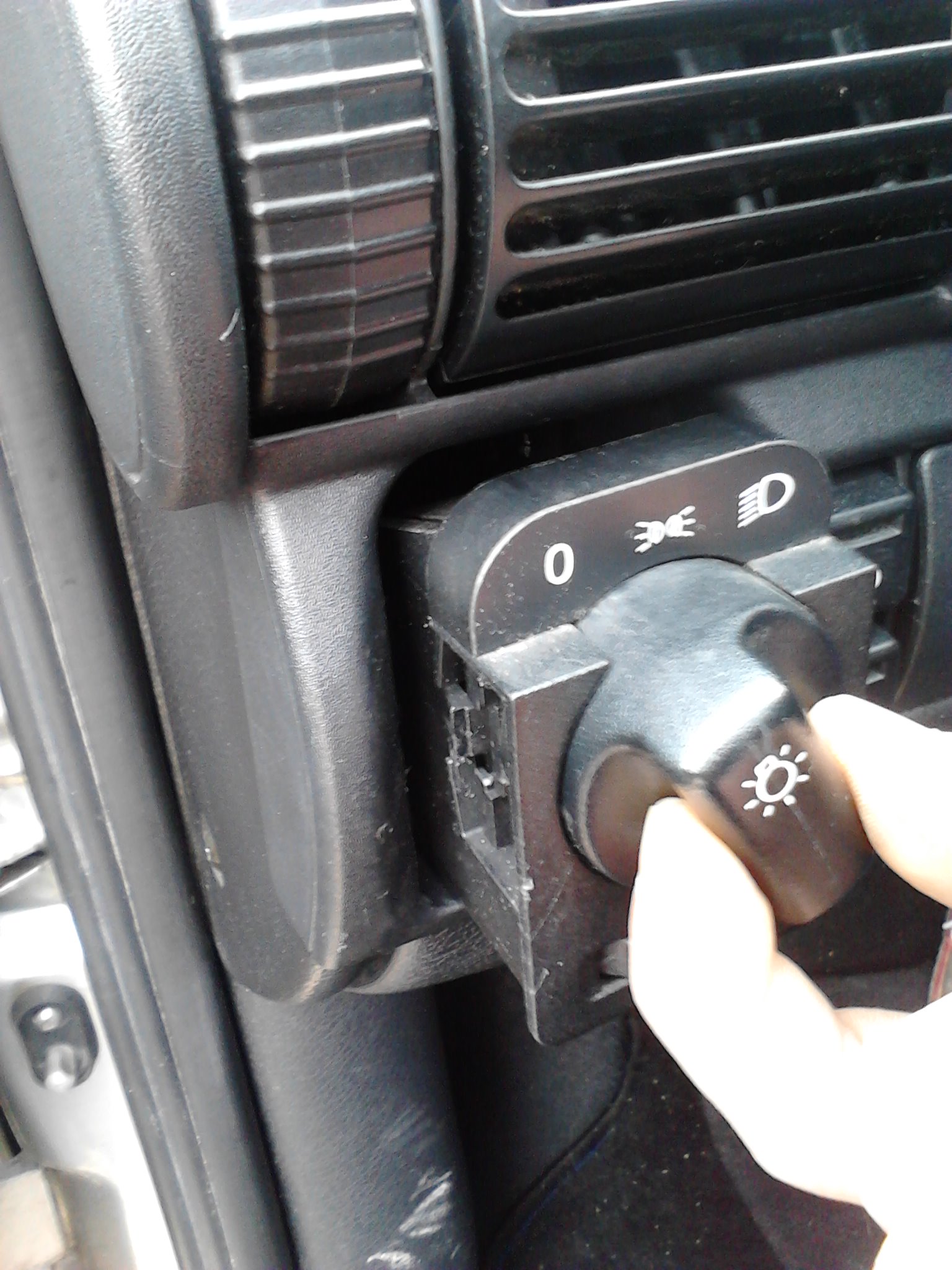

eccomi qui ragazzi!!!!! chiedo umilmente perdono per tutto questo ritardo. Senza che vi spieghi nulla, posto le foto in sequenza. Se poi non capite qualcosa, sono qui a vostra disposizione :okok:
ps: mentre fate leva con il cacciavite, contemporaneamente con l'altra mano tiratelo verso di voi!.

Ciao Caino,purtroppo al 95% l'anomalia dello spegnimento del tid risiede nel fatto che i contatti all'interno del blocchetto son sporchi! e per pulirli bisogna smontarlo perchè così non si riesce. Tu prova a pulire solamente i contatti esterni sperando sia più fortunato di me, altrimenti ti tocca smontarlo. Per quanto riguarda il prodotto, va benissimo un normale pulisci contatti!

Il blocchetto è ad incastro! ci devi perdere un pò di tempo vicino!. Non fare la pazzia di comprarlo nuovo! :nonono: :nonono: :nonono: .. va a finire che te lo fanno pagare uno stonfo!. Se proprio non hai voglia di perderci tempo, al massimo vai a vedere in un'autodemolizione se hanno qualche corsa B e lo prendi li. Io a casa ne avrò 4 o 5 tutti presi da li.
