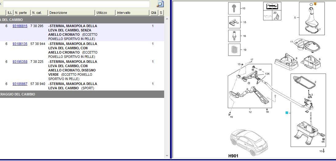

Partendo dalla discussione che proprio io ("T-Rex") avevo aperto e parlando con DeVrm, che ringrazio per avermi postato questa immagine che mi e stata molto di aiuto
Sono andato alla Opel con questa immagine stampata dato che avevo gia chiesto ma in magazzino non sapevano se si poteva cambiare...

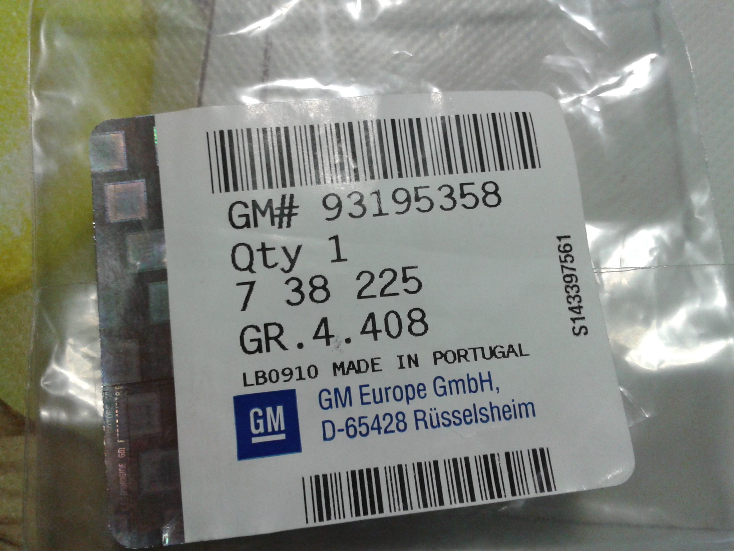

I relativi codici sono:
5738944 45,82 EUR
738225 13,68 EUR (Il codice potrebbe variare a seconda del modello di Corsa)
5738940 47,71 EUR
Eccolo qui:

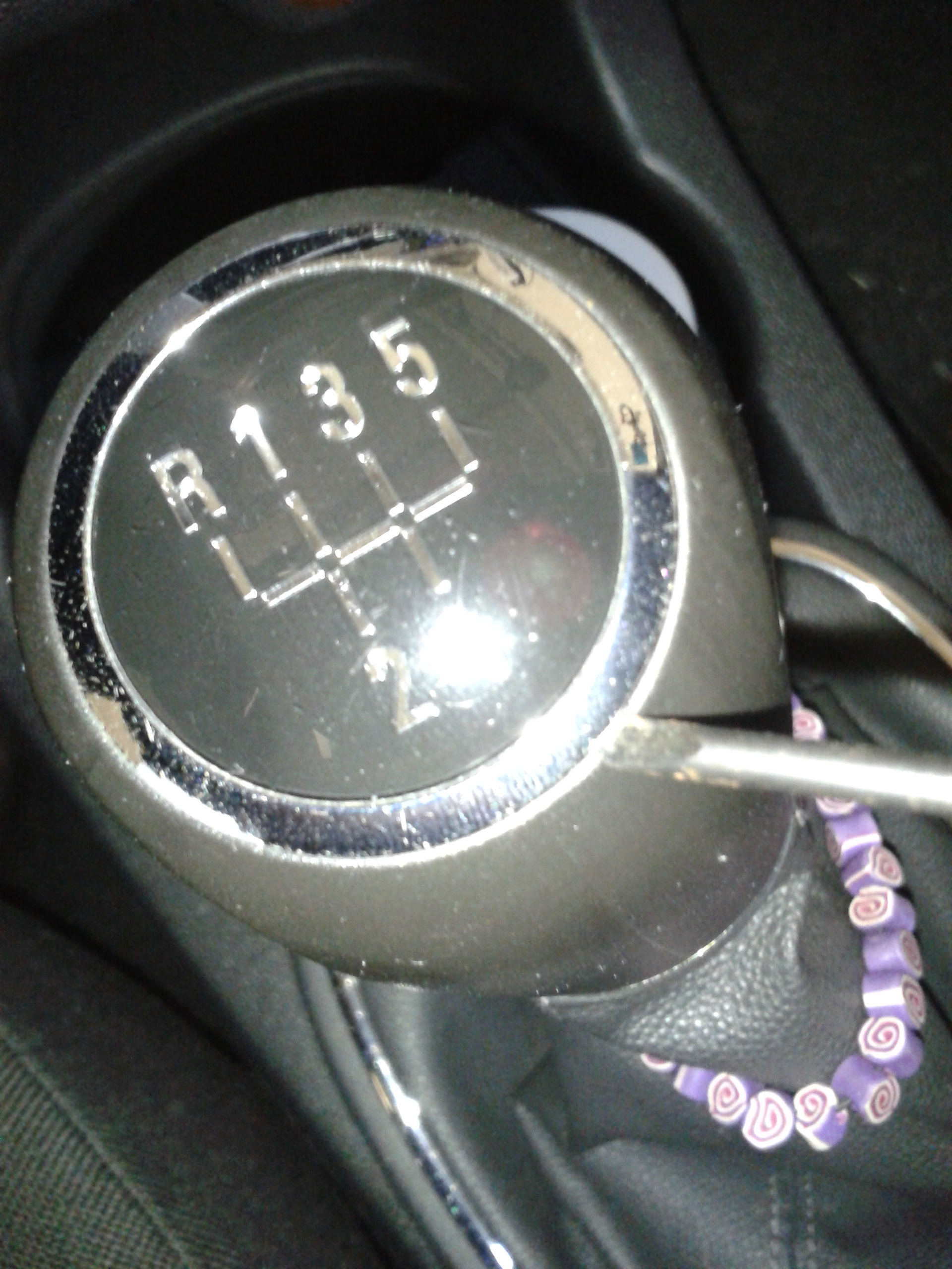

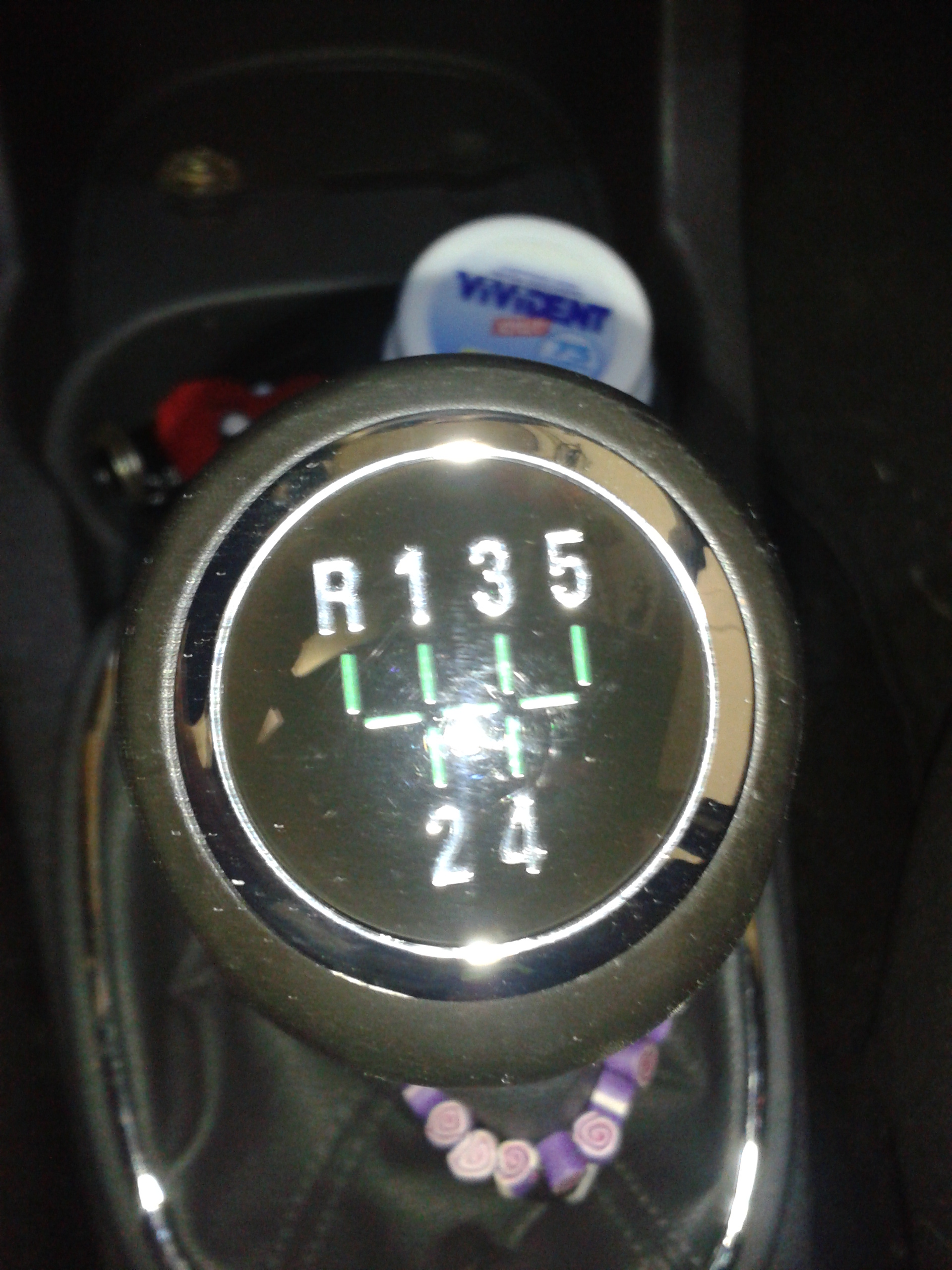

Lo stemma è incastato al pomello con tre "piedini". Non è incollato e quindi con un po di forza viene via.
Meglio se ci si aiuta con un cacciavite piccolo a taglio, in modo da fare leva e rendere più semplice staccarlo.

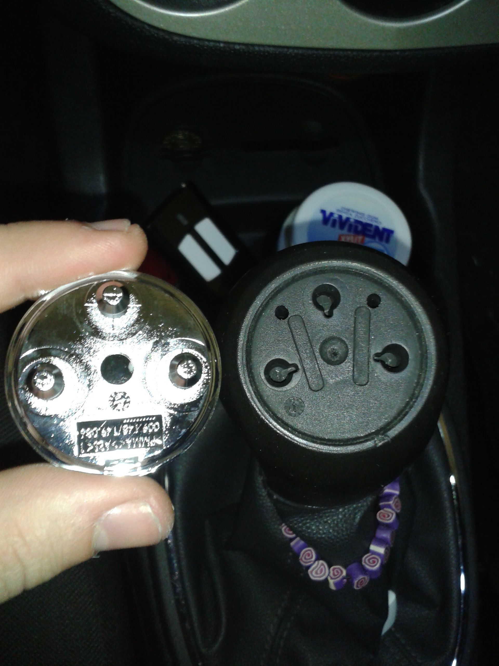

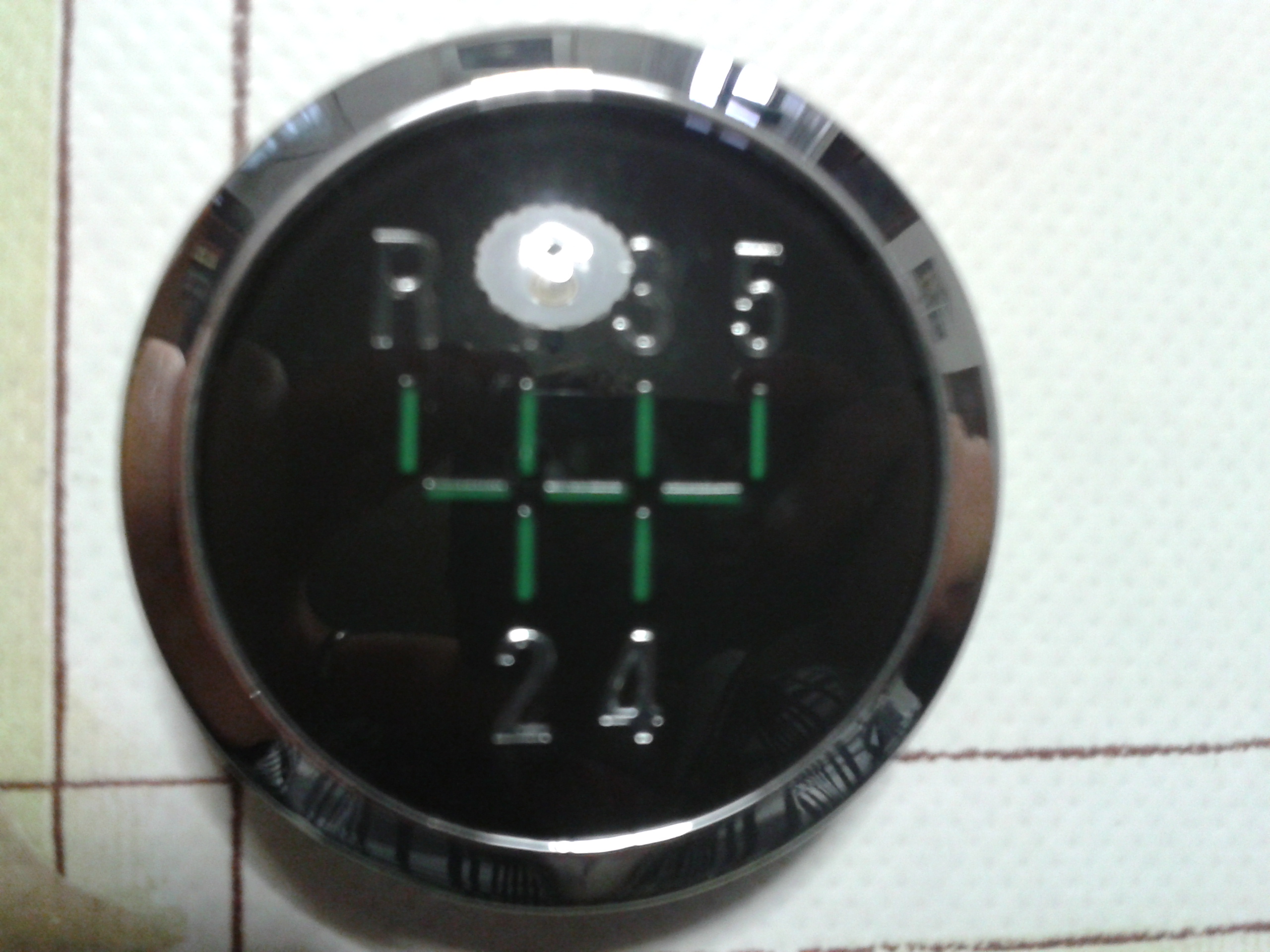

Ecco come si presenta il pomello senza lo stemma ed i piedini dello stemma nuovo (uguali a quelli di quello vecchio).
Non resta che appoggiare lo stemma sul pomello, facendo combaciare i piedini con i relativi buchi di incastro e, con un po di pressione, premere in modo che si incastri il tutto.
Ecco fatto!
In pochi minuti avete sistemato tutto ed eliminato quel brutto stemma consumato che proprio non si poteva vedere...

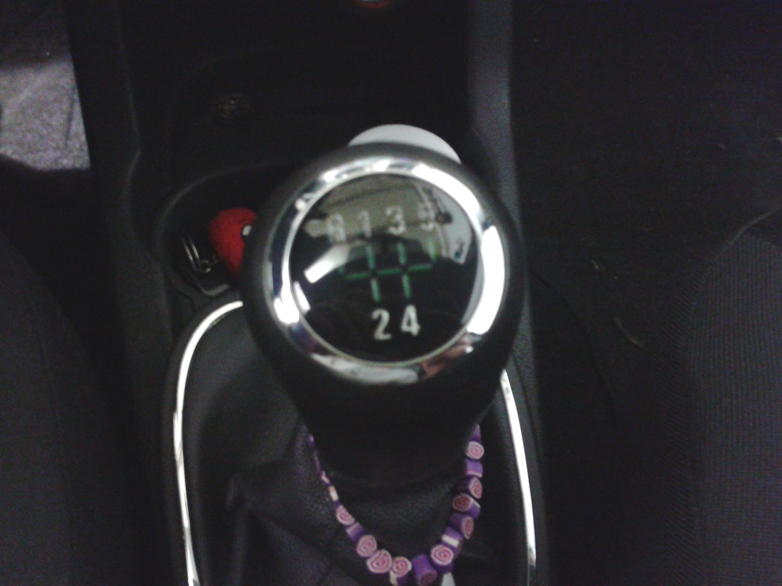

Una bella foto del nostro nuovo stemma montato:
