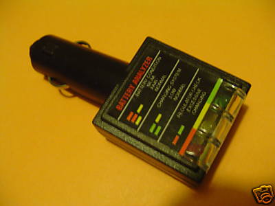

poco tempo fa ho acquistato un controllo batteria da inserire nell'accendisigari (quelli con i led verdi gialli e rossi).. però mi sono accorto che era molto antiestetico e cmq si vedevano maluccio i led, allora mi è venuto in mente di fare un lavorettino per renderlo molto piu estetico :

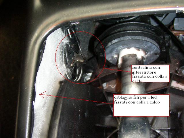

1° passo : ho smontato per bene i la scatoletta e mi sono trovato davanti una piccola scheda con attaccati i led
2° passo : ho dissaldato i led e gli ho allungati di circa 30cm

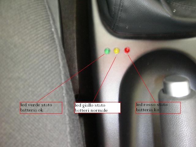

3° passo : ho eseguito dei fori di dimensioni dei led sul tunnel centrale all'altezza del freno a mano
4° passo : ho incollato con colla a caldo dall'interno i led
5° passo : ho collegato l'alimentazione della scheda all'acendisigari nel connettorino e ho fissato per bene i fili e la schedina sempre con colla a caldo all'interno del tunnel

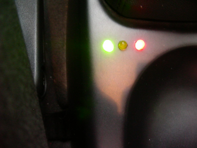

risultato : quando si gira la chiave del quadro si accende il led giallo che indica lo stato buono della batteria , se accendo il motore il led diventa verde e poi rosso e verde che indica che la batteria è in carica
un lavorettino artigianale ma ben fatto utile per chi vuole tenere la batteria sotto controllo senza spendere troppi soldi
costo totale : 7 €
spero che sia di gradimento
Alcune foto del lavoro
