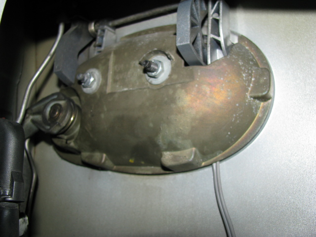

Una volta che i pannelli son smontati avremo davanti a noi la maniglia
Con la chiave da 10mm smontiamo i 2 bulloni e stacchiamo la copertura metallica nel quale vi è anche il blocchetto della serratura,
non cercate di smontare completamente la maniglia, si lavora tranquillamente anche da montata, a noi interessa solo non avere la copertura in ferro all'interno

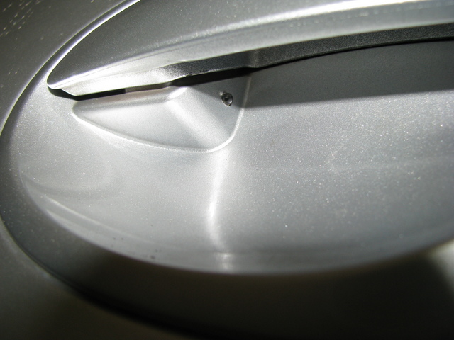

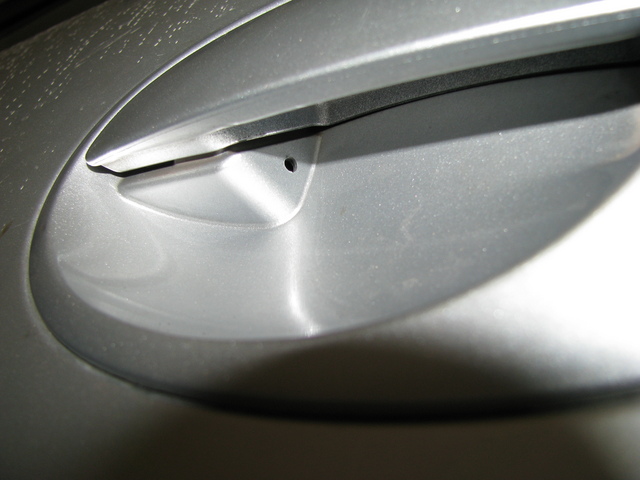

Ora andiamo all'esterno della maniglia, armiamoci di avvitatore o trapano con punta da 1,5mm
facciamo un foro nel posto in cui vogliamo alloggiare poi il led, una volta fatto lo allarghiamo con la punta da 3mm

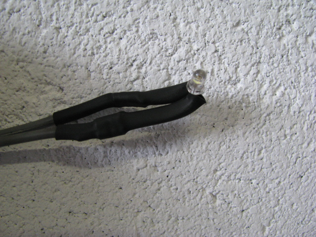

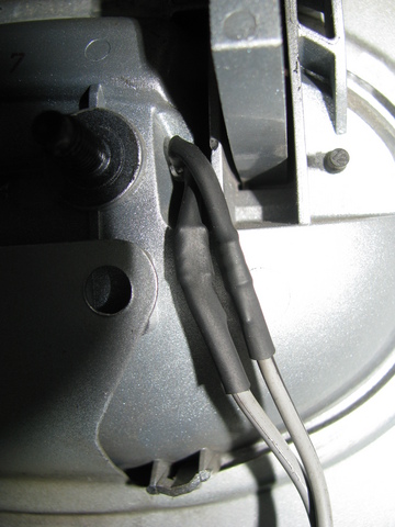

Bene, ora è la volta del led, prendiamo 2 cavi sottili sottili e abbastanza lunghi per arrivare dentro la macchina
ad un cavo colleghiamo l'astina più corta del led ( - ), mentre all'astina più lunga del led ( + ) prima colleghiamo la restistenza e poi il cavo, tutti e 2 ben calzettati in modo da isolarli ed evitare cortocircuiti o il non funzionamento del led
Questo è come deve venire al termine dei collegamenti, mi raccomando a non creare spessori nei collegamenti sennò non riuscirete poi a rimontare la copertura in metallo..
Le astine le ho piegate a circa 2mm dalla testa del led in modo che poi nel foro rimanga ben incastrato..

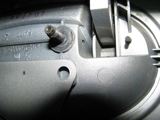

Torniamo dentro e infiliamo nel buco precedentemente fatto il led e poi rimontiamo la copertura in metallo con la serratura..

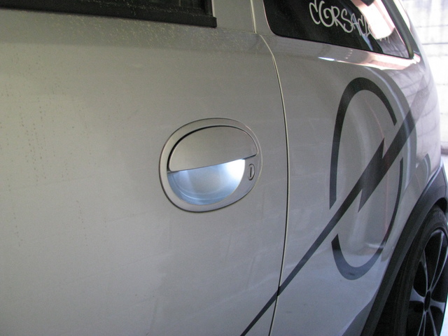

Ora non rimane che far passare i cavi dentro la macchina e poi andare a collegarli al positivo e negativo della plafoniera in modo che ogni qual volta apriremo la macchina con il telecomando le nostre maniglie si illumineranno..
Si può optare di bucare il connettore originale, far passare i cavi dalle guarnizioni o fare un foro da 3mm nella lamiera (siliconando tutto a fine lavoro)

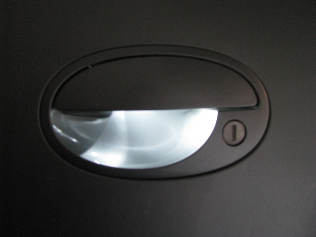

Questo è il risultato a lavoro ultimato
