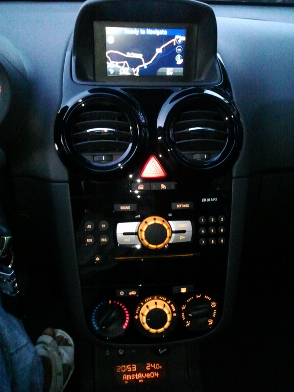

gabry_corsa » 16/04/2011, 11:33 ha scritto:che cavolo per aprire le foto ci sta 20anni!!!ero molto curioso di vedere il risultato del navigatore installato nel cupolino del gid!!!ma da cosa è alimentato il navigatore?sarebbe fattibile il lavoro fatto da sè??sono molto interessato...!!
allora...per le foto...siguramente e l`internet tuo che va lento, le ho ridimensionato pure quindi non sono grandi. Il navi e alimentato dal accendi sigari, con il alimentatore suo, si spegne e si accende da sollo quando accendo e spegno la machina (cioe quando viene alimentato l`acendisigari). Il lavolo e al 100% fattibile da solo, basta construire una strutura dietro alla cornice del GID che sostenga il navi...il l`ho fatto...good luck !

ma il tid lo lasci in quel modo come si vede nella foto o gli hai trovato un altra sistemazione?

robox88 ha scritto:ma il tid lo lasci in quel modo come si vede nella foto o gli hai trovato un altra sistemazione?
nooooo assolutamente no. devo construire una "cosa" diciamo, li davani al cambio...e ci voglio metere pure un termometro per la temp dell acqua. Appena lo faccio metto su le foto :D

Messaggioda giacomo » 29/06/2011, 12:04
E' veramente fantastica!
Io sto valutando se prendere il touch & connect in offerta a 600 euro
ma la posizione sarebbe un po' scomoda. Invece come hai messo il
navigatore tu penso sia più comodo e meno caro...
Ma come fai per staccarlo? Inoltre, l'hai integrato con l'autoradio di serie?
giacomo
Iscritto il: 29/06/2011, 9:01
Messaggioda sorinsmarty » 29/06/2011, 22:21
giacomo » 29/06/2011, 12:04 ha scritto:E' veramente fantastica!
ciao. si infatti e comodisimo a vederlo e usarlo, per quanto riguarda il prezzo, puoi prendere qualsiasi navigatore, anche da 7" (il mio e da 5") + la cornice con il cupolino del GID(20eur).
per staccarlo...no lo stacchi piu...cioe lo lasci sempre li tanto per rubartelo dovrebero smontare il cupolino quindi...dificile penso(a meno che non e un altro corsista :l0l: )
non lo puoi integrare con la radio...il massimo che puotresti fare, se prendi un navi con il letore mp3 integrato, puotresti portare il cavo audio dell navi alla presa aux in del autoradio...
e non per ultimo...la cosa piu dificile tra l`altro...dovresti trovare un posto da metere il TID. anche se lo vorresti togliere completamente non lo puoi fare perche cosi non ti funzionerebero piu ii comandi al volante e altre cose sul autoradio. lo devi lasciare sempre attacato anche se nascosto sotto alle plastiche o nel casetto...vedi tu...

Complimentoni per la macchina....mi incuriosisce molto la posizione del tid...Come hai fatto per costruire l'alloggiamento vicino al cambio?

bellissima e quella modifica vicino al cambio è sublime.. ma come hai realizzato quella struttura?? è stupenda....

allora...la strututa sotto al tid ho realizatta con un foglio di plastica felsibile di 3mm + polistirolo (quello piu denso, no quello bianco che si sbriciola). il pezzo sopra che copre tutto e fatto dal pezzo di plastica che copre nel portabagagli il crik e la roba per cambiare la ruota...(oviamente ho comprato in opel quel coperchio e non ho tagliato il mio :l0l: >>> prezzo 9eur). poi tutta questa roba e stata incolata initialmente con delle gocette di colla a caldo poi alla fine quando dopo tutte prove era tutto ok, ho incolatto tutto per bene con una colla semiflesibile che reziste a un po di temperatura...che se no si scioglie tutto.
il tid l`ho smontatto, oviamente, che se no non c`entrava niente...le tre lampadine che iluminavano il display le ho sostituite con un pannelino home-made di led arancioni(comprati dai cinesi--quelle striscie di led che hanno...)
bisognia meterci due microcontatti per i due pulsantini...oviamente saldando i fili sulla scheda...
e ecco qua...press-a-pocco cosi ho fatto :scrolleye:
e vi ringrazio per gli complimenti oviamente :okok:
