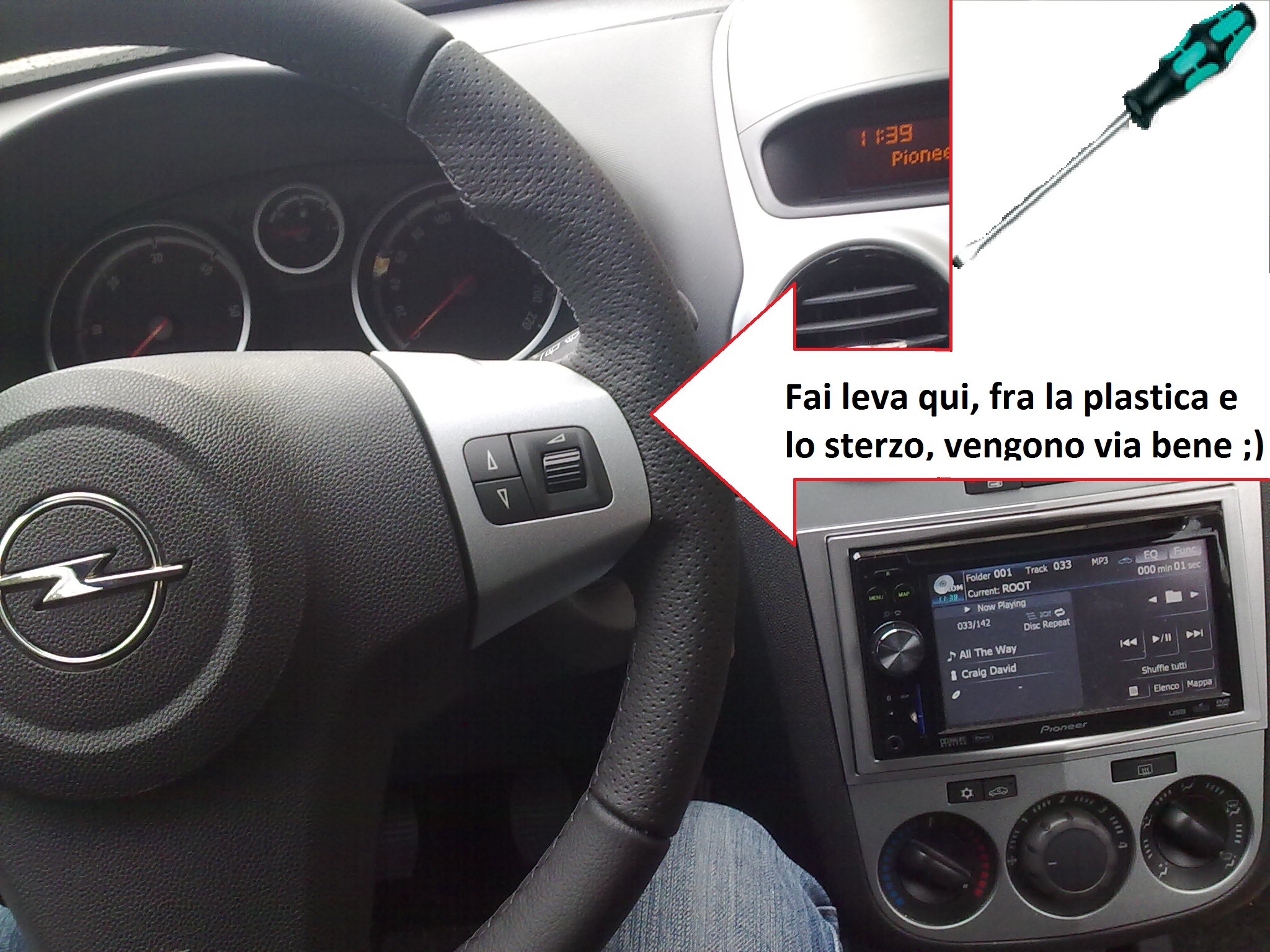

dyal87 » 19/05/2012, 11:19 ha scritto:complimenti, il look total black è da paura!!!poi mi piace molto anke la pellicola in carbonio :clap: ma per metterla sui comandi al volante, hai dovuto smontare qualcosa????
Sisi devi toglierli.. Basta che li tiri via e staccil connettore dietro.. A rimetterlo ci vole pazzienza perche i fili sono corti ;)
In che senso corti? Mi stai facendo preoccupare visto che ho intenzione di smonantarli xD

Ti conviene far uscire il pezzo< anteriore cosi lavori piu comodo. Nell'altro modo rischi di grattare il volante e sformare la plastica come ho fatto io :censored:

Bruce92 » 22/05/2012, 14:01 ha scritto:In che senso corti? Mi stai facendo preoccupare visto che ho intenzione di smonantarli xD
Ecco la foto, fai leva dove ti ho detto, con un cacciavite a taglio abbastanza grosso da entrambe le parti, una volta smontati vedi bene come rimontarli è semplice ;)

Grazie David!!! Molto gentile ;)
