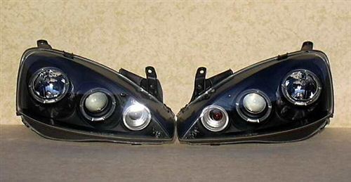

Salve ragazzi, qualcuno ha montato questi fari sulla corsa c? la mia è del 2001.. sono facili da collegare o bisogna fare qualche modifica? attendo vostre info :)

ciao fedez!
non devi fare altro che smontare i tuoi e mette questi!
non devi modificare niente!!!

Ciao Fedez,non credo che si siano enormi problemi a montarli,anzi credo che sia molto semplice e che siano praticamente uguali a quelli che hai di serie... Loris

riprendo la mia discussione chiedendo se a questi angel, si può cambiare la lampadina che illumina l'anello..non vorrei che comprandoli mi arrivano con l angel giallino...quindi nel caso speravo di poter cambiarli con una luce bianca

se sono come quelli che hai messo in foto vai tranquillo che non sono giallini anzi tendono all'azzurrino. li avevo uguali solo cromati

l'unica è che devi collegare gli anelli alle posizioni del faro stesso, e dopo montarli.
