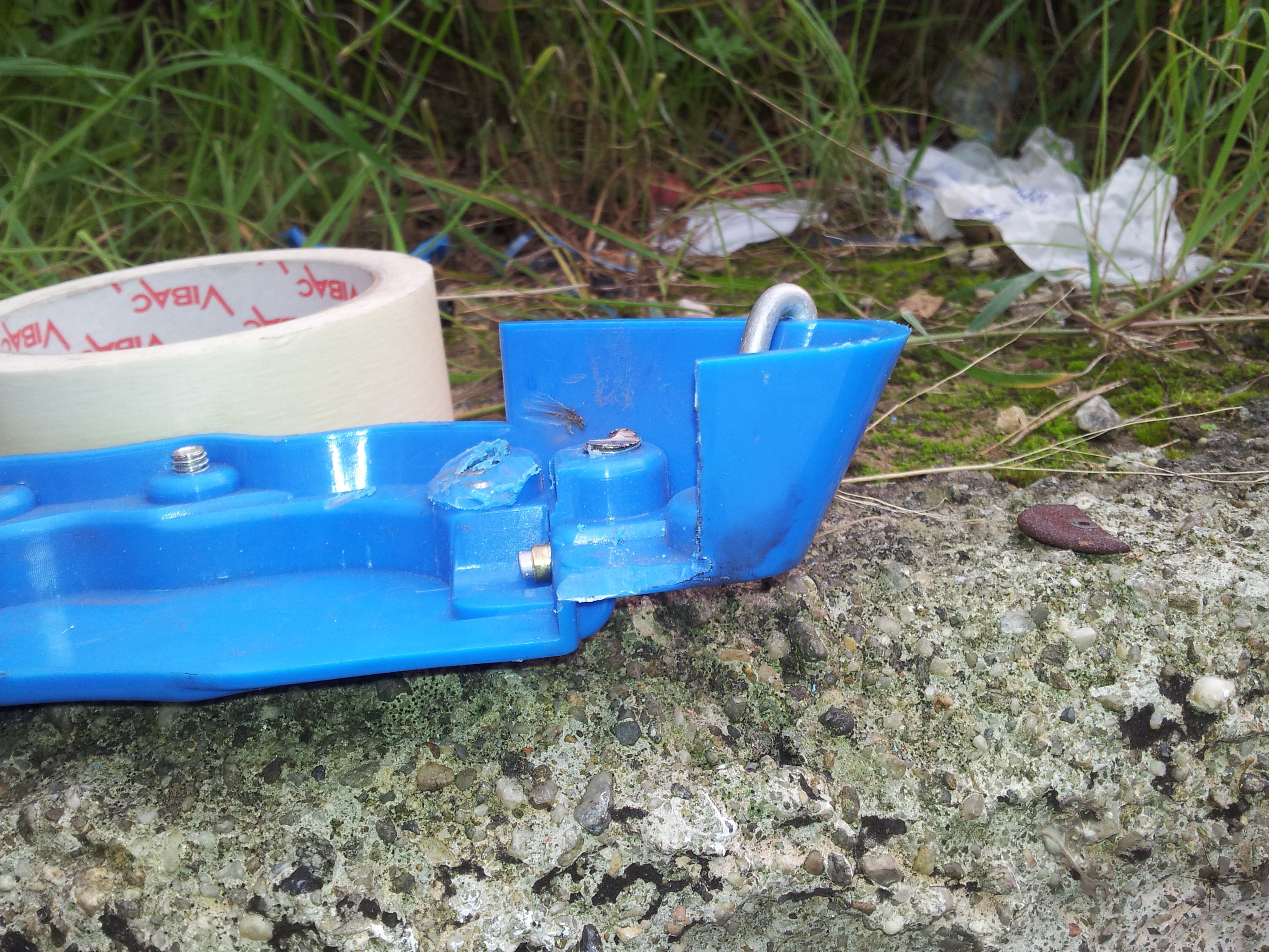

Allora raga ecco a voi alcune foto del montaggio e il tutorial completo per montare questi copripinze..... :okok:

PASSO 3) Appoggiando il copripinza vi accorgerete che non va perchè c'è della plastica di troppo che si deve eliminare (circa 3cm), per fare le cose bene io ne ho tolto 1.5da un lato e 1.5 dall'altro con una minifresa... QUI POTETE VEDERE QUALè LA PASTICA CHE INTENDO :eheh:
PASSO 4) Tagliare la plastica in eccesso nel nostro copripinza PS: IO MI SONO REGOLATO AD OCCHIO FINCHE NON è ENTRATA PERFETTAMENTE........
PASSO 5) Mdificare l'interno del copripinza....in pratica ci sono alcuni pezzi che fanno spessore e non fanno aderire bene il copripinza alla pinza stessa, e sono 4 viti e delle plastiche....Per tagliare le viti prima svitatele (SONO VITI VERE) e poi tagliate la parte filettata (IO LE HO BLOCCATE SU UNA MORSA E TAGLIATE CON IL FLEX) invece per i pezzettini di plastica io li ho limati con la minifresa IN FOTO POTETE VEDERE LE VITI TAGLIATE CERCHIATE DI ROSSO E LE PLASTICHE LIMATE CERCHIATE IN VERDE

PASSO 8) Stendere un bel po di silicone per alte temperature sulla parte superiore del copripinza che andrà a toccare la parte precendentemente pulita...PER INTENDERCI QUELLA CERCHIATA DI ROSSO QUI IN FOTO...
Incollate il copripinza tenendolo in posizione con del nastro adesivo bene in tiro
rimontate le ruote, aspettate 20ore ED IL GIOCO è FATTO.....

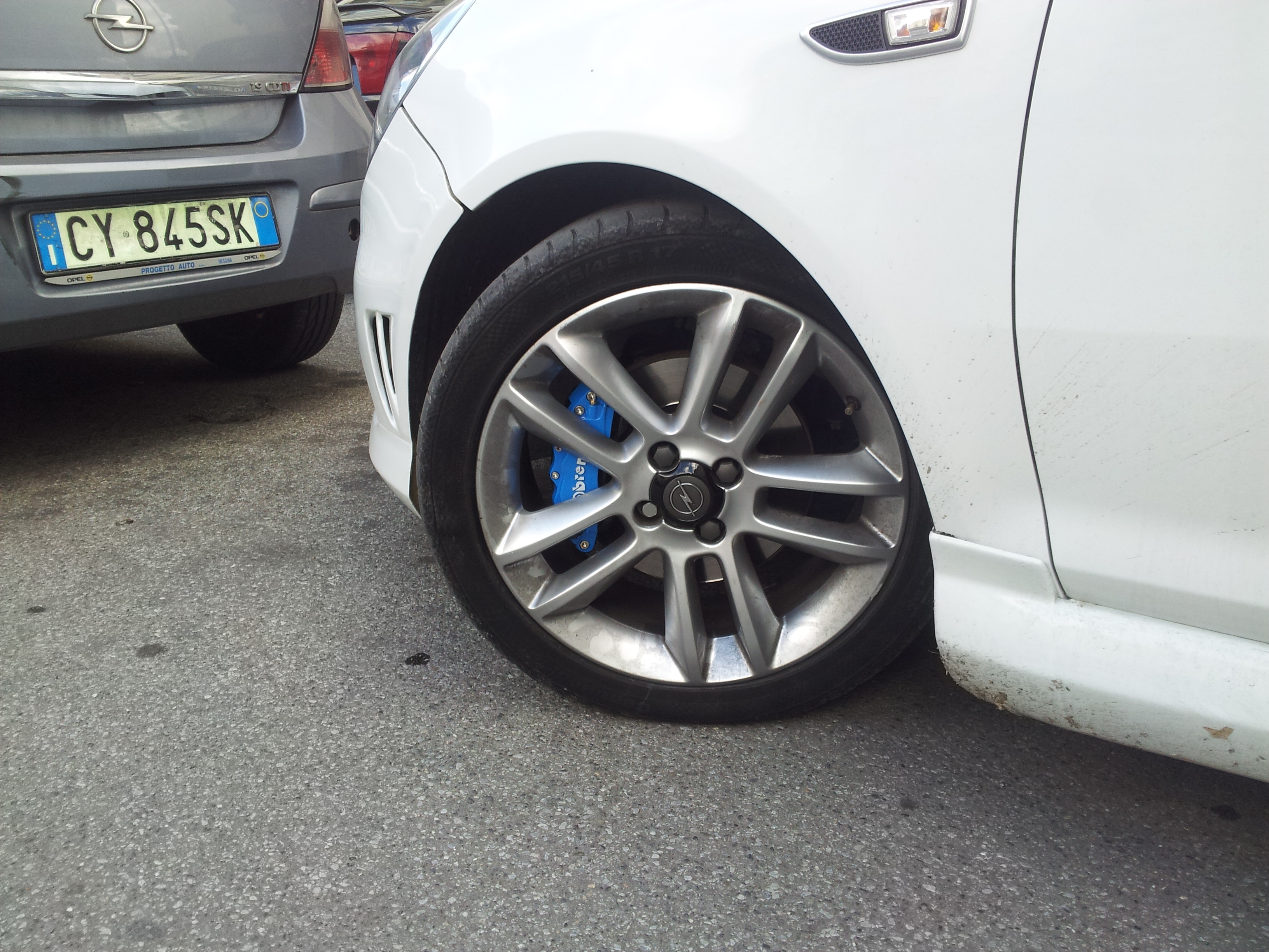

Messaggioda tanuccio c. » 02/12/2012, 15:17
ehi ragazzi ecco la foto che vi avevo promesso per adesso ne ho fatto solo una perchè ho la macchina a dir poco ''sporca''

Messaggioda nismone » 13/01/2013, 12:02
tanuccio c. ha scritto:ehi ragazzi ecco la foto che vi avevo promesso per adesso ne ho fatto solo una perchè ho la macchina a dir poco ''sporca''
[ http://www.corsaclub.it/forum/uploadfile/20121202_132907.jpg ]
complimenti il lavoro e venuto bene pero o dei dubbi.
quanti anni e garantito il silicone? e fino a che temperatura supporta?
