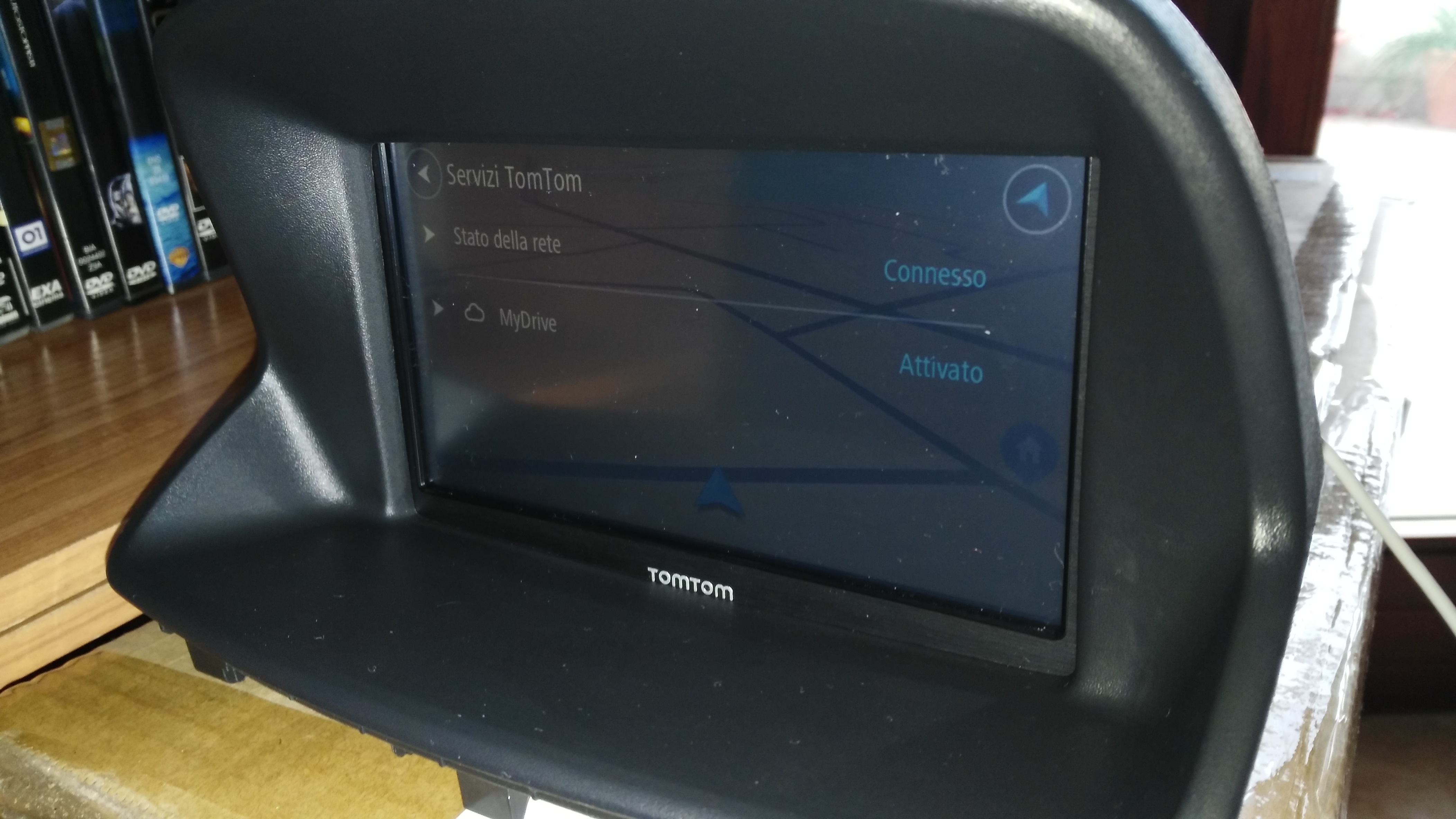

Messaggioda Starscream84 » 26/10/2015, 9:42
Isao » 26/03/2015, 16:51 ha scritto:Leggendo non ho trovato le misure massime definitive. Qualche anima pia con il cupolino gid può darmele? Così valuto se ci entra qualche smartphone o tablet che ho.
Cupolino misure schermo 14.3 x 7.8
Alloggiamento 16.1

Ho seguito un'altra strada per mettere il navigatore alla cornice e sono riuscito ad adattare un 6 pollici TomTom Start 60:

Messaggioda Blacky » 31/12/2016, 16:15
like_mike555 » 27/07/2016, 15:01 ha scritto:Buongiorno ragazzi, ho una corsa ecoflex del 2010, vorrei inserire al posto del gid il tomtom il fatto è che io di base ho il gid con relativa cornice piccola e devo comprare da Opel la cornice completa di retro del gid grande. Sapreste dirmi con certezza quale si adatta al mio modello perché alla Opel con i codici mi danno solo quella della mia autovettura !
Ciao, ti dico subito i codici perché li ho presi da poco: il GID frontale alto è il cod. 13317583 e il coperchio da mettergli dietro è il cod. 13205705. Il colore di questi pezzi dovrebbe essere uguale per tutte, ma per sicurezza ti ricordo che la mia è grigio antracite. Spero di esserti stato d'aiuto (una busta sono andato a riprenderla nel secchio dell'immondizia per trovarti il codice :okok: )
Oltre a ringraziare tutti per questo topic, consiglierei di aggiornare il primo post sia con i codici - per chiunque altro volesse ordinarli - sia con le foto del montaggio del navigatore fatte da Startscream84 (http://www.corsaclub.it/forum/viewtopic.php?p=332122#p332122) perché è effettivamente semplice, più pratico e anche "meno invasivo" :clap:. Nulla da togliere a chi ha effettuato i primi esperimenti di alloggiamento del navigatore, ma ovviamente quando c'è un upgrade alzo le mani :ave: :l0l:
