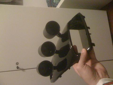

Ti posso subito dire che per me per fare un lavoro fatto bene devi ricorrere a soluzioni un pò artigianali e non pre-confezionate... questa è la prima versione del mio
Poi ho cambiato perchè messi in mezzo alla console non si vede una mazza per i riflessi, il fatto che siano verticali e non orientati... Quindi
ho sacrificato il TID, comprato la palpebra del GID e ci ho infilato dentro gli strumenti con una ghiera per orientarli verso il pilota... quindi ottima visibilità dovuta anche al cupolino che fa ombra :eheh:... adesso guidando mi basta un colpo d occhio per capire la situazione...

io dal carrozziere ho fatto fare tipo la smart..vi posto le foto per capire meglio..
