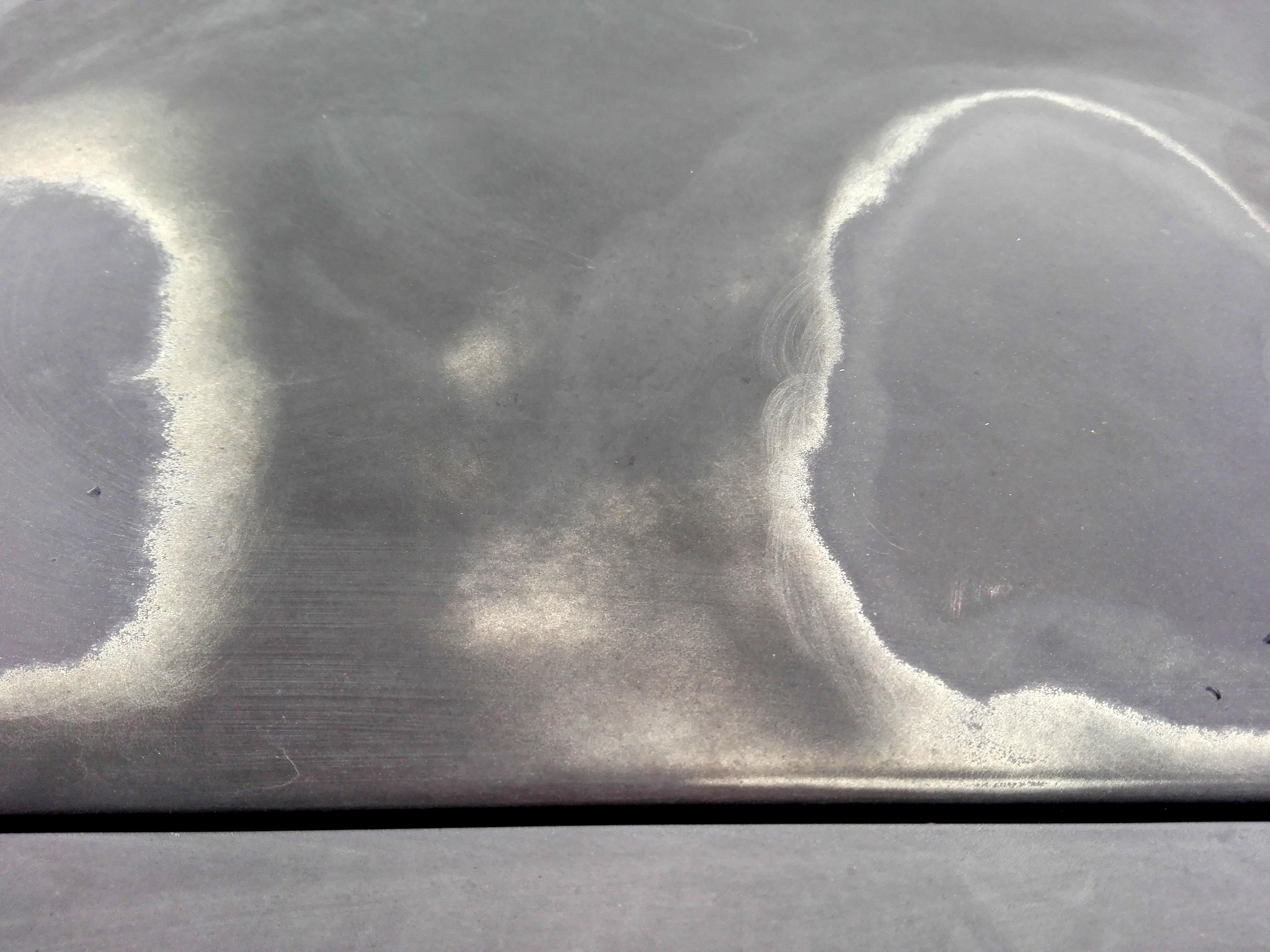

Salve, ho come tanti il problema della vernice che inizia a disintegrarsi.
La mia Corsa è del 2005, ci ho girato veramente poco ma è stata sempre tenuta all'aperto. Il lucido ha iniziato a deteriorarsi dopo circa sette anni, prima piccole chiazze e poi quasi totalmente ma solo sul tettuccio. Vorrei aspettare la primavera per decidere se rilucidarla e per adesso rimane così.
Siccome sono rimaste due chiazze di 10-15 cm su un tettuccio completamente opaco mi chiedevo se si potesse opacizzarlo tutto, ho visto qualche auto proprio trattata così.
Ho provato a carteggiare ma non funziona correttamente, si carteggia solo dove è opacizzata e la chiazza lucida sembra essere un tutt'uno con la vernice sottostante.
Qualcuno, capace con le vernici, sa come togliere completamente quei risidui di lucido?
C'è un solvente che può attaccare solo il lucido? C'è una qualche tecnica che mi consenta di rimuovere il lucido meccanicamente?
Grazie a tutti!

puoi postare una foto cosi vediamo..

Mettete in conto che la foto è stata scattata dopo che era piovuta sabbia su un tentativo, fallito, di lucido a cera.
La zona risulta satinata uniformemente tranne quelle chiazze semilucide che sfarinano ai bordi. Quel lucido risulta bene ancorato allo strato sottostante e non capisco come poter rendere la zona uniforme, ho provato a carteggiare una chiazza ma sembra non funzionare.
Qualche prodotto che intacca solamente il lucido?
Oppure una tecnica che mi consente di togliere quelle patacche di lucido rovinato.
Grazie!
