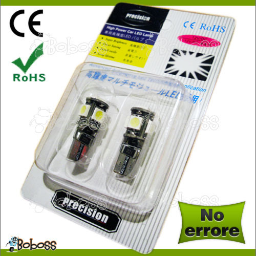

Messaggioda b-color » 11/12/2011, 23:04
ragazzi questi vanno bene? non so se sono giusti o no.... e vanno bene entrambi?
Dominic Toretto
b-color
Messaggi: 124
Località: Milano provincia
Messaggioda respectdino » 11/12/2011, 23:09
immaginavo william....grazie per la risposta :D :D
dici che allora con i 15W 47ohm vado tranquillo?? se si dove li posso prendere, il mio negozio di fiducia li ha finiti e fino a gennaio non gli arrivano...... :cry: :cry:
respectdino
Messaggi: 16
Iscritto il: 09/12/2011, 20:04
Messaggioda William » 12/12/2011, 12:58
b-color » 11/12/2011, 23:04 ha scritto:ragazzi questi vanno bene? non so se sono giusti o no.... e vanno bene entrambi?
[ http://www.corsaclub.it/forum/uploadfile/$(KGrHqEOKpIE6S(I2zesBOlbCZ,8Sg~~60_12.jpg ][ http://www.corsaclub.it/forum/uploadfile/$(KGrHqMOKi0E5fYwfOT6BOkkH6BMGQ~~60_12.jpg ]
si vanno bene. controlla se quelle lungeh ci stanno nel portalampada.
