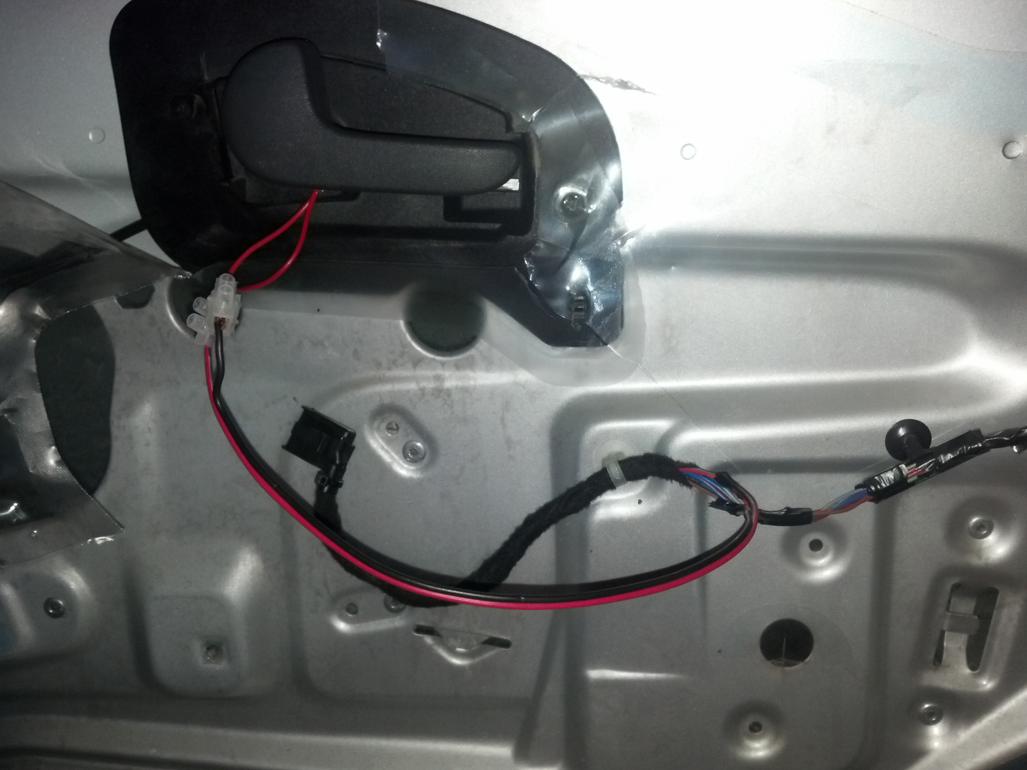

non so se interessa ma ho fatto il lavoro delle maniglie su corsa C

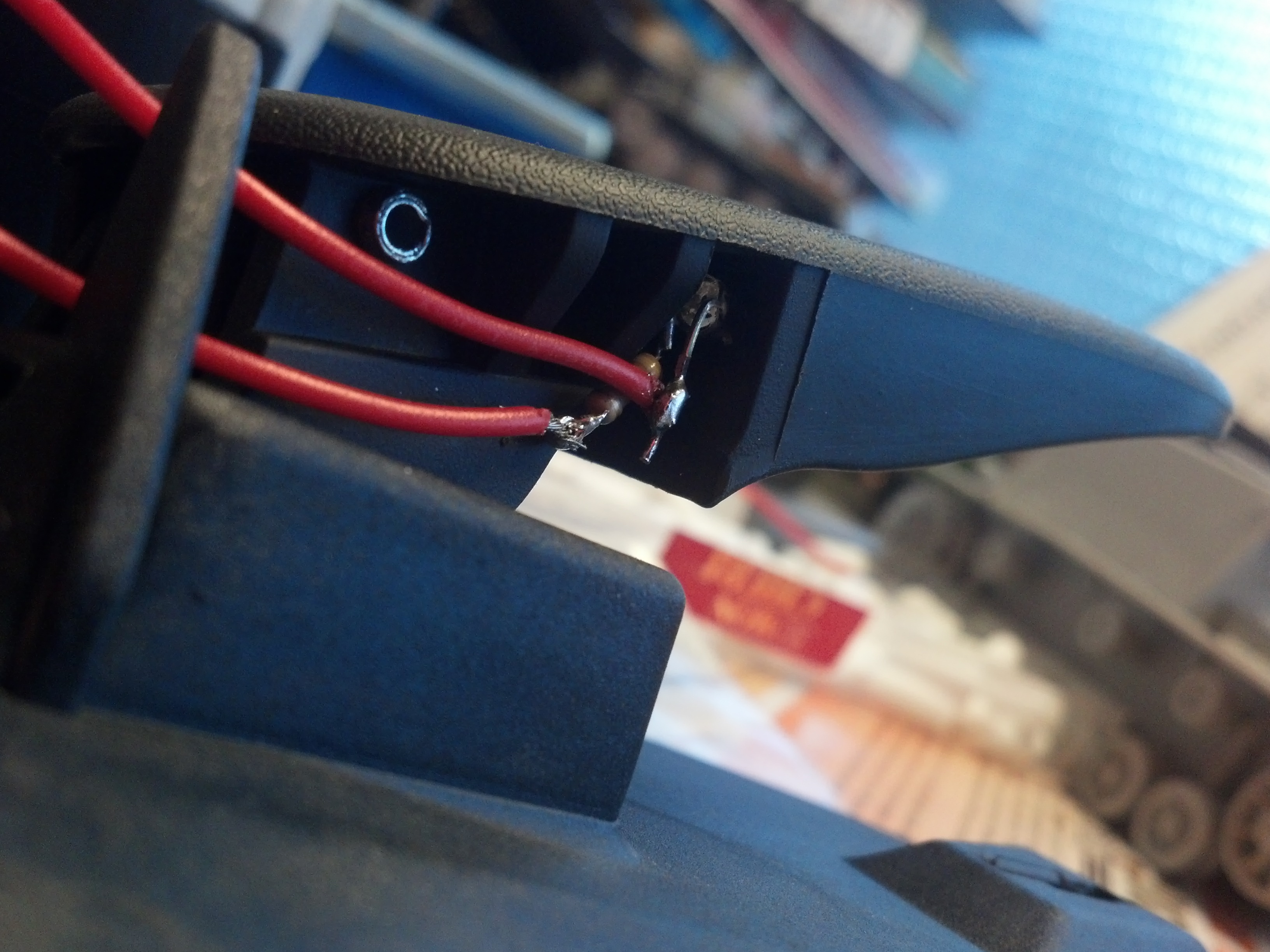

Ho seguito più o meno lo stesso procedimento del grande Sorinsmarty ( :ave: :ave: ) solo che ho usato un led da 3mm facendolo passare dentro un buchino sulla maniglia. Ho anche limato la punta in modo da non farlo sporgere e l'ho fissato con una punta di attack sul retro
La corrente l'ho presa dall'alzacristalli, così basta girare la chiave e si accende anche il led
I cavi sono rosso per il positivo e marrone per il negativo

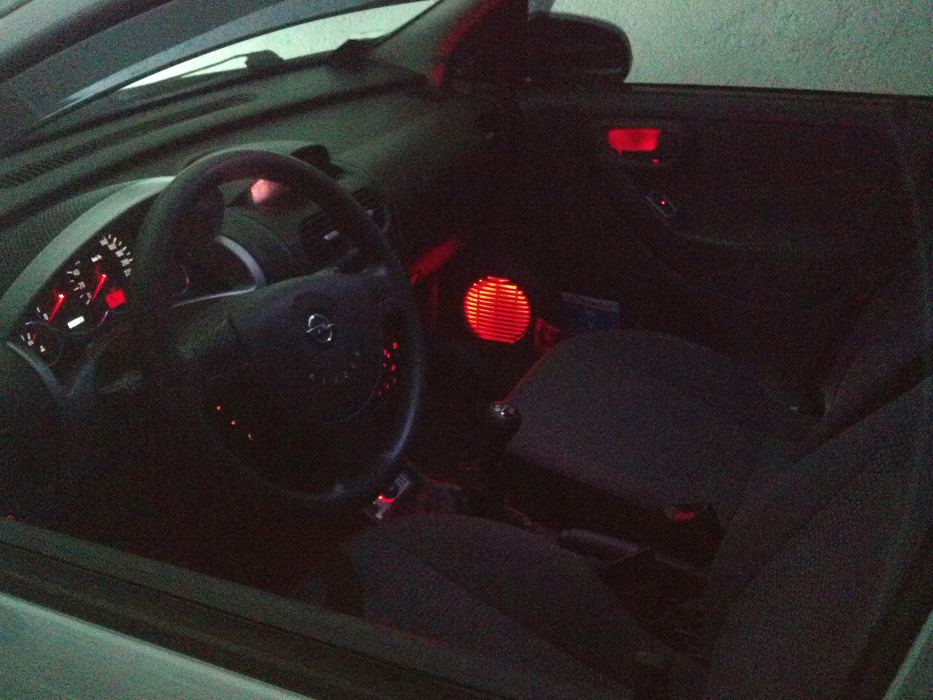

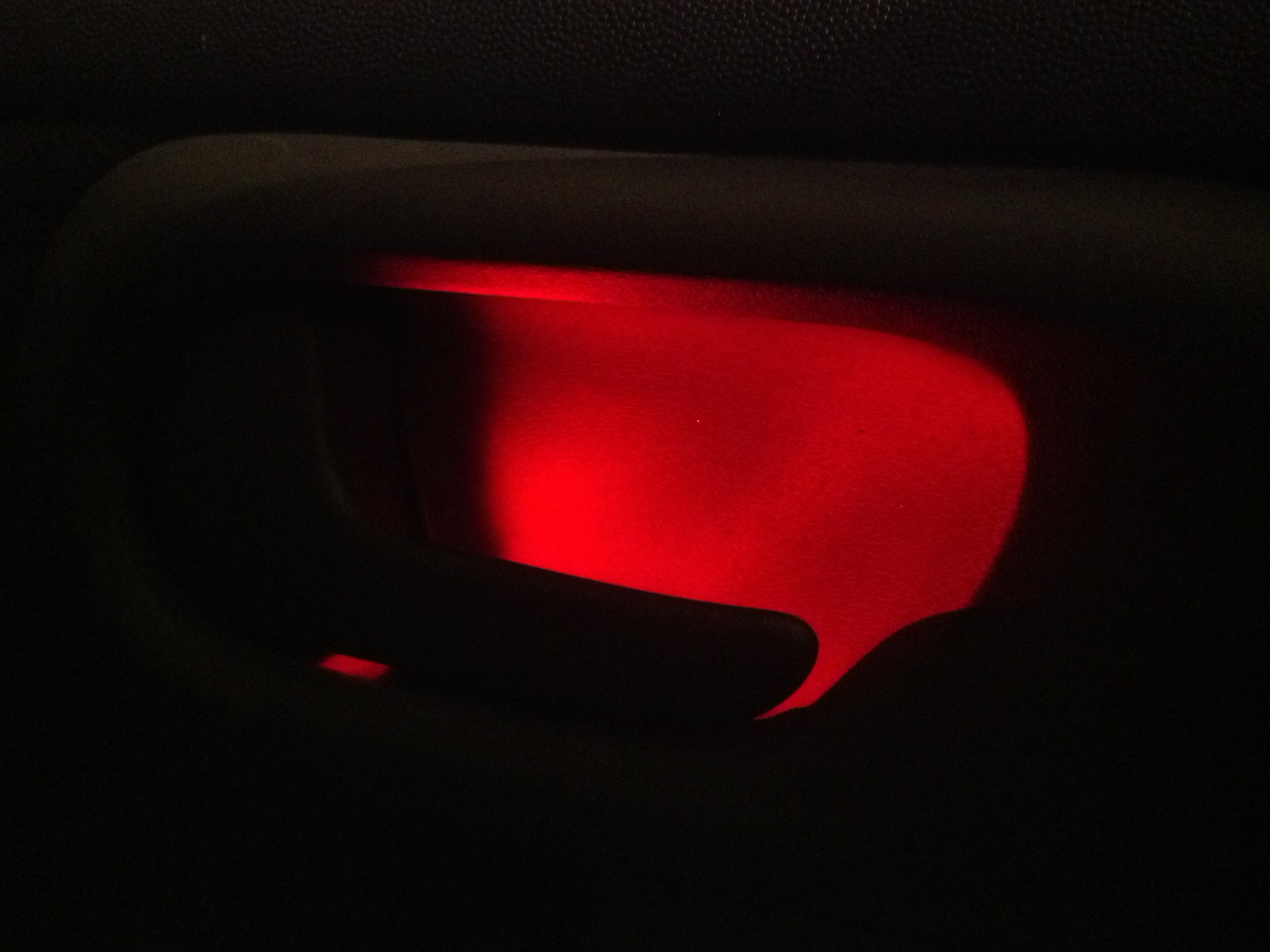

Finalmente sono riuscito a fare qualche foto :okok:
é un po' difficile fare in modo che rendano bene al buio, comunque la mia corsa assomiglia molto a quella in foto :D :D

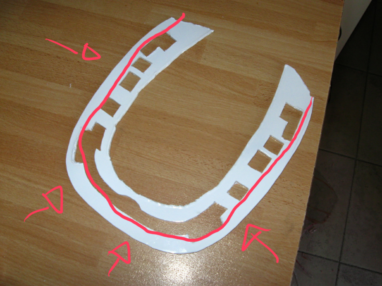

scusate ma quale sarebbe la controindicazione nel mettere solo la parte più esterna del contorno di plexiglass rispetto a metterla spessa in quel modo con tutti i fori fatti al punto giusto?
robox88
Messaggi: 705
Messaggioda sorinsmarty » 07/01/2015, 16:16
Probabilmente non ti si regge bene
