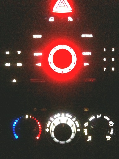

io ho fatto una cosa del genere. mettendo tutto dentro bianco.
si nota dal colore della manopola. la parte temperatura è solo la pellicola originale all'interno. ho lasciato il plexiglass interno che ti aiuta a far arrivare la luce anche nei punti più esterni.
e questo plexi occupa la maggior parte dello spazio a disposizione interno
se avessi tenuto ancora la macchina avrei realizzato un circuito interno per dividere tutti i colori e le relative sezioni.

Quindi hai lasciato la parte di plastica trasparente gia esstente nel clima???
E cm gli hai collegati i led? In serie? Di quanti mcd sono?
Hai usato resistenze?
