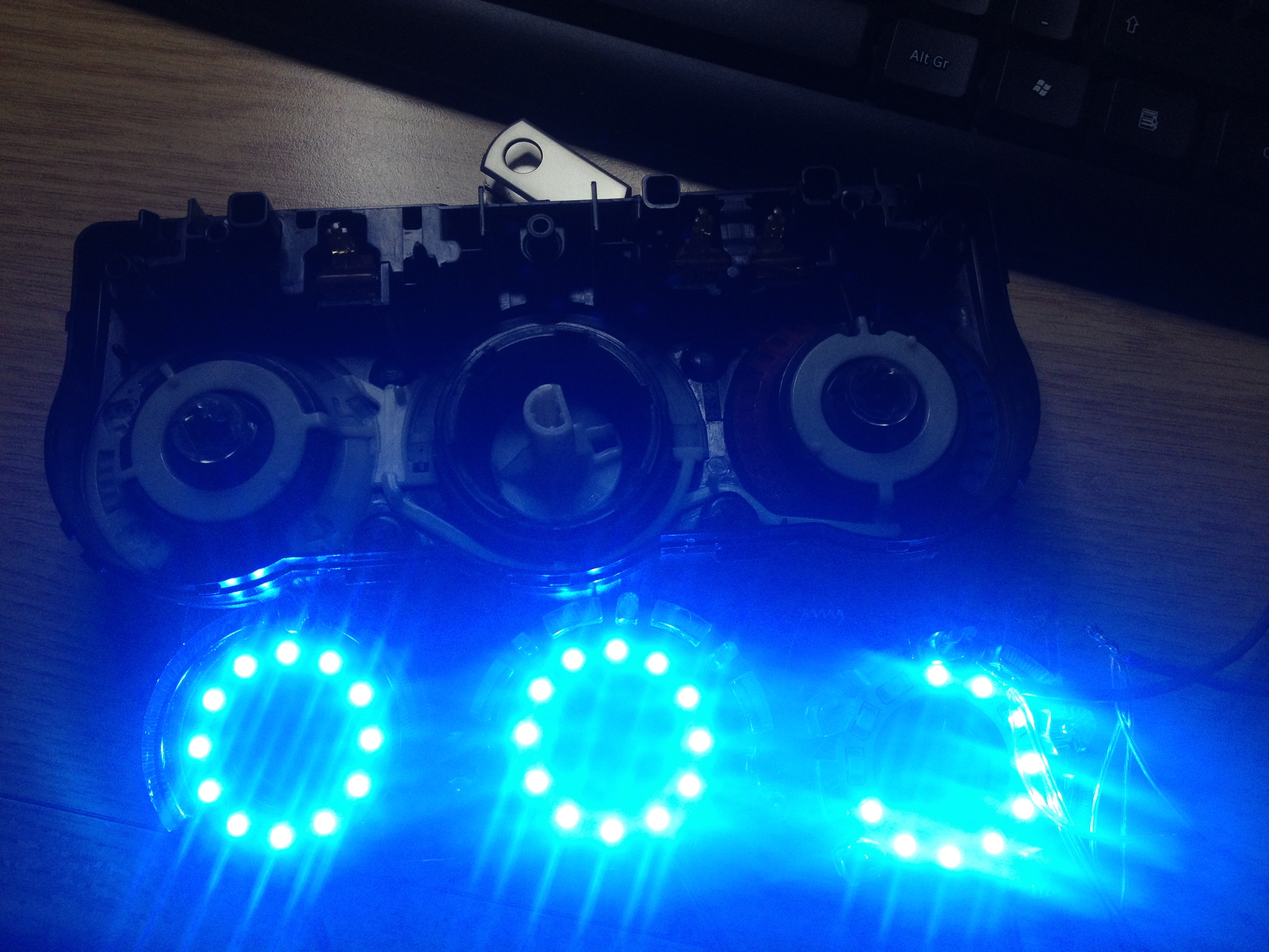

RoBBBi » 17/11/2015, 20:35 ha scritto:Questo è ciò di cui parlavo, quando vi dicevo degli anelli:
[ http://images.tapatalk-cdn.com/15/11/17/a9b0b360d2f27f4d9f3c014d21ae3e8e.jpg ]
Per l'ultimo, andrebbe data una limata al plexiglass, anche se forse sarebbe meglio attaccarli dietro... Ma prima bisognerebbe vedere se non grattano su qualcosa.
Per il rosso dell'aria, pensavo ad una pellicola che fa da filtro (come di serie), mentre per la rotella rossa, dovrei usare lo stesso metodo usato attualmente.
Inviato dal mio HTC One M7 usando Tapatalk Pro
ciao robbi anche io ho preso i led da 40 mm ma non mi piace come viene e troppo scuro (faccio vedere le foto)Immagine https://www.dropbox.com/s/if1blhs0kg5kw7y/Foto%2018-01-16%2C%2023%2007%2039.jpg?dl=0,io credo che provero' con i led da 50 e 60mm anche perche' ho provato a fare io il circuito e gia' ho fatto saltare qualche smd.
altra domanda ma con i pulsanti aria condizionata ecc ecc https://www.dropbox.com/s/ni5d80kjb8j11y7/Foto%2018-01-16%2C%2023%2008%2046.jpg?dl=0 dopo aver cambiato gli smd dietro non si vedranno sempre un po' giallini ?? qualche soluzione?

Messaggioda RoBBBi » 19/01/2016, 1:17
Ma quegli anelli sono blu o bianchi?
Occhio che con i led da 0.5 rischi di toccare con le manopole a seconda di dove li metti (io ho rifilato la manopola della velocità della ventola anche solo con gli SMD). Fare il circuito con gli SMD, non è diverso che farlo con gli altri. Cambia la forma ed il modo di attaccarli... E qualche madonna in più per saldarli...
Per i tasti, se lasci le sue plastiche, si vedrà sicuramente giallo. Se vedi sulla discussione della mia auto, io ho rifatto interamente le plastiche dietro ai pulsanti, anche se in modo molto artigianale.

Messaggioda antonio75a » 19/01/2016, 11:49
sono blu gli anelli!!!
anche io ho rifilato la manopola ma il risultato è quello che vedi...
per il circuito credo che lo sostituiro' con gli anelli da 50mm e 60mm che poi dovro' rifilare la plastica da poter far chiudere il tutto

Messaggioda RoBBBi » 19/01/2016, 12:01
Il link alla discussione della mia auto, lo trovi in firma sotto ogni mio post.
Gli anelli da 50/60mm mi sembrano esagerati. Per rifare la plastica, se proprio vuoi sacrificarla, puoi tagliare gli "spuntoni" che diffondono la luce e tenere solo la base su cui fissare gli anelli.
Tieni conto che non ho ancora provato con gli anelli, quindi parlo a livello teorico.

Messaggioda antonio75a » 19/01/2016, 15:55
:clap: cacchio RoBBBi grande la tua macchina!!!!! ma ho visto solo le foto perche' sono a quota 50 come messaggi :cry:
mi e' venuto subito in mente, per non fare troppi saldature ecc ecc, gli anelli piu' grandi e magari limare gli spuntoni delle plastiche ma il problema rimane ancora i tasti
