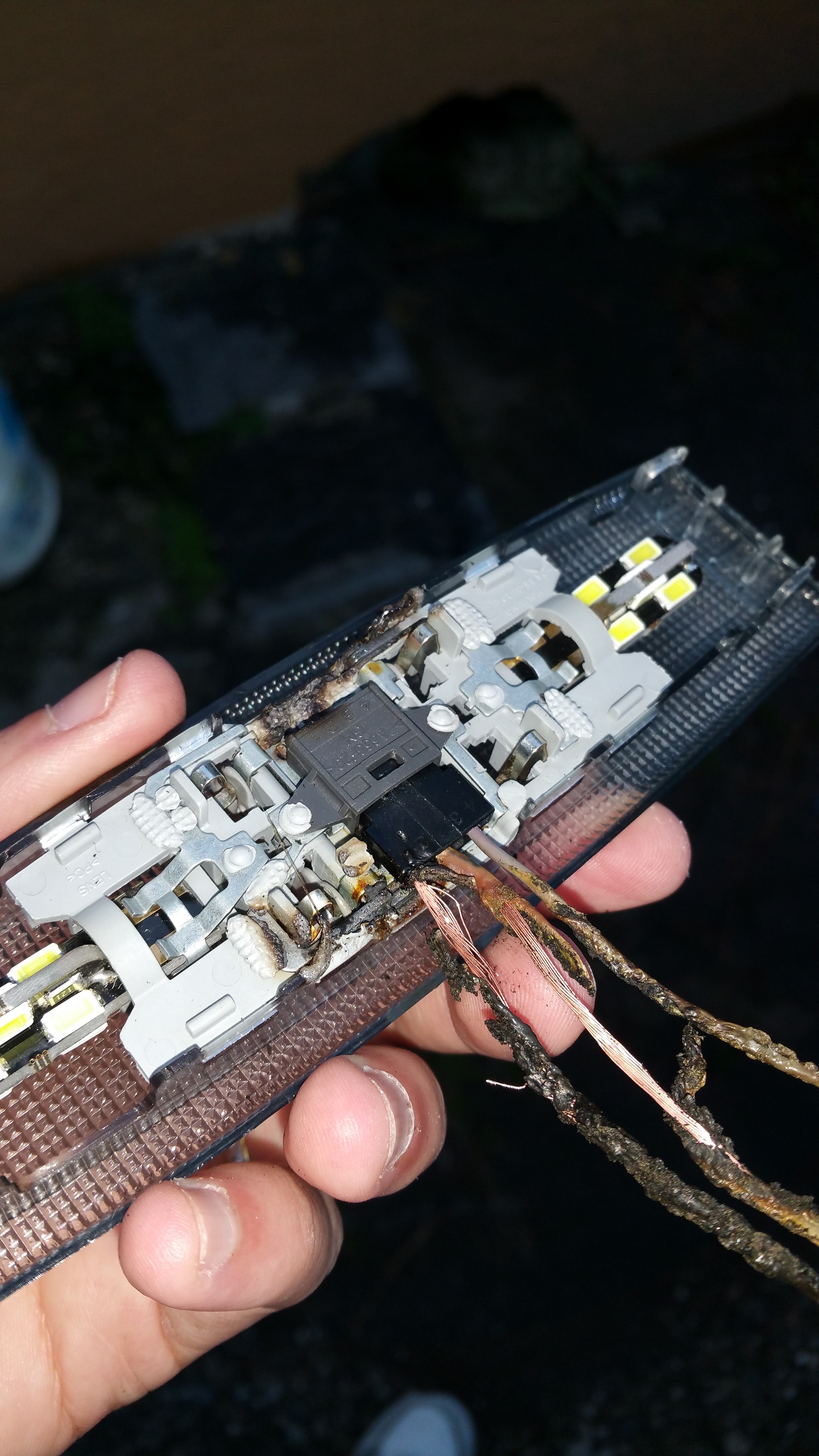

Ieri sera poteva succedere un bel disastro...fortunatamente sono stato abbastanza rapido da non avere alcun danno, se non all'interno della plafoniera posteriore.
Spiego tutta la situazione:
è ormai da un mesetto circa che ho montato plafoniera grande davanti e piccola dietro...tutto ok fin dall'inizio..tutto funzionante come previsto(luce posteriore si accende quando apro le portiere e si accende indipendentemente quando premo i pulsanti)
un giorno senza capire bene come rimango al buio...allora penso che il fusibile potrebbe essere saltato, ed era vero, e lo sostituisco con uno da 20 ampere, pensando che magari da 10 fosse diventato poco(anche se mi pareva strano)...
continua a funzionare tutto bene per altri giorni normalmente... ieri mentre lavo l'auto, accendo la luce posteriore e mi accorgo che non c'è luce(non so dire precisamente se sia saltato il fusibile quando veniva premuto il pulsante o già era saltato prima perchè era ancora giorno e non facevo caso se c'era o meno la luce della macchina).....allora avevo un fusibile da 25 ampere e lo metto lasciando il pulsante della plafoniera posteriore premuto..
quando vado ad inserire il fusibile, vedo delle scintille dal fusibile, perciò il fusibile si brucia subito..alzo gli occhi dietro e vedo una lucetta arancione dentro la plafoniera, al che la smonto subito e soffiando spengo la fiamma...
ecco qualche immagine:
Adesso ho tagliato i fili della plafoniera e nastrati per isolarli, ed ho rimesso la plafoniera scollegata al suo posto per non far rimanere il buco antiestetico.. però devo capire cosa sia successo!!!
per un mese, a parte la prima volta che è saltato il fusibile, ha funzionato tutto bene... da come si vede nelle foto la fiamma è cominciata vicino al connettore in corrispondenza dei fili (cerchio verde), o in corrispondenza del meccanismo della plafoniera (cerchio rosso)
in ogni caso il filo maggiormente colpito sembra il nero(negativo) e accanto quello giallo(positivo portiere credo) ma non so se il giallo sia stato preso per vicinanza o se centri qualcosa pure lui.... come si vede nelle immagini sopra la plastica del connettore in corrispondenza dei pin si è pure sciolta andando a creare un solo buco dove i 2 pin si riescono così a toccare, ma il connettore in origine sono sicuro che fosse(al 99%) che fosse buono...(all'interno non saprei ma esternamente non era di certo in quel modo)
aiutatemi a capire cosa possa essere successo...... ho pensato ad un difetto della plafoniera, ma non capisco lo stesso cosa sia possibile, che non faceva questo difetto sempre...pensavo pure che se avessi sbagliato a fare i collegamenti la plafoniera non poteva funzionare bene si da subito...
i fili della plafoniera partono dai fili principali della plafoniera anteriore, deviatitramite un mammut che fa andare 3 fili verso la plafoniera centrale(che non ha problemi) e 3 fili verso la plafoniera posteriore

Secondo me quelle lampade hanno provato il macello, devi controllare la loro polarità, se positivo su entrambi i più di una facciata è negativo sui 2 pin dall'altra, oppure ha positivo e negativo sui pin di una sola faccia

RuLe » 27/02/2016, 20:08 ha scritto:Secondo me quelle lampade hanno provato il macello, devi controllare la loro polarità, se positivo su entrambi i più di una facciata è negativo sui 2 pin dall'altra, oppure ha positivo e negativo sui pin di una sola faccia
Ma le lampadine hanno sempre funzionato correttamente per 1 mese...se ci fosse stato problema di polarità non lo avrei dovuto vedere subito?

Piano piano, con il tempo hanno fatto riscaldare e sciogliere i cavi mandandoli in corto

ma credo che sia una ipotesi sbagliata, le lampadine sono perfette, come nuove..la fiamma sembra essere partita del centro della plafoniera e non dagli estremi dove ci sono le lampadine, inoltre le lampadine così come il centro della plafoniera è coperta da un "involucro" di metallo originale, in modo da isolare fisicamente la plafoniera dal resto..perciò anche dai fili.
escluso quindi che possa essere stato un surriscaldamento...

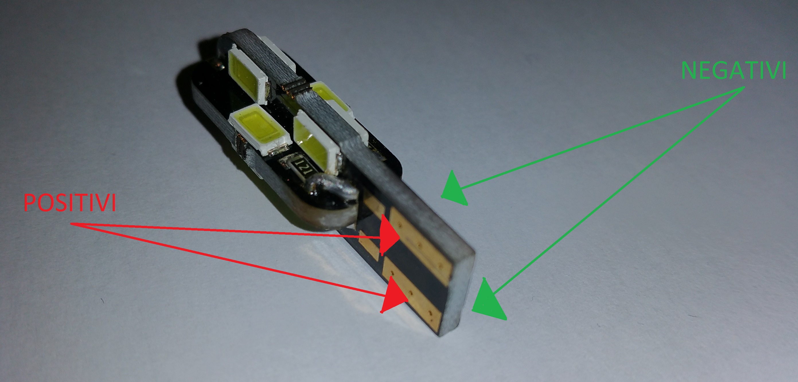

ma parlando sempre di lampadine, devo provare se hanno una polarità obbligatoria o si possono mettere in qualunque modo...cioè: il morsetto della plafoniera è tutto in metallo e tenendo la lampadina tocca sia sotto che sopra entrambi i contatti della lampadina. la lampadina normale a incandescenza originale invece ha uN filamento sotto e uno sopra perciò il morsetto fa contatto solo con un positivo e un negativo.
può essere che il morsetto della plafoniera abbia toccato tutti i contatti insieme e abbia provocato un corto circuito o non può essere?..dovrei provare se la llampadina a led ha un verso obbligato o se funziona da entrambi i lati?
so che magari possono sembrare cose stupide, ma sto mettendo in discussione anche quel poco che sapevo prima, perchè non so spiegarmi questa cosa successa se non con un difetto della plafoniera...

Quello che devi provare l'ho detto prima, devi vedere se la lampada ha positivo su una faccia e negativo sull'altra, se così non fosse, sono loro ad averti provocato il macello

Mi viene difficile provarlo a casa..posso provare nella targa che ha lo stesso attacco...ma non vorrei capitasse la stessa cosa anche li...
Comunque ho visto che nel forum della astra h in tantissimi hanno avuto il mio stesso problema...a quanto pare la plafoniera posteriore non digerisce affatto bene le luci a led normali...si dovrebbero mettere quelle a singolo filamento..... anche ad un altro gli ha preso fuoco dopo aver messo i led... la soluzione quindi è mettere i led a singolo filamento oppure posso usare anche le lampadine di prima mettendo del nastro gommato su due contatti? (Quali precisamente)

Lo so, la plafoniera posteriore è fatta un po' a cavolo, infatti quando mi sono costruito le lampade, ho notato questo dettaglio, comunque puoi fare come hai detto tu, copri uno dei 2 piedini, per provare devi usare una batteria 12v piccola, o un piccolo alimentatore a 12v, poi con due fili vedi quali sono i 2 poli che ti servono.
Metti qualche foto di antrambe le faccio della lampada, che vediamo se riesco a dirtelo così

ho messo sopra dei link dove leggevo del problema nel forum della astra... comunque basta coprire i 2 opposti ho visto..se non sono quei due saranno gli altri 2.. ;)
mi sorge il dubbio che il nastro a lungo andare possa scivolare via..soprattutto in estate con il caldo..perciò sto pensando di mettere comunque dei led con il singolo filamento o una basetta con l'adattatore in plastica a singolo filamento.
però non credo che quelle siano a doppia polarità..l'attacco è come tutte le altre che uso anche per la targa e che uso anche per le luci della plafoniera anteriore...
