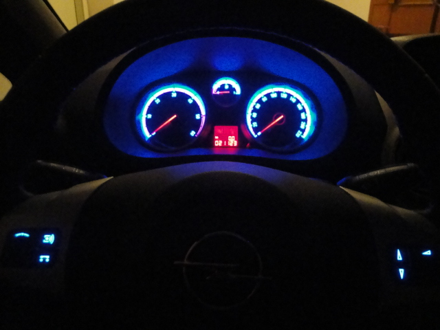

[ http://www.corsaclub.it/forum/uploadfile/DSC00613.JPG ]
[ http://www.corsaclub.it/forum/uploadfile/DSC00618.JPG ]
Devo dire che lo smontaggio dei comandi al volante nn ti è venuto male!!! Io ho rimosso l'air bag!!! :(
Nn hai cambiato i led dello schermo dei chilometri vero?

Corsa-95cv-Sport- » 28/07/2011, 21:13 ha scritto:Si hai ragione..domani andrò da un negozio di elettronica led e li prendo tanto anche se fanno luminosità differente stanno sopra e si notano poco basta che fanno un po di blu.. :) ..
Ora ho finito di montare la strumentazione è uscita bene per fortuna se vi fa piacere e volete vedere posto qualche foto..mi manca solo il devio luci che non so come fare..ha quei led piccoli..se provo ad adattarci i pointled che sono piccoli uguale cosa succede ci possono andare o succedde qualcosa.. :humm: ..
[ http://www.corsaclub.it/forum/uploadfile/10560_1311880409_DSC00601.JPG ]
quei led piccoli sono gli smd 0603... li sto ordinando pure io per i bottoni del clima

X William: I comandi al volante quello sinistro era normale il filo non corto quello destro era cortissimo e ce l'ho fatta con mille incazzature..ho alzato un po tutto il comando al volante anche il pezzo grigio poi con un cacciavite piccolo l ho messo dentro ho premuto il fermo del cavo corrente e ho tirato e si è sganciato..
Si lo schermino è rosso forse si vede male perchè la foto è un po lontana ed è buio e fa un po contrasto..questa si vede bene però..
X Corsaro8485: Si lo so che sono 0603 ma visto che non si sapeva prima per questo devioluci diverso non li ho messi nell'ordine e volevo sapere se i pointled avendo la stessa dimensione piccoli se li metto cosa cambia perchè a fare l'ordine per 6 led come faccio..qualcuno sa dirmi qualcosa.. se metto i pointled al posto dei 0603 cosa succede..che cambiano fra di loro cosi mi regolo sul cosa fare..

Quando ho messo le lancette al contachilometri e contagiri ho scoperto che non serve metterle precise io le ho incastrate come capitava poi ho collegato il contachilometri con l'attacco ha fatto il ceckup e ha azzerato le spie e mi sono accorto che stavano la velocità a 15 e i giri a 1 allora ho spostato con le mani le lancette verso giu oltre dove senti che ferma ricollego per fare il cekup e sta a 5 risposto in giu un trattino ogni volta alla volta finche non va sullo zero quando faccio il cekup e sensa staccare lancette e alla fine sono messe precise da sole..è piu comodo invece di staccarle e riattaccarle sperando che si incastrano precise che è difficile riuscirci..
