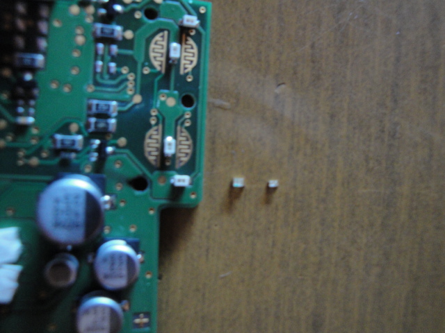

appena ho la possibilità la rismonto e la faccio cmq sono i 0603 quelli che ho adattato allungando con un po di stagno la pista dove c'erano i led originali....
Immaginei miei mezzi Immagine

Messaggioda Corsa-95cv-Sport- » 11/08/2011, 14:04
A ma tu gia hai rimontato tutto..potevi fare una fotina prima di montare..Ora ti posto due foto sotto..dimmi se la scheda è uguale alla mia se il led attaccato alla scheda è uguale al tuo e se quello sul tavolo piccolo è il 0603 che hai adattato al posto di quello che cè sulla scheda

Messaggioda corsaro8485 » 12/08/2011, 23:27
si si è precisa....e lei anche i led sono i 0603 se puoi manda una foto con i 0805 e 0603 vicino la scheda...grazie domani la smonto e faccio una foto

Messaggioda Corsa-95cv-Sport- » 13/08/2011, 10:10
Allora ecco le foto ufficiali..
quello attaccato alla scheda è quello originaleed è evidente..il secondo è il 0805 e il terzo è il 0603 che è proprio lontano dalle dimensioni di quello nella scheda..ora mi rimane l'ultima possibilità...è sicuramente a questo punto il 1206 perchè lo 0805 si avvicina alle dimensioni dell'originale sulla scheda..provo a fare un ulteriore ordine ordinando i 1206 ora deve essere questo per forza..Immagine

Messaggioda corsaro8485 » 16/08/2011, 14:18
in settimana mi arrivano i 0805 appena arrivano smonto e faccio un po di foto cmq sti led del clima e del GID mi stanno facendo uscire pazzo :censored: :censored: cmq una cosa positiva c'è ho cambiato anche i led nel quadro della moto :cool: :sbav:

Messaggioda Corsa-95cv-Sport- » 17/08/2011, 19:58
A te pazzo?! Dimmelo a me..io ho dovuto fare 4 ordini il primo ordine che ho fatto sono i 0603 e non sono quelli poi li ho riordinati a un'altra parte pensando che me l'avevano mandati sbagliati invece mi sono riarrivati uguali al primo ordine allora faccio un terzo ordine per i 0805 mi arrivano e non sono neanche quelli..ora ho fatto il quarto ordine l'altro ieri dei 1206 e mi ha detto il tizio che ho ordinato che esistono gli ultimi due tipi..cioè in scala a salire cè 0603 - 0805 - 1206 - e poi cè un'altro 1210 che sarebbe l'ultimo perchè poi ci sono i 14-- che sarebbero troppo grandi..ora speriamo che vanno bene questi 1206 che ho ordinato perchè sennò devo fare il quindi ordine per ordinare i 1210 :S

Messaggioda corsaro8485 » 21/08/2011, 0:20
th3darkprinc3 » 18/08/2011, 15:13 ha scritto:io ho proprio quelli!però c'è da saldare una resistenza perché non si accendono!
hai provato a girarli perchè i led hanno una polarità se nn si accendono da un lato dall'altro dovrebbero accendersi...fammi sapere...
-- 21/08/2011, 1:24 --
Corsa-95cv-Sport- » 17/08/2011, 20:58 ha scritto:A te pazzo?! Dimmelo a me..io ho dovuto fare 4 ordini il primo ordine che ho fatto sono i 0603 e non sono quelli poi li ho riordinati a un'altra parte pensando che me l'avevano mandati sbagliati invece mi sono riarrivati uguali al primo ordine allora faccio un terzo ordine per i 0805 mi arrivano e non sono neanche quelli..ora ho fatto il quarto ordine l'altro ieri dei 1206 e mi ha detto il tizio che ho ordinato che esistono gli ultimi due tipi..cioè in scala a salire cè 0603 - 0805 - 1206 - e poi cè un'altro 1210 che sarebbe l'ultimo perchè poi ci sono i 14-- che sarebbero troppo grandi..ora speriamo che vanno bene questi 1206 che ho ordinato perchè sennò devo fare il quindi ordine per ordinare i 1210 :S
secondo me sono i 0805 perchè già sono riuscito ad adattere i 0603 penso che i 1210 sono i plcc2 perciò troppo grandi cmq appena posso t'informo....
