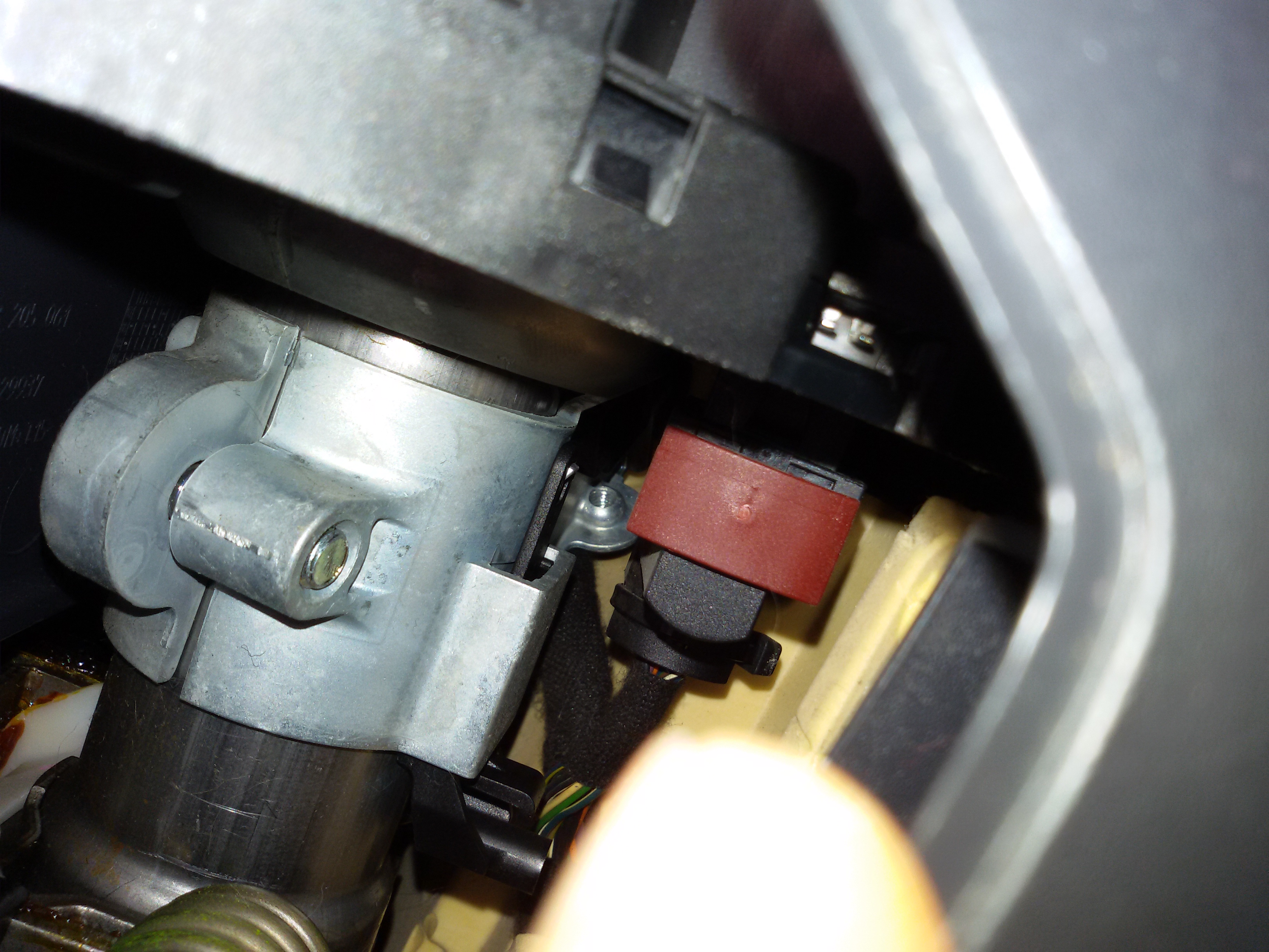

scusate ma cui collegare il connetore della leva con il CC sono quelli che ho trovato sotto la leva , vedi foto allegata vicino al blocchettino rosso.
grazie

Messaggioda ocram » 21/02/2016, 13:44
scusare volevo dire i pin a cui collegare

Messaggioda alex999 » 21/02/2016, 15:35
Intendi la fessura superiore nera in foto? Intendi il cavetto della leva? Se si, é quello.

Messaggioda RuLe » 21/02/2016, 15:55
ocram ha scritto:scusate ma cui collegare il connetore della leva con il CC sono quelli che ho trovato sotto la leva , vedi foto allegata vicino al blocchettino rosso.
grazie
-- 21/02/2016, 12:21 --
link :[ http://www.corsaclub.it/forum/uploadfile/20160221_114828.jpg ]
Sì, è proprio quel buchetto con i 2 pin

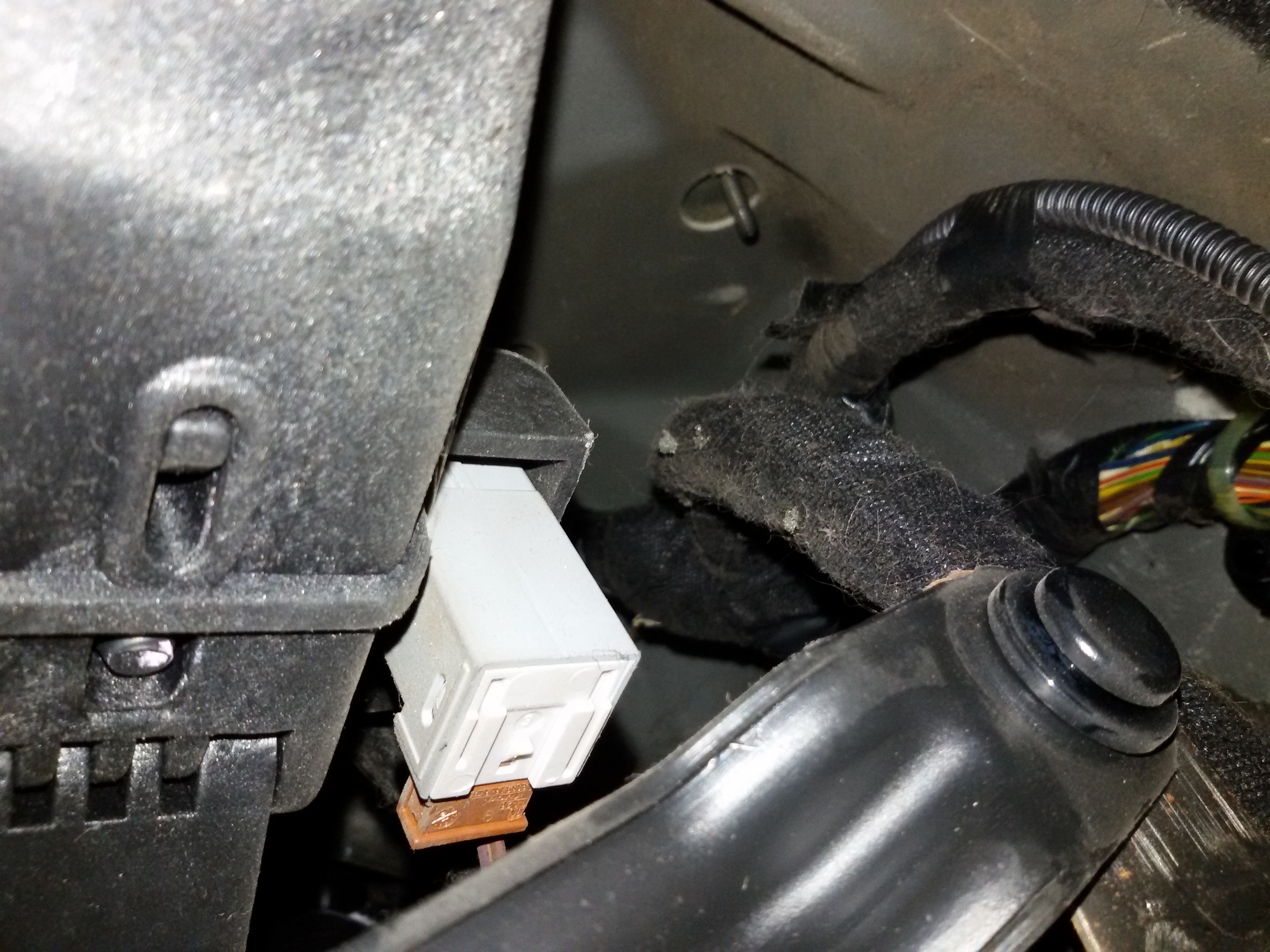

Messaggioda Vincio03 » 23/02/2016, 18:00
Scasatemi tanto,ma vorre montare la leva del cruise conteol sulla mia corsa,ho verificato che ci fosse la spinetta a sinistra dello sterzo smontando le plastiche,ma leggendo qua e la scopro che dovrei verificare se ci sonondwgli switch su frenone frizione.Come posso verificare?!
La mia corsa è un 1.2 benzina del 2007
Grazie
Vincio03
Messaggi: 4
Iscritto il: 23/02/2016, 17:13
modello opel: Opel Corsa 1.2
Messaggioda ocram » 27/02/2016, 15:34
basta che vai a vedere sotto il pedale della frizione se c'è uno scatolino grigio da cui parte un filo , vedi foto
http://www.corsaclub.it/forum/uploadfile/20160217_193149.jpg
