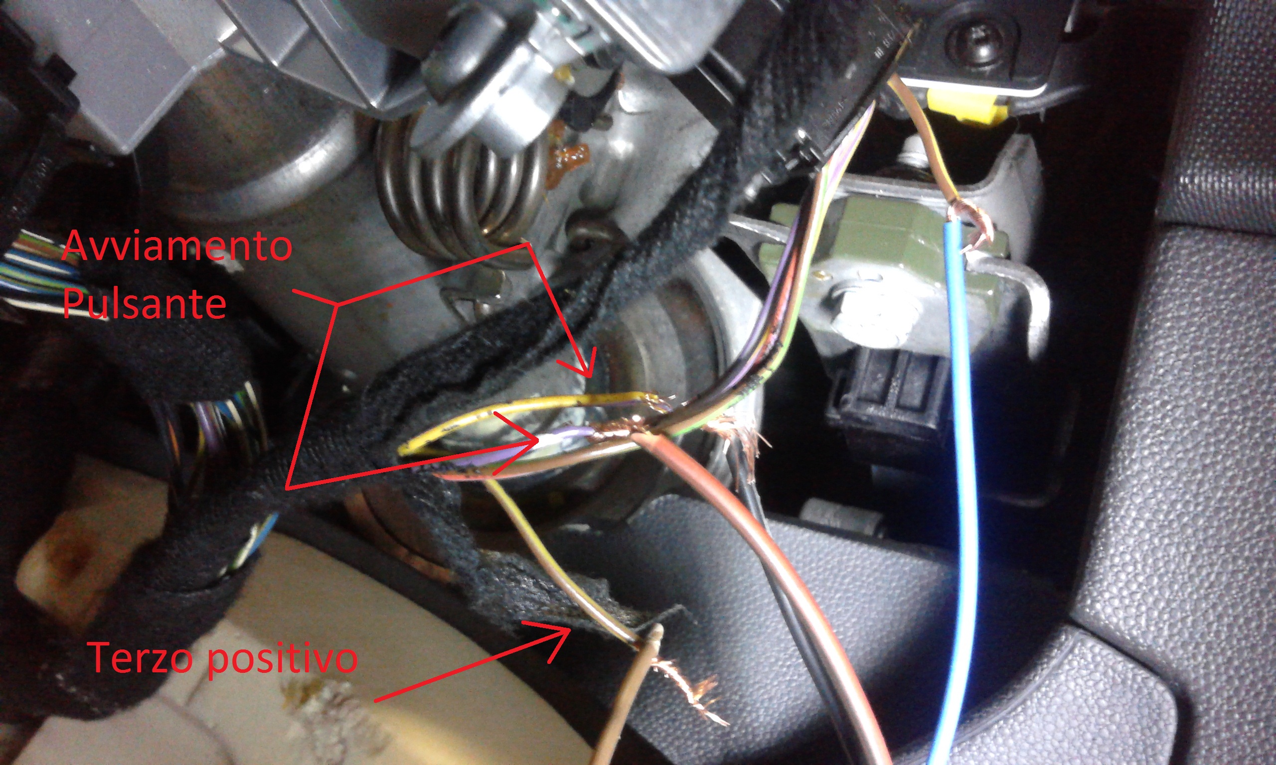

RAGAZZI CE L'HO FATTA!!!
Allora vi spiego brevemente poi farò il tutorial se i mod me lo consentono ;)
I cavi da spelare sono il giallo e il viola e poi c'è un terzo cavo (il giallo e marrone) nel quale ci passa corrente che però se si lascia attaccato non va piu il terzo scatto della chiave ma solo il pulsante, per far si che vadano tutti e due i modi di avviamento va tagliato e fatto passare nell'interruttore (ecco perché serve un pulsante a 4 contatti) perché due contatti quando si preme il pulsante fanno passare corrente e altri due che quando si preme si toglie corrente. il terzo cavo va inserito nei contatti nei quali quando si preme si toglie corrente e poi quando si rilascia passa corrente.
Ecco un immagine per riassumere ;) Spero di essermi spiegato al meglio xD

Messaggioda Maligno » 09/10/2012, 10:29
Se riesci fai anche un video per vederne il funzionamento :)

Messaggioda devrm » 09/10/2012, 12:04
Grande shock
Quindi puoi sia accenderla che spegnerla tramite pulsante no?
devrm
Messaggi: 692
Messaggioda Shock-Wave » 09/10/2012, 12:05
Nono spegnerla solo con la chiave, però posso accenderla sia con la chiave che col pulsante ;)

Messaggioda Maligno » 09/10/2012, 12:28
ottimo lavoro :D complimenti...per i miei gusti un po scomodo il pulsante la su :D potresti usare degli interruttori anche per accendere il quadro o no?cioè metti la chiave a 1 al posto di girare al 2 per accendere il quadro usi l'interruttore e poi il pulsante...in teoria cosi si può anche spegnere senza girare la chiave no?
Messaggioda Shock-Wave » 09/10/2012, 13:00
Per ora era l'unico posto possibile per l'interruttore, più avanti trovo un posto migliore ;) comunque si, è possibile anche spegnerla, ci sono due opzioni:-o con un interruttore a 6/8 connettori forse più e fare tutti i vari collegamenti, oppure come hai detto tu con più interruttori ;)
Con più interruttori è come accendere un aeroplano, come si vede nei film che attivano tutto e poi si accende xD

Messaggioda devrm » 09/10/2012, 13:13
Io invece vorrei mettere un interrutore nascosto solo per impedire di far compiere il 3 giro in modo da impedire a chi vorrebbe rubare l'auto di accenderla ;)

Messaggioda Shock-Wave » 09/10/2012, 14:05
DeVrm » 09/10/2012, 14:13 ha scritto:Io invece vorrei mettere un interrutore nascosto solo per impedire di far compiere il 3 giro in modo da impedire a chi vorrebbe rubare l'auto di accenderla ;)
Anche se premi il pulsante se non c'è la chiave non parte l'auto ;)
-- 09/10/2012, 15:09 --
nitro1990ge » 09/10/2012, 14:35 ha scritto:complimenti!! spettacolo! quindi che tipo di interruttore serve?
guardate questi che belli http://stores.ebay.co.uk/atozdiscounts4you_Switches_W0QQ_fsubZ789531010
Serve un semplice Pulsante, non interruttore On/Off

Messaggioda devrm » 09/10/2012, 15:08
Lo so quello schok, intendo proprio che anche se ti rubano le chiavi al 3 giro non arriva corrente perche l'interruttore non fa arrivare corrente, come un antifurto intendo io ;)
