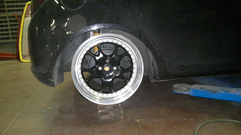

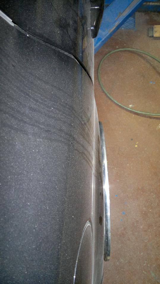

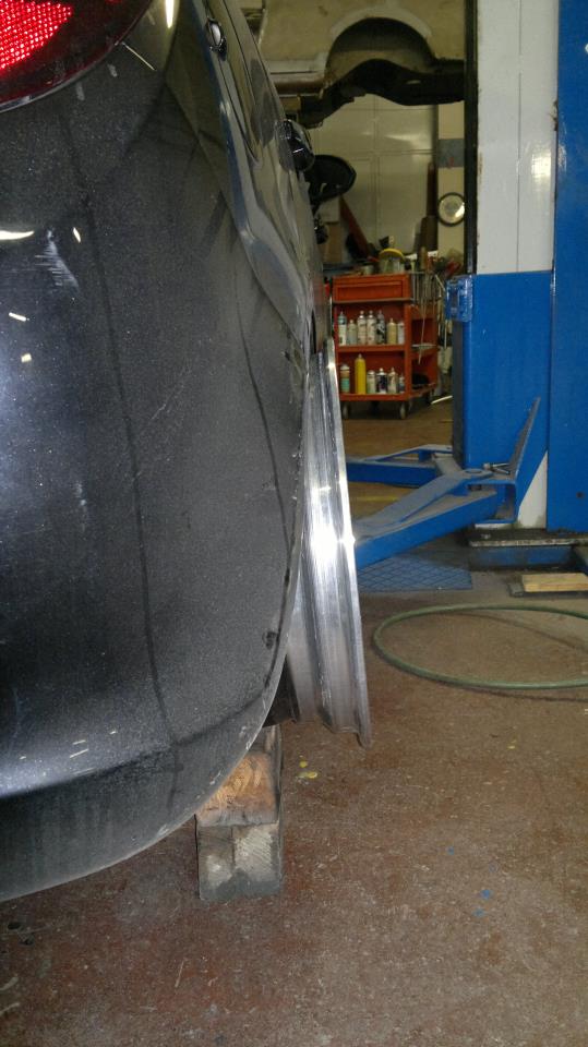

dedo_rieger » 15/02/2012, 14:38 ha scritto:aaaallora...ritornando abbomba sul discorso di Anto, mi sono informato e le opc di serie montano un 7,5x18 et 47..'Nzacca con l'opc ora monta un 8x18 et 35..il che significa che Anto montando un 9,5 et40 sporgerebbe per parte di 1,9 cm (1,5 x 2,54 / 2 -0,5 = 1.9 secchi ) mo se ce stanno 2 cm dentro ha risolto..se nn ce stanno se la pija nder secchio e monta un 9 e via
dedo_rieger » 15/02/2012, 16:22 ha scritto:ok..sono et 55..non so perché stavamo allora a fa i calcoli con il 40..ho solo sbagliato a togliere anziché aggiungere gli et..e alla fine ritornerebbe il conto che stavo a fa io..![]()
e allora sa pija nder c**o xkè 4 cm la dentro nn ce stanno..sicuro 9 et 30 la ci stanno senza problemi
