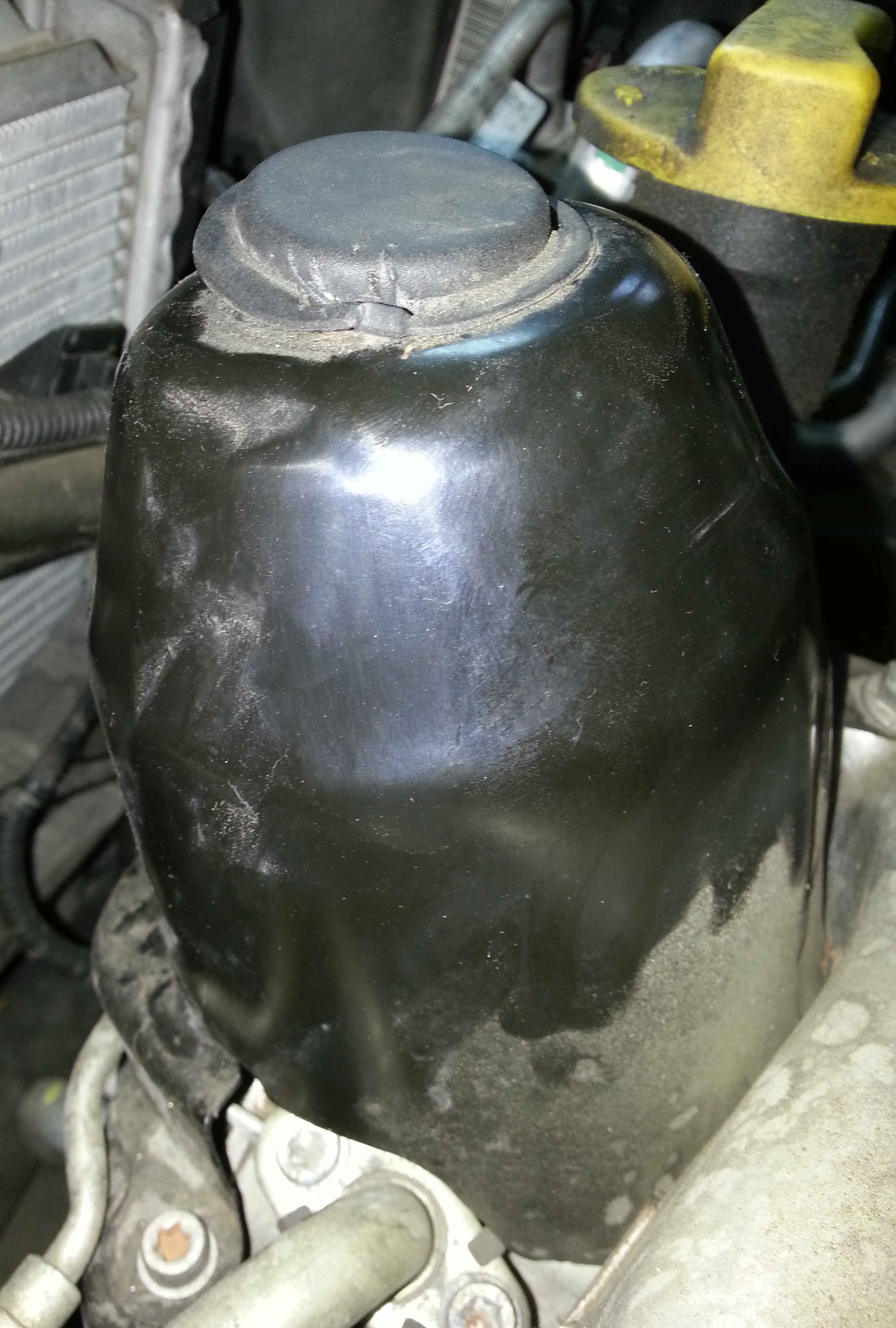

Messaggioda Lucio64 » 31/08/2015, 17:04
questa è la calotta del filtr olio della mia CDTI 1.3
non ci sono viti. Il gruppo è solido, ma la testa è di plastica e si rompe tentando di sollevarla
come si svita ???

Messaggioda Corsaro85 » 14/09/2015, 9:25
Lucio64 » lunedì 31 agosto 2015, 17:04 ha scritto:[ http://www.corsaclub.it/forum/uploadfile/15200_1441037107_a.jpg ]
[ http://www.corsaclub.it/forum/uploadfile/5056_1441037012_b.jpg ]
come si svita ???
mai vista questa....quella della corsa D ha un esagono sopra la calotta che si svita con un bussolotto da 27

Messaggioda maverix » 14/09/2015, 10:15
Ma quella è la copertura del filtro!!! Non si svita! Devi togliere i 3 bulloncini laterali e poi sollevarla, sotto troverai la calotta portafiltro vera e propria, che si svita con una chiave a bussola.
Messaggioda Corsaro85 » 14/09/2015, 10:24
sisi non ricordavo proprio della copertura visto che l'ho proprio eliminata

Messaggioda Corsa-95cv-Sport- » 15/09/2015, 8:34
Bhe allora fai qualche foto del filtro che ti si è rovinato visto che le foto che hai messo non lo sono
