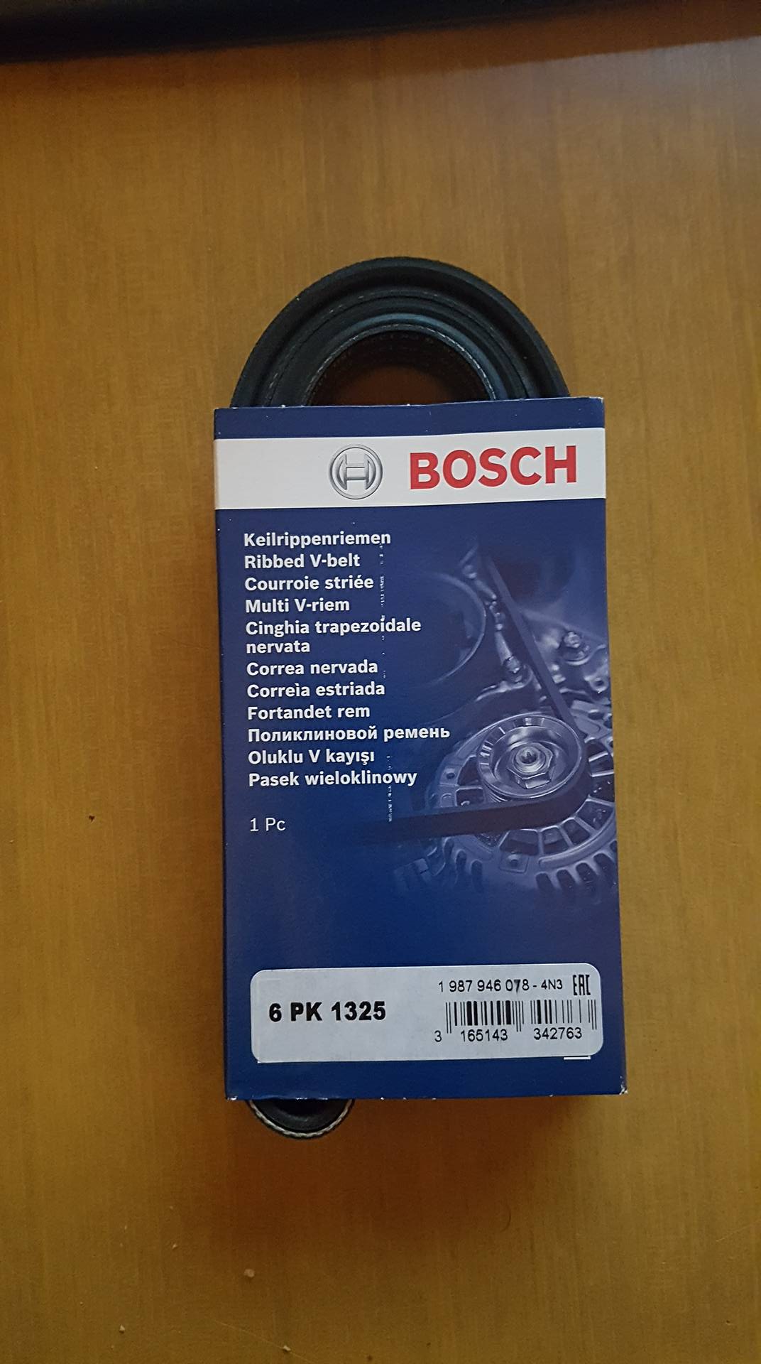

Messaggioda Alcide » 04/09/2019, 17:13
La cinghia servizi non credo si cambi in 5 minuti. Avete guardato dove passa?
Bisogna staccare un supporto motore
Ultima modifica di Alcide il 04/09/2019, 17:14, modificato 1 volta in totale.

Messaggioda Corsa-95cv-Sport- » 04/09/2019, 20:36
Basta avere un ponte per lavorare bene perchè senza è difficoltoso..a me ci hanno messo 10 minuti quando ho dovuto sostituire l' alternatore visto che c' ero ci ho fatto mettere la cinghia (18euro)

Messaggioda Alcide » 05/09/2019, 20:33
Corsa-95cv-Sport- ha scritto:Basta avere un ponte per lavorare bene perchè senza è difficoltoso..a me ci hanno messo 10 minuti quando ho dovuto sostituire l' alternatore visto che c' ero ci ho fatto mettere la cinghia (18euro)
[ http://www.corsaclub.it/forum/uploadfile/16532_1567625769_28500898_10213516454018714_1186056215_o.jpg ]
Sul diesel è diverso, la cinghia non incrocia il supporto motore

Messaggioda Corsa-95cv-Sport- » 06/09/2019, 7:40
in che senso non incrocia il supporto motore..la cinghia sta montata sull' alternatore sui Diesel e anche sui Benzina e l' alternatore si trova a parte
Messaggi: 2873
Messaggioda Alcide » 06/09/2019, 18:48
Se guardi un motore benzina z12xep vedi che per sfilare la cinghia occorre smontare un supporto motore
Alcide
Messaggi: 858
Iscritto il: 12/02/2011, 9:33
Messaggioda Corsa-95cv-Sport- » 06/09/2019, 20:39
ah caspita..di solito sono i Diesel piu complessi sopratutto i 90/95cv A13DTR e i 125/130cv A17DTS
