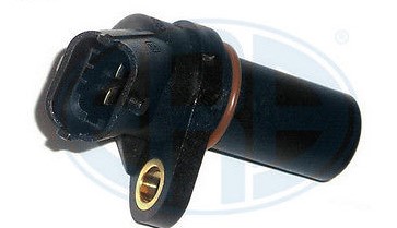

Ho provato a staccare quel sensore per altri motivi. Si l'avviamento è leggermente più lungo ma niente di che. La spia non si accende subito, ma dopo mi pare due cicli.
Comunque guardando il motore da davanti alla tua sinistra in alto sul motore. È un connettore a 3 contatti.

Messaggioda robox88 » 12/10/2017, 13:03
se ho capito bene allora si l'ho staccato ed ho visto che sembrava apposto, almeno esternamente...ma non saprei come controllarlo meglio...è solo un cilindretto di plastica, era giustamente credo un po umido di olio, ma non sporco...l'ho solo staccato e rimesso...
era come questo:
Ultima modifica di robox88 il 12/10/2017, 13:22, modificato 1 volta in totale.
