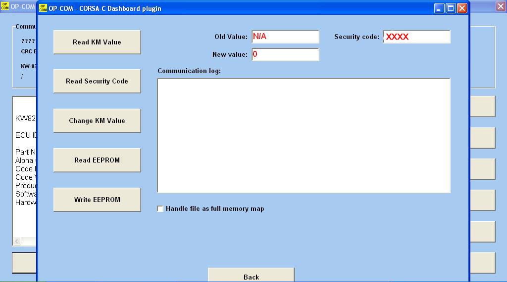

Ciao Alcide finalmente ho avuto un po di tempo e quindi torno a scrivere dopo aver letto le guide che mi hai indicato. Sono riuscito a leggere il Car PASS ora devo provare a riscrivere i km corretti da questa finestra:
http://www.corsaclub.it/forum/uploadfile/codice.jpg">www.corsaclub.it/forum/uploadfile/codice.jpg
Quello che ti vorrei chiedere prima di procedere è se è una cosa semplice tanto quanto basta scriverli digitandoli da tastiera PC e non rischio di far danni gravi. Nel caso mi organizzo e mi metto a farli vicino ad un elettrauto :eheh: così se sbaglio posso portarla a spinta!
Per quanto riguarda la programmazione della chiave, il fatto di avere in centralina registrato il VIN non mio può essere un problema? Se sbaglio rischio di non partire vero?

Messaggioda Alcide » 26/05/2015, 17:57
Per quanto riguarda i km, salvati la memoria eeprom e poi procedi a scrivere i nuovi km tenendo premuto il freno.
Per io telecomandi ci vai dal menu bcm. Per il trasponder, ti conviene continuare a usare quello dello sfascio. Altrimenti dovresti ripristinare il tuo vin e diventa un lavorone.
