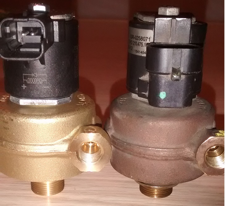

Messaggioda FrankieTenaglia » 03/06/2015, 15:45

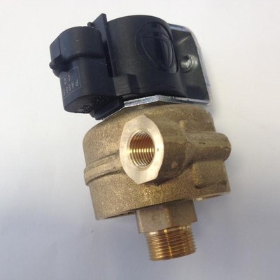

Mi è arrivata l'elettrovalvola sbagliata... :wtf:
La mia è questa [codice Landi Renzo 636150000]:
Invece mi è arrivata quest'altra [codice Landi Renzo 636111000]:
Se non sbaglio l'unica differenza dovrebbe essere solo l'attacco del cavo 12V.
Non è un errore del venditore perché l'inserzione riporta il codice 636111000.

Messaggioda FrankieTenaglia » 03/06/2015, 20:25
Purtroppo non posso cambiarlo, devo risolvere 'artigianalmente'.
Il problema è che se nella nuova è chiaro qual è il polo positivo e quello negativo, nella vecchia non ne ho idea...
Quel pallino verde indicherà qualcosa?

Messaggioda maverix » 03/06/2015, 21:01
Ma il problema è la valvola o la bobina? Se la bobina è buona puoi semplicemente spostarla sulla valvola nuova, a occhip sembrano identiche a parte la posizione del connettore.
Messaggioda FrankieTenaglia » 03/06/2015, 21:53
maverix » 03/06/2015, 21:01 ha scritto:Ma il problema è la valvola o la bobina? Se la bobina è buona puoi semplicemente spostarla sulla valvola nuova, a occhip sembrano identiche a parte la posizione del connettore.
Il problema è la bobina.
Se collego 12V non sento nessun rumore di apertura.
La valvola non è bloccata perché ho spruzzato con CRC e, con una brugola piccola, riesco a sollevare lo spillo.

Messaggioda Alcide » 04/06/2015, 7:08
Non hai un multimetro per trovare + e -? casomai fattelo prestare

Messaggioda FrankieTenaglia » 04/06/2015, 8:50
Alcide » 04/06/2015, 7:08 ha scritto:Non hai un multimetro per trovare + e -? casomai fattelo prestare
Si, il multimetro ce l'ho, ma dovrei usarlo sul connettore, no? A GPL spento, però, non dovrei avere nessuna tensione...

Messaggioda Alcide » 05/06/2015, 15:48
Si misuri sul connettore, aspetti quando tenta di commutare e vedi al volo la polarità. Non fare a caso. La nuova bobina ha un diodo in parallelo se la alimenti al contrario provochi un corto e probabilmente spacchi il diodo stesso

Messaggioda FrankieTenaglia » 05/06/2015, 15:55
Alcide » 05/06/2015, 15:48 ha scritto:Si misuri sul connettore, aspetti quando tenta di commutare e vedi al volo la polarità. Non fare a caso. La nuova bobina ha un diodo in parallelo se la alimenti al contrario provochi un corto e probabilmente spacchi il diodo stesso
Pensa che mi avevano suggerito il contrario: proprio perché c'era quel diodo non rischiavo di fare danni se alimentavo la bobina al contrario. :oo:
