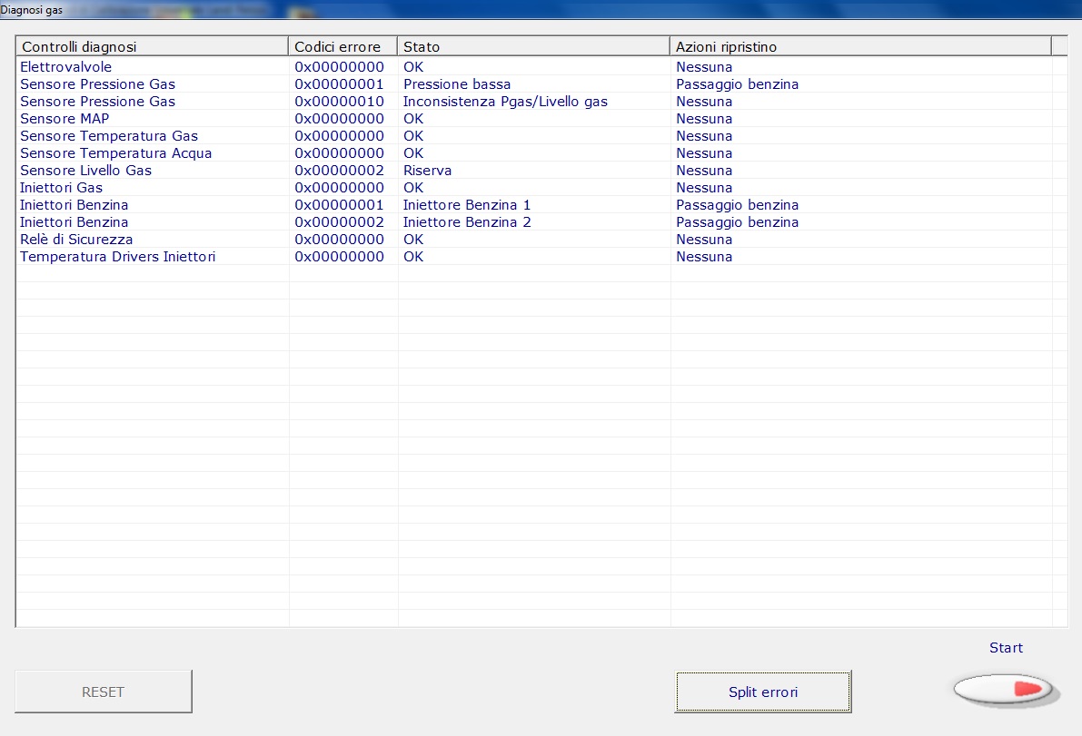

Stamattina ho montato l'elettrovalvola, dopo aver fatto tutte le prove che mi avete consigliato.
Sono riuscito ad collegare l'elettrovalvola al cavetto grazie a connettori di fortuna e il mio fidato saldatore a stagno (nel mio caso il cavo nero era il negativo ed il blu il positivo)
Quando passo a GPL la valvola finalmente si apre, però sono tornato al punto di partenza: a regime GPL l'auto borbotta e si accendono le solite due spie, motore e manutenzione.
Questa volta però ho il cavo diagnosi, per cui appena torno a casa provo a collegarlo e vedo cosa mi dice...
Stay Tuned! :cool:

Messaggioda FrankieTenaglia » 10/06/2015, 21:51
Iniettori benzina??? :O.o:
In effetti l'auto a GPL non riesce a salire di giri, il minimo quasi quasi lo tiene,ma come provo ad accelerare si accendono le solite spie e mi pare vada a 2/3 cilindri.
Non è che ho la centralina del GAS tutta starata?
Se non andassero gli iniettori a GPL non dovrebbe segnalarmelo negli errori?
Da qualche parte avevo letto che questo ingrassamento o smagrimento eccessivo da parte della ECU benzina era conseguenza del malfunzionamento degli iniettori GPL.
Dovrò provare a sostituirli con altri due di un amico.

Messaggioda Alcide » 11/06/2015, 17:18
Praticamente hai il motore che a gas gira a 2. la centralina benzina vede le mancate accensioni e disattiva gli iniettori per preservare il catalizzatore, la centralina gas non sente gli impulsi e segnala errori iniettori benzina. Dovresti fare la diagnosi dell' iniezione benzina. Oppure azzerra gli errori scambia iniettore gas 1e2 con 3e4 e vedi se l' errore si sposta

Messaggioda FrankieTenaglia » 12/06/2015, 7:41
Alcide » 11/06/2015, 17:18 ha scritto:Praticamente hai il motore che a gas gira a 2. la centralina benzina vede le mancate accensioni e disattiva gli iniettori per preservare il catalizzatore, la centralina gas non sente gli impulsi e segnala errori iniettori benzina. Dovresti fare la diagnosi dell' iniezione benzina. Oppure azzerra gli errori scambia iniettore gas 1e2 con 3e4 e vedi se l' errore si sposta
Direi che il cerchio quadra finalmente.
Nonostante l'accurata pulizia, due dei quattro iniettori erano più ingialliti forse perché più vecchi e mi pare di averli posizionati proprio nelle prime due posizioni.
Ricordo che quando l'auto era ancora in garanzia qualche iniettore era stato sostituito.
Provo a scambiarli per avere la certezza assoluta ed a ricontrollare l'impedenza.
Ad ogni modo, mi consigliate di cambiarli tutti e quattro acquistando un RAIL intero, oppure provo a sostituire solo i due guasti?
Comprare tutto nuovo siamo sopra i 200€...
