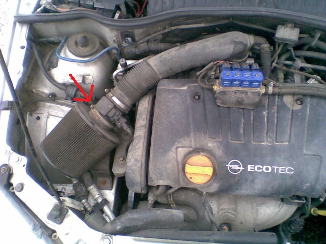

:O.o: :O.o: :O.o: :O.o: A però!!! :what: :what: Ma l'auto la alzerei al massimo 15cm... dici che in cosi poco spazio rieso a fare tutto? Poi vedo che mi hai mostrato ben due motori...Grazieeee mille!!! almeno ora so dove puntare, ma vedo che ogni motore ha un filtro diverso: uno che si inserisce a carta (che saprei fare) e l'atro a cilindretto di ferro che si monta come? semplicemente avvitando e togliendo il vecchio? sai perchè lo chiedo? perchè devo ancora capire che tipo di filtro monta la macchina ....
Poi mi resta di capire come pulire quel filtrone aria, e se il filtro benzina è facile da sostituire o se quando stacco, dalla mandata mi esce tutto il serbatoio!

- per alzare l'auto utilizza il cric che ti danno di serie, lo metti sul lato guidatore e la alzi (metti il freno mano e la marcia inserita e la ruota di scorta sotto );
- i motori che ti ho mostrato sono immagini che ho recuperato su internet inserendo il codice che hai fornito tu (in realtà sono 6 diverse auto );
- quello originale dovrebbe assomilgliare alla foto 2 e 4 (almeno sulla mia opel è cosi), gli altri filtri sono un altro modello simile, ma bisogna svitarli con la chiave a catena, gli passi sopra la catena, la stringi e dopo che ha fatto presa li sviti;
- il filtro aria (non sembra originale sembra tuning) è semplice da smontare, c'è una fascetta metallica che ti ho segnato, ti servira una chiave a tubo oppure un cacciavite, lo sviti lo tiri un pò e dovrebbe venir via, per pulirlo usi aria compressa prima e dopo uno straccio umido anche se a vederlo sembra di cartone e andrebbe sostituito con uno nuovo, nel caso prendi gli ingombri e il diametro del foro interno oppure sempicemente lo smonti e lo porti al ricambista/concessionario/negozio.
