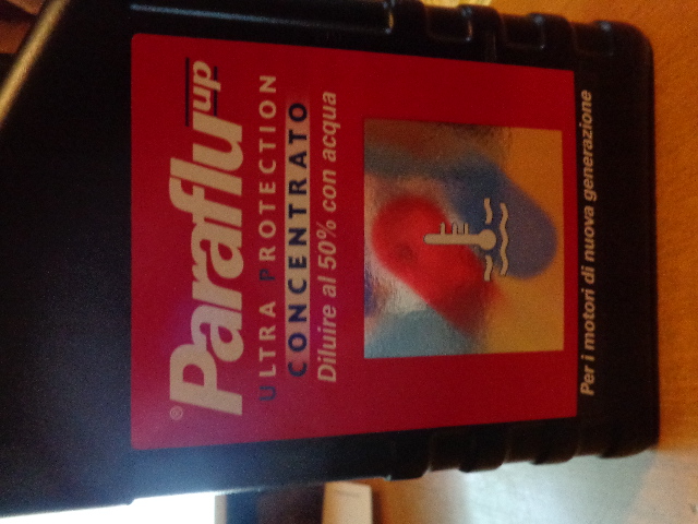

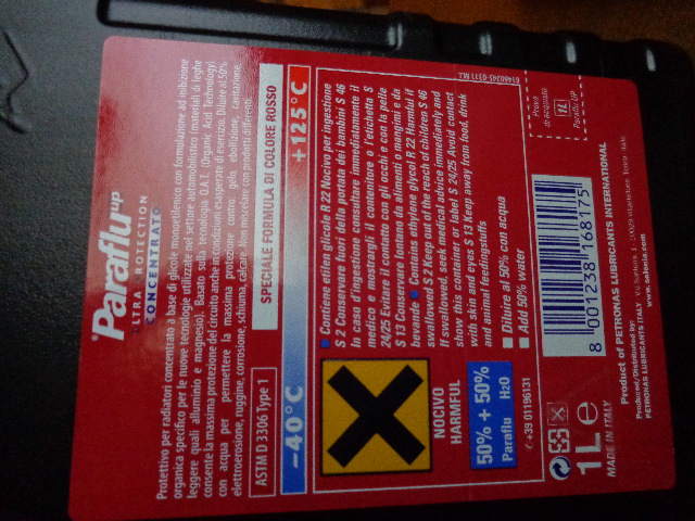

Direi meglio,non avere lo spurgo e che lo fa da se è una cosa positiva senza mettersi li a aprire la valvola far uscire l'aria poi richiuderla e riaprirla 10 volte..Sul fatto del liquido questo (LCC) che dici dove lo trovo scritto perchè qui sul Paraflu up non so come viene precisato qui dice che è per i motori di ultima generazione e infatti è di colore rosso..ora ti posto le foto dei dettagli cosi dai un'occhiata sulle caratteristiche del prodotto,secondo me dovrebbe andare bene..

Non vedo scritto ne LLC ne long life ne silicate-free coolant , sotto la scheda tecnica del paraflu:
http://flcf.onion.it/commonfile/ita/pdf/1681GD_scat_ITA.pdf
Questo invece corrisponde ed è pure Opel approved!!!! :wink:
http://www.valvoline.com/pdf/zerex_dex_cool.pdf
Oppure questo:
http://www.mil-specproducts.com/documents/873_PDS-SHELL%20DEXCOOL%205050.pdf
Sicuramente saranno introvabili, per questo meglio mettere il suo originale.
Non-approved radiator anti-freeze or radiator anti-freeze concentrations which are too low or too high can cause corrosion damage and overheating!
Use only radiator anti-freeze approved by Opel / Vauxhall , Silicate-free coolant (LLC), otherwise warranty rights are invalidated.
Even in hot countries, Opel / Vauxhall radiator anti-freeze should be used all year round in a concentration of between 40 and 50 % (freezing protection of approx. -28 °C to -40 °C).
Throughout the year and world-wide, even in hot countries, the concentration (= corrosion, anti-freeze protection and boiling protection) must be maintained, otherwise warranty rights are invalidated.
Colour: bright orange

Da quello che leggo in giro per internet l'importante è rispettare il colore e i dettagli il colore che abbiamo è rosso e quello che ho preso è rosso,poi per i dettagli a pagina 186 del nostro libretto dice che non deve contenere silicati e additivi che molti ci mettono a parte trovandoli in vari supermercati come le boccette di "pulire iniettori" quindi penso che se si mette questo Paraflu con il giusto diluire non fa mele,contiene solo "etilen glicole" che è semplicemente un componente chimico che viene impiegato per l'anticongelante e per i liquidi di raffreddamento quindi penso sia normale che lo deve avere..il silicati invece sono dei minerali particolari che il Paraflu non ha..ho notato che molte case come la Fiat e Alfa Romeo propongono il Paraflu rosso quindi per noi dovrebbe andare bene avendo la stessa loro motorizzazione..quindi alla fine l'importante è rispettare il colore e di non prendere liquidi che hanno silicati e additivi vari poi non so sentiamo anche altre opinioni di altri utenti qui che questo argomento è abbastanza interessante.. :) ..
