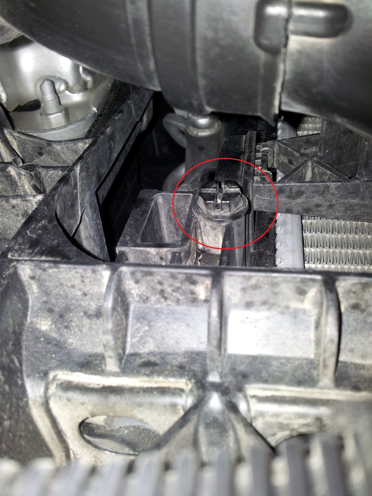

non so ancora se farò questo lavoro perchè non so se ancora ne vale la pena, ma pensavo una cosa: se dopo aver svitato la vite di scarico sotto al radiatore, smontassi la vaschetta e attaccassi al tubo nero (quello cerchiato in foto) che va alla vaschetta una pompa da giardino,
aprendo l'acqua, questa mi spingerebbe tutto il liquido fuori e mi farebbe una bella pulizia?..oppure potrebbe essere dannoso?

Dal colore del tuo liquido penso che è proprio ora di cambiarlo..per lo smontaggio del tubo io mi limiterei a farlo dalla vascetta senza mandargli troppo pressione come vuolevi fare, una volta che da sotto vedi uscire acqua chiudi e ci soffi un po con l' aria compressa e riempi di liquido, quando esce sotto il liquido e l' acqua se nè andata chiudi

Ma avete foto di questo famoso tappo di scarico?
Messaggioda Corsa-95cv-Sport- » 24/09/2017, 10:53
Si trova dalla parte lato guida vicino al fendinebbia per intenderci, mentre quello dello spurgo sta nel lato passeggero in alto al radiatore (come si vede in foto) entrambi hanno questa forma

ho fatto anche io la sostituzione, ma non ho trovato nessun bullone di plastica sotto al radiatore..per far uscire il liquido ho invece svitato un po la parte dove si può attaccare il tubo di gomma per facilitare la fuoriuscita del liquido che alla base era sagomata esagonalmente...
non ho dovuto spurgare molto dal bullone superiore, ma ho visto che andando a temperatura dalla vaschetta uscivano bolle d'aria, e dopo qualche giorno ho potuto mettere un altro po di liquido...perciò credo che sia autospurgante l'impianto...

Messaggioda Corsa-95cv-Sport- » 06/10/2017, 15:22
il bullone di plastica è facile da trovare e quello era un rubinetto dove usciva, comunque se hai staccato il manicotto piu in basso fa lo stesso anche se poi per rimetterlo dovrebbero avere delle fascette particolari non so come hai fatto..
per lo spurgo non è proprio automatico, ha un bullone sempre di plastica in alto, una volta che esce il liquido da li è fatto

da me proprio non c'è il bullone.... il manicotto si poteva svitare facilmente perchè alla base è sagomato come un bullone classico, perciò basta inserire la chiave e svitare... probabilmente diverse motorizzazioni hanno il radiatore diverso...lo spurgo lo avevo fatto dal bullone in alto, e quando usciva il liquido, praticamente subito l'ho chiuso, ma dopo aver girato un po, prima dopo un giorno e poi dopo 2 giorni ho aggiunto in totale quasi un altro litro di liquido...

Strano che il bullone di gomma per lo scolo non cè, non vorrei che non lo hai trovato perchè è un po nascosto, comunque hai fatto lo stesso e va bene cosi :)
