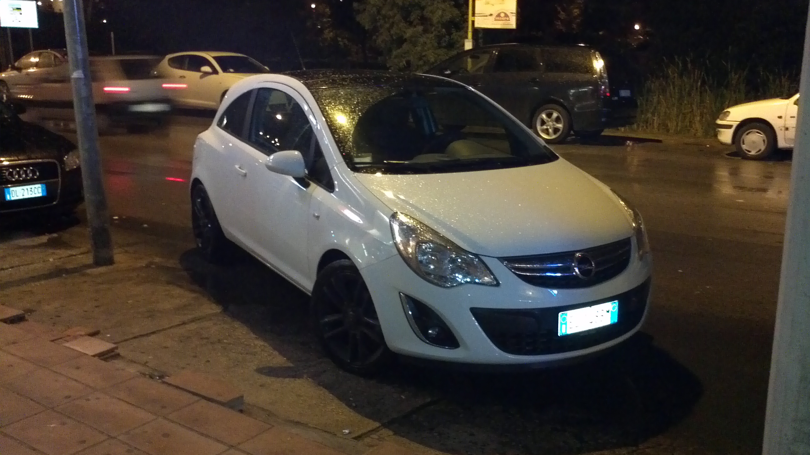

la mia macchina è questa in foto, comunque, l'importante è che si possano cambiare i soli motorini senza dover cambiare i fari interi, sennò altro che mastercard! :gnegne:
comunque adesso contatto un pò di sfasci... quindi non sapete dirmi se è uguale a quello del 2006? vabbè adesso cerco di smontarlo e mi giro i ricambisti
