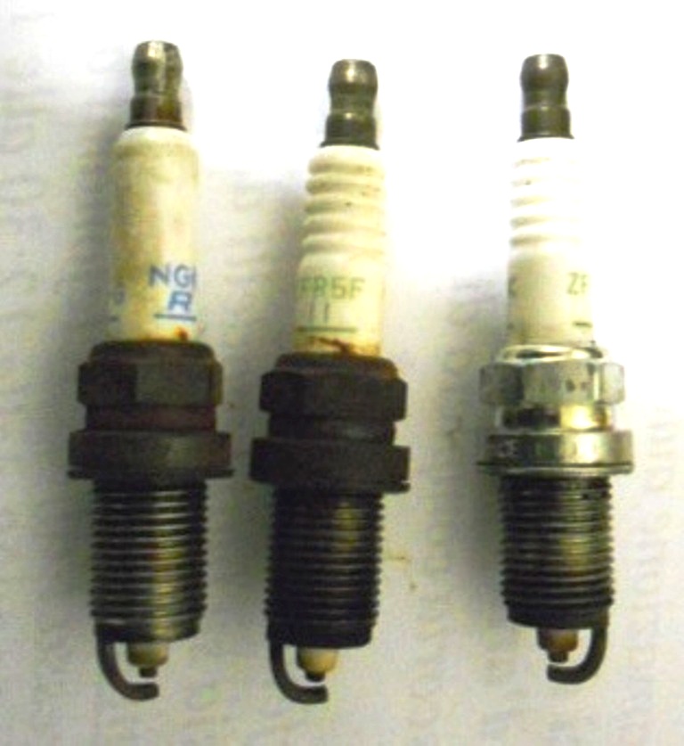

Messaggioda i4yfc.fabri » 30/12/2018, 2:46
Ragazzi, ci risiamo, e visto che questo tread lo avevo inaugurato io tempo fa, gli ho cambiato il titolo, ecco perché:
Come avevo già scritto in mio precedente intervento su un altro blog su questo sito , la Corsa di mia moglie, una Edition del 2011 con motore benzina da 85cv A12XER già questa estate aveva iniziato a perdere colpi e smontando la bobina originale DELPHI avevo avuto la sgradevole sorpresa di trovare la candela destra (guardando il motore, quella lato uscita cavi) totalmente ossidata, arrugginita e con tracce vistose di scariche elettriche superficiali che avevano lasciato profondi segni sulla ceramica della candela compromettendone l'isolamento.
Avevo sostituito la sola candela rovinata perché le altre 3 erano in eccellenti condizioni e speravo di aver risolto il problema, senza peraltro aver capito da cosa fosse dipeso.
Ieri, avendo un pò di tempo visto che sono in ferie, ho smontato la bobina per pura curiosità e ho avuto ancora la stessa sgradita sorpresa di trovare la stessa candela di nuovo tutta rovinata e arrugginita con le stesse tracce di scariche elettriche anche se per ora va detto che non avevo ancora notato i segni di perdita di colpi che questa estate mi avevano fatto intervenire sostituendo la candela.
Insomma, perché nella Corsa di mia moglie, che tra l'altro é usata con molta attenzione, che sta sempre in garage, che non prende umidità, ecc, ecc, continua a verificarsi questo problema ?
Tra l'altro va detto che dal 2011, anno di acquisto, fino a questa estate, non era mai successo nulla mentre da questa estate, dopo aver sostituito la candela, ora a distanza di 5 mesi, il problema si ripresenta.
Da cosa dipende il fatto che la candela esterna di destra (quardando il motore) scarica a massa e arrugginisce ?
Dipende dalla sua posizione ?
Dipende dalla marca della bobina (Delphi) ?
Perché sull'altra mia Corsa del 2009 col motore Z12XEP da 80cv in 270mila km questo problema non si é mai verificato ?
Anche se, però va detto che in 270mila Km ho cambiato 3 bobine Bosch...!!!
Faccio un appello a chi ha il motore A12XER e magari la bobina Delphi: a quanti di voi capita ?
Secondo me c'é qualcosa che ha a che fare col fatto che sia la candela più esterna verso il lato aperto dove entra il connettore, problemi di umidità ?

Messaggioda i4yfc.fabri » 31/12/2018, 19:40
Allora, rispondo all'amico Ryudara e ne approfitto per darvi alcuni aggiornamenti:
I tagliandi ho smesso di farli da quando l'auto é uscita dalla garanzia, o meglio, ho smesso di fare i tagliandi in Opel ma ho iniziato a fare la regolare manutenzione dal mio meccanico di fiducia che consiste nel cambiare l'olio ogni 15 km, le candele ogni 25mila km, le pastiglie quando é ora, ecc, ecc. operazioni che fatte dal meccanico costano meno che se fatte in Opel e sopratutto non sono costretto a pagare 10 euro per l'acqua messa nel lavavetri, 15 euro di smaltimento stracci, 10 euro di controllo pneumatici, ecc. ecc. ecc. !!!
Pertanto escludo ogni collegamento coi tagliandi.
La mia Corsa ha iniziato a dare i primi problemi questa estate, a 60mila km, perché perdeva colpi a un cilindro e nel controllare le candele ne avevo trovata una totalmente arrugginita e con evidenti tracce di depositi di verderame a testimonianza che c'erano scariche superficiali che dalla pipetta raggiungevano l'esagono della candela.
Ma oggi ho avuto un'altra (sgradevole) sorpresa:
Nel mio precedente tread, ieri avevo scritto che smontando la bobina, pur non avendo sin'ora avuto alcun segno premonitore, avevo notato che la candela di destra mostrava segni di verderame e ossidazione ma non avendo tempo avevo rimontato la bobina rimandando il tutto a quando avessi avuto più tempo:
Oggi mi sono messo in garage e ho ri-smontato le bobine per poter smontare anche la candela ed ispezionarla e mi sono accorto che.......... ce n'era un'altra che iniziava a fare lo stesso problema: quella dalla parte esattamente opposta, a sinistra (guardando il motore).
Al che ho tirato giù tu tutte le candele e ho riscontrato Quando segue:
- La candela di destra (sostituita questa estate) dopo soli 5mila km era già tutta con l'esagono totalmente arrugginito e pieno di incrostazioni miste di verderame e ruggine !!
- La candela di sinistra stava iniziando a fare lo stesso mostrando già evidenti tracce di ruggine e verderame sia sul contatto centrale sia sull'esagono
- Le due candele centrali... perfette !!!
Allora, cosa sta succedendo ?
A questo punto é venuta meno anche la mia tesi che ipotizzava la candela di destra vicino all'apertura dove entra il connettore e quindi esposta ad eventuali tracce di umidità, perché la candela opposta, a sinistra, é totalmente protetta.

Messaggioda i4yfc.fabri » 02/01/2019, 16:56
Ho fatto una foto dove ho messo a sx la candela cambiata 5 mesi fa (e 5000 km fa), al centro quella che avevo messo al suo posto e a dx una normale non arrugginita. Mi scuso per la qualità della foto ma meglio di così non sono riuscito a farla.
Spero che comunqua renda l'idea di come sia degradata una candela nuona in 5 mesi e 5000 km..

Messaggioda i4yfc.fabri » 04/12/2020, 3:03
Sono passati quasi 2 anni dall'ultimo mio intervento e in questi 2 anni ho dovuto smontare le bobine e le candele per 5 volte, in media oltre 2 volte l'anno e/o ogni 4-5mila km, un'assurdità.
I sintomi che indicano il comparire del problema sono semplici e ormai noti, l'auto inizia a tossicchiare, minimo irregolare, qualche piccola incertezza in accelerazione.
E in tutti i casi ho trovato le 2 candele opposte (la 1 e la 4) come quelle della foto del mio precedente intervento:
Esagoni completamente arrugginiti, ceramica sporca di detriti sabbiosi, tracce di verderame, ecc.
Stesse porcherie le trovo all'interno delle pipette, depositi granulosi, verderame, ecc.
Ma l'ultima volta ho fatto una interessante scoperta:
Se togliete le bobine e osservate l'interno delle cavità ove sono infilate, noterete che l'interno cilindrico delle cave, dove dovrebbero fare tenuta ermetica le alette dei cappucci, dovreste vedere una lavorazione a "specchio", una specie di "lappatura", lavorazione che probabilmente é fatta con l'intento di garantire una perfetta adesione delle alette esterne delle pipette e quindi una tenuta quasi "ermetica", nonostante che comunque il tutto sia protetto da schizzi e poi anche chiuso col coperchio ribaltabile (sto parlando del motore A12XER).
Ebbene, nello smontare (già che c'ero) tutte e 4 le candele, ho notato che le due candele centrali erano in buone condizioni e che le cavità interne cilindriche perfettamente lappate a specchio.
Invece le cave dove sono alloggiate le due candele estreme, la 1 e la 4, trovate nelle stesse condizioni della foto sopra (con gli esagoni arrugginiti) apparivano opache e con un deposito superficiale come se fossero state aggredite da corrosione, per cui la lappatura a specchio era sparita (e con lei probabilmente anche la tenuta perfetta ermetica della pipetta...)
Ora la domanda é: cosa ha provocato la corrosione ?
E' possibile che tra la pipetta e l'interno della cava che alloggia le candele, si stiano verificando delle dispersioni di corrente causate da scariche ?
La cosa era iniziata qualche anno fa prima con la candela 1 e poi con la 4 e comunque anche sulle altre 2 candele si inizia a notare presenza, anche se limitata, degli stessi depositi.
Volevo fare una foto dell'interno delle cave ma non ci sono riuscito perché c'era poca luce ma la cosa si sente molto bene tastando l'interno delle cave col polpastrello e si sente la differenza: liscio in 2 cave e rugoso nelle altre due..
So che altri hanno avuto simili problemi con le mie stesse bobine (DELPHI) tanté che molti hanno addirittura dovuto sostituire candele e bobine coi cappucci distrutti. La mia domanda é se ci sono feedback da parte di altri possessori di Corda D col motore A12XER (per intenderci da 85CV).
Grazie.

Messaggioda Ryudara » 04/12/2020, 15:25
Io ho cambiato le candele un po' di mesi fa, e da allora ho percorso solo 3000 km...
Per tutta l'estate la macchina non ha mai visto la pioggia (2000 km percorsi dal montaggio), e quando per sicurezza le ho smontate per controllarle erano perfette (come è giusto che sia :D ). A settembre mi sono trovato a fare diversi viaggi in autostrada, beccando spesso pioggia, e ho visto che la macchina era molto più lenta in accelerazione rispetto a poche settimane prima. Mi sono deciso quindi a smontare di nuovo le candele, e le ho trovate un po' ossidate (non tutte allo stesso modo).
Più passa il tempo quindi, e più sono convinto che la pioggia c'entri qualcosa, almeno per l'ossidazione. Riguardo la sporcizia che trovi tu invece, io non l'ho mai trovata (ancora) su queste candele. Sulle vecchie, che invece erano montate da 60000 km, solo quella più esterna lato passeggero aveva un esagono un po' arrugginito, ma niente di eccessivo...
Sinceramente non ho proprio guardato l'interno delle cave delle bobine, che hai descritto. Ci farò caso la prossima volta che le smonto, tanto ormai sta diventando un'operazione di routine :nonono:
