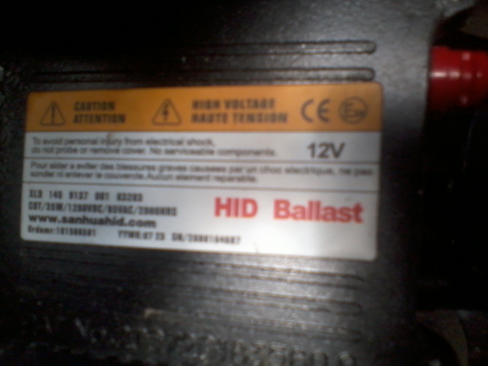

Lo ammetto non sono molto ferrato sulle auto. Ho comprato da un anno la mia prima macchina personale e quindi sono alle prese con i problemi quotidiani del mantenerla, che tra l'altro non mi aspettavo fossero così tanti e così costosi!
Un bel giorno mi si spegne il faro sinistro, quello dal lato del filtro dell'aria, e mi dico: "Va beh...è una lampadina...la cambio da solo non mi va di spendere altri soldi".
Mio padre mi dice: Controlla prima i fusibili. Lo faccio, fusibili ok. Insieme a lui poi un giorno che ci si incontra (viviamo in due città diverse) proviamo a cambiare la lampadina. Io avevo comprato due lampadine della Philips del modello H7 quello della mia Opel corsa D. Andiamo a smontare tutto (un lavorone visto che abbiamo dovuto smontare il filtro dell'aria) e ci accorgiamo, anche se l'avevamo già visti, vediamo che la lampadina del faro è collegata ad un marchingegno assurdo!!
Che diavoleria è mai questa? Perchè è così difficile cambiare una lapadina?

e in kit allo xeno con la centralina...

sull'auto è montato un kit xeno, sono lampadine a scrica di gas che funzionano con delle centraline (quei scatolotti che vedi) puoi togliere tutto e mettere delle lampadine classiche o comprare un'altro kit sempre xeno. tieni conto che le xeno a meno che non sia di serie è illegale ma diciamo che è tollerato...

Messaggioda sintetico82 » 29/11/2012, 12:41
La macchina l'ho comprata usata quindi non so se è di serie..e non saprei dove vedere per capire se lo è o meno.
Si mi sa che toglierò' tutto, anche perché quanto costa cambiare una lampadina allo xeno??
Mi consigliate far fare tutto all'elettrauto o è semplice togliere questi così e attaccare le mie belle lampadine nuove? Ho visto che il filo originale delle lampadine c'è ancora...

non son di serie anche perchè nella corsa non è previsto come optional,se non hai dimestichezza vai da un elettrauto a farti fare il tutto,sopratutto se vuoi circolare in piena regola...e ti fai mettere lampadine normali..
p.s. riprenti ovviamente tutto ciò che ti toglie
