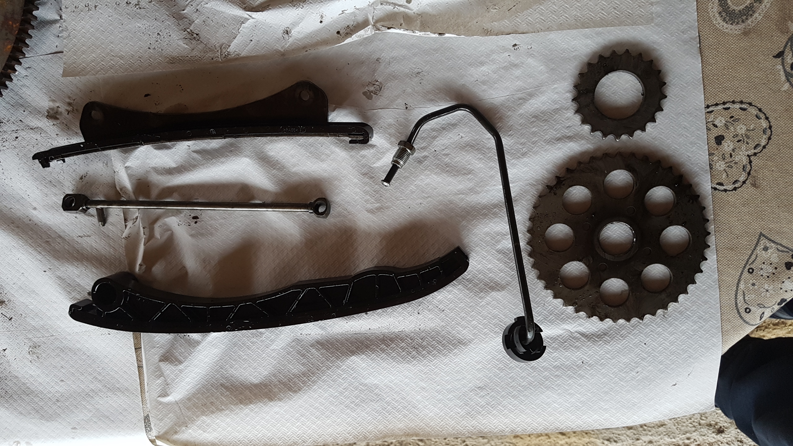

Vi dico subito che il costo totale è di 2000euro di cui 1300euro al meccanico per il lavoro (700£ di manodopera) e (600£ di ricambi) mentre 700euro era il kit frizione che avevo acquistato io mesi fa quindi il meccanico si è preso 1300euro ma il lavoro complessivo è 2000£ ora però ho praticamente tutto nuovo. unica cosa negativa se cosi si può dire è che quel rumore che sentivo (tipo come una prima di una 500 del 70) non era la frizione (anche se era arrivata) ma i cuscinetti del cambio, loro non potendola mettere in moto non hanno potuto sentire ma dopo averla riparata e provata mi hanno detto che questo rumore sono i cuscinetti del cambio e se lo sapevano li cambiavano avendo tutto smontato, comunque si sente molto meno e solo in prima quindi per ora tiro avanti tanto non succede niente ha detto poi piu avanti posso farli e non serve tirare giu il motore stavolta..
Mi sono fatto dare tutti i pezzi cosi a casa con calma li ho messi su un tavolo e fotografato le parti danneggiate per riportarle qui almeno raccontando quello che mi è accaduto spero possa essere utile a molti di voi per prevenire e non arrivare a fare danni
Allora, la causa della rottura catena è stata causata per il 70% dal volano come si vede in foto aveva un gioco li dove cè la freccia rossa e di conseguenza faceva lavorare male la catena, detto ciò questo non vuol dire che la catena è eterna se si cambia in tempo la frizione, sicuramente ha influito una percentuale il volano ma la catena aveva sulle spalle 165.000km, certo se avevo la frizione nuova la catena si poteva rompere a 250.000 invece che 85.000km prima o viceversa se avevo la catena nuova tirando avanti con questa frizione (che non mi ha dato segnali di doverla cambiare) probabilmente la catena lavorando male e col tempo mi durava meno del previsto..in queste situazioni è molto difficile stabilire chi ha piu responsabilità o meno avendo un chilometraggio di 165.000km le responsabilità possono essere diverse, sta di fatto che almeno ogni 150.000-200.000km è meglio che si cambia, il kit non costa chissà quanto sta sui 170£ piu manodopera ma di certo costa meno se si rompe e crea danni come ha fatto a me
Iniziamo da qui, la catena rotta, come si vede in foto la parte spezzata ha causato un danno anche al carterino dentro che ha rotto un' aletta ma non era importante, poi un pezzettino di catena è andato (non si sa come) dentro il motore al pistone ora non ricordo se sopra o sotto e quando avevano montato non riuscivano a mettere in fase il volano e hanno dovuto smontare nuovamente una parte e con una telecamerina messa dentro hanno trovato questo pezzettino di catena che se andava in moto e rimaneva dentro faceva un macello. Poi ha cambiato anche la puleggia che come si vede in foto dalla freccetta rossa aveva una parte consumata (la puleggia originale Opel come sei vede monta Dayco, ottima marca) ed è stata messa nuova anche questa, poi il cuscinetto era rotto sopra ed è stato sostituito anche questo
Poi insieme alla catena ovviamente è stato messo il kit distribuzione ed è stata cambiata la guarnizione della testata e degli iniettori..appoposito di iniettori, sono stati portati a revisione perchè per tirarli fuori due erano come saldati per il calore negli anni, per fortuna li hanno revisionati ma non hanno avuto danni
Poi sono stati cambiati anche 4 martelletti (qui ora me ne trovo 1) e un bullone che non usciva e hanno dovuto fare un taglio poi messo nuovo
