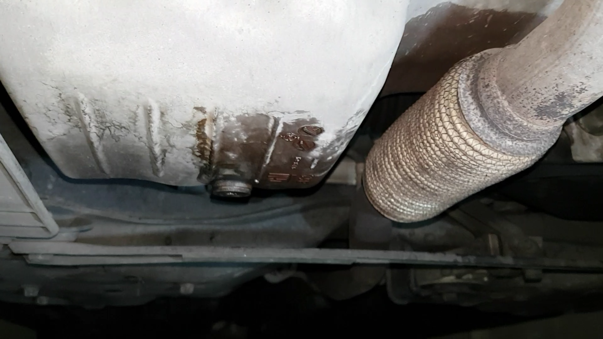

ho ricontrollato un po, e con il motore al minimo e/o facendo poca strada ma con la temperatura che arriva normalmente oltre i 90 gradi, sembra non perdere molto.... ho pero visto che un po di liquido sarà arrivato fino alla coppa dell'olio sotto, perchè passando con un fazzoletto si sporca un po di rosso (non si bagna)...

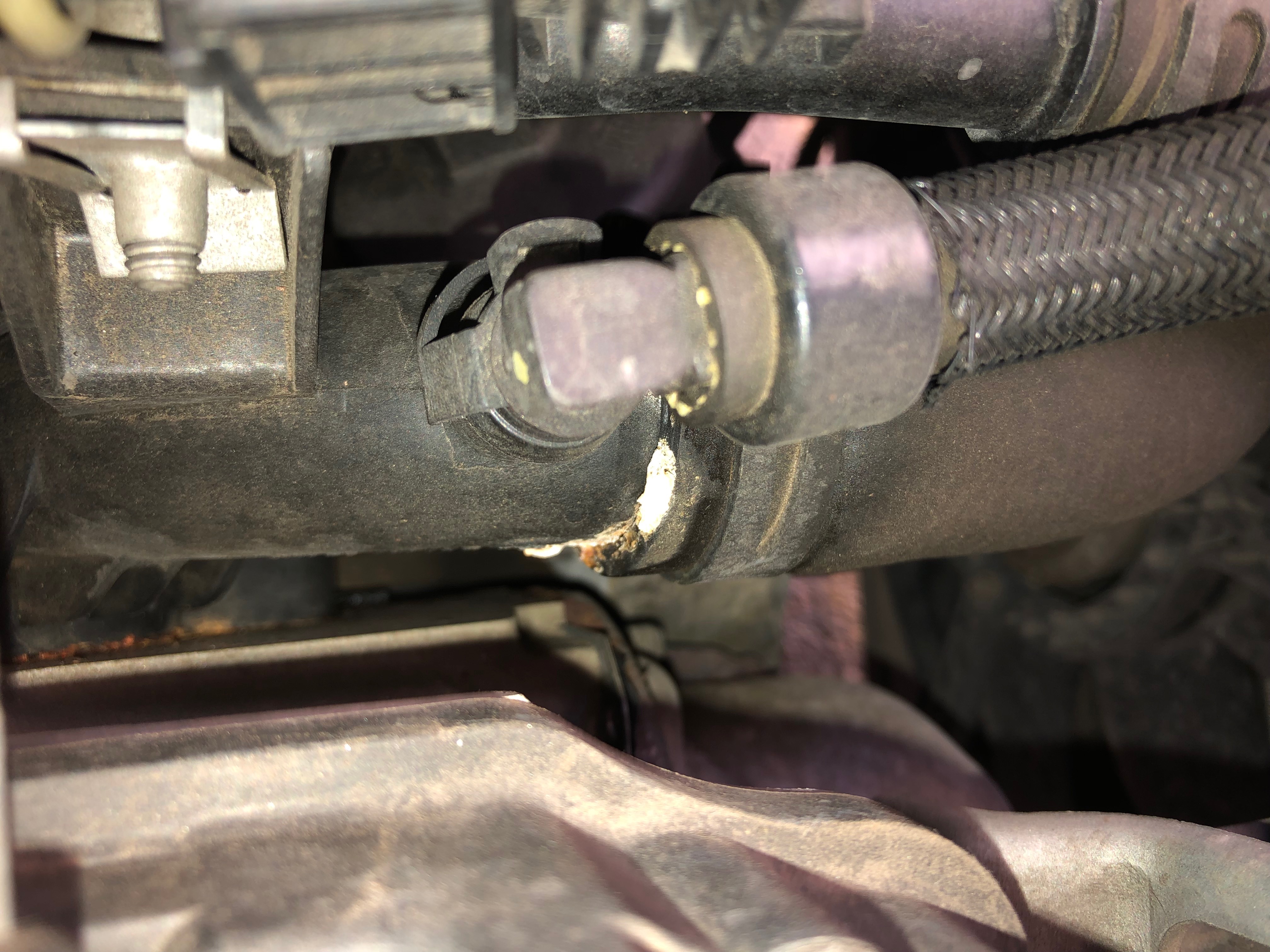

Aggiorno la situazione: ho portato l auto dal meccanico che ci ha lavorato si e no 1 oretta e mi ha controllato la valvola egr (lui mi aveva parlato di termostato però...boh!) dicendo che aveva la guarnizione scotta che ha tolto e sostituito con del silicone e non facendomi pagare nulla mi ha detto di vedere come va, ma dal la sera stessa perdeva di nuovo.
Adesso vi chiedo: secondo voi posso solo sostituire la guarnizione? È un lavoro che posso fare anche io? C è qualche accortezza che dovrei prendere per fare un lavoro del genere? (Tipo se la stacco perdo liquido refrigerante? Devo munirmi di qualche tappo?)
Ecco una foto da dove sembra chiaro da dove perde nonostante il silicone messo:
L unico mio dubbio è che li sotto c è anche la guarnizione della testata. Non vorrei che invece che trafilare dall' egr, il liquido trafili dalla guarnizione della testata.

aggiorno un po la situazione...ogni tanto vado a controllare e si aggiungono altri dati... praticamente sembra che il liquido fuoriesce da quel punto, solo quando metto il liquido fino a raggiungere il livello normale della vaschetta di espansione (nella linea della metà)...quando invece arriva a scendere di circa 1 dito, dopo sembra non perdere più...
ho controllato per un settimana a lasciare il livello più basso di un dito e non perdeva, appena ho riempito nuovamente con liquido antigelo e acqua demineralizzata per raggiungere il livello ottimale ha ricominciato a perdere un poco alla volta...

forse riempiendo a giusto livello la pressione dell'impianto arriva al massimo che potrebbe essere anche lo standar abituale pero' dato che la guarnizione si è un po' rovinata inizia a perdere acqua

il problema è che non capisco da quale delle 2 guarnizioni potrebbe perdere... ieri ho fatto il tagliando e anche tutto l'olio scaricato era pulito. inoltre a volte perde e a volte no, anche nelle stesse identiche occasioni (stesso tragitto, stessa temperatura, stesso livello nella vaschetta di espansione)..

Lascia perdere turafalle e cose del genere...a quanto sembra la perdita è dalla egr niente di preoccupante al fine di grosso danno intendo.... sempre che fino a quando non sistemi okkio al livello refrigerante...se vuoi tentare un ripristino se hai un Po di manualità la cosa è fattibile...svuota il circuito stacca il connettore dell attuatore egr è quello che si vede nella foto quella specie di barilotto staccalo solo elettricamente poi stacca il tubo in gomma e quello metallico credo lo abbia anche la tua d poi devi mollare quattro bulloni testa torx un po insidiosi e scomodi i due inferiori specie quello inferiore lato abitacolo devi piegare una piastrina che la copre poi la rimetti in posizione ...fatto questo stacca tutto insieme egr e attuatore ... approfitta x fare una bella pulita all egr pulisci bene dai residui di guarnizione le sedi okkio a quella sul monoblocco pulisci bene ...gurnizione nuova e un filo di pasta attendi una decina di minuti monta la egr avvicina i bulloncini e poi tirali a croce e non stringere troppo ..mi raccomando...stacca sempre il negativo della batteria in primis .. ciao e buon lavoro se hai voglia di farlo ovviamente

posso raccontarti la mia esperienza sulla mia Corsa D con motore A12XER: la perdita di liquido, identica alla tua, era difficile da individuare ed avevo le tue stesse difficoltà fino a quando decisomi a smontare tutto, ho scoperto che la causa era la flangia di raffreddamento che è agganciata sul monoblocco mediante tre viti torx e dove convergono i tubi della vaschetta di espansione e del riscaldamento interno. Ho risolto sostituendo la flangia intera che in un primo momento pensavo fosse crepata ma in realtà aveva la guarnizione ingottita e crepata. Da allora ho risolto il problema!

Ciao a tutti, anche io ho notato, su segnalazione del mio meccanico, che la vaschetta del refrigerante non è a livello. Ho inoltre notato che uno dei tubi che va al radiatore ha una sorta di "pasta" arancione all'estremità. Volevo sapere se vi fosse mai successo, non noto perdite liquide. Allego foto.
Inoltre ho notato un tubicino in fondo, verso l'abitacolo che sembra scollegato. Per caso è un sensore o effettivamente è rotto? (allego foto)
