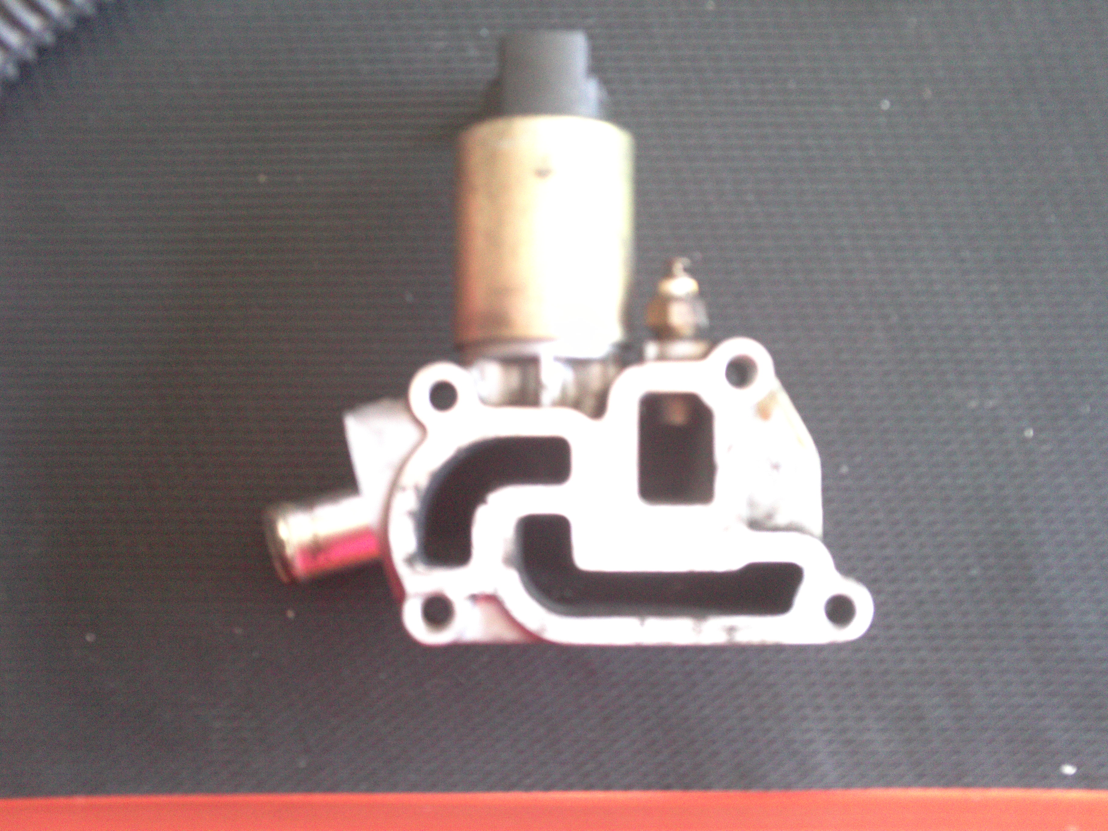

Oggi pomeriggio mi sn imbattuto in questo lavoro tappando l EGR...
Questa è la famosa EGR
Vista da fuoriImmagine
E questi sono i vari condotti all internoImmagine
Questo è il lamierino di acciaio inox ke ho realizzatoImmagine
E questo è il risultato finaleImmagine
Le prime impressioni sono un minimo molto più regolare, e una maggiore risposta all apertura del gas!!!!

Messaggioda mikycorsa » 06/10/2011, 11:16
marketto92 » 05/10/2011, 23:43 ha scritto:Oggi pomeriggio mi sn imbattuto in questo lavoro tappando l EGR...
Vista da fuori[ http://www.corsaclub.it/forum/uploadfile/SAM_0940.JPG ]
E questi sono i vari condotti all interno[ http://www.corsaclub.it/forum/uploadfile/SAM_0938.JPG ]
Questo è il lamierino di acciaio inox ke ho realizzato[ http://www.corsaclub.it/forum/uploadfile/SAM_0937.JPG ]
E questo è il risultato finale[ http://www.corsaclub.it/forum/uploadfile/SAM_0939.JPG ]
ottimo lavoro!!! io il tappo l'ho ordinato dall'inghilterra e arriverà la settimana prossima. quanto è lo spessore?

Messaggioda marketto92 » 06/10/2011, 11:18
Sarà circa un millimetro!!

Messaggioda mikycorsa » 06/10/2011, 11:21
e guarnizioni ne hai messo?

Messaggioda marketto92 » 06/10/2011, 11:26
mikycorsa » 06/10/2011, 12:21 ha scritto:e guarnizioni ne hai messo?
ne ho messe due...una tra testata e lamierino, e una tra lamierino e valvola!!!

Messaggioda mikycorsa » 06/10/2011, 12:42
capito. Hai una foto di come devono essere ste guarnizioni?

Messaggioda marketto92 » 06/10/2011, 13:43
mikycorsa » 06/10/2011, 13:42 ha scritto:capito. Hai una foto di come devono essere ste guarnizioni?
No...ma quando smonti l EGR la vedi...in ogni caso cercala prima d fare il lavoro, o alla opel o al demolitore!!oppure puoi provare con la pasta rossa ma non garantisco il risultato!!!

Messaggioda lupin » 06/10/2011, 13:52
Mi hai ricopiato l'idea!!!!!!!!!!abbiamo realizzato lo stesso lamierino marchè!!! :okok: ..cmq, volevo dirti che io ho messo la pasta rossa tra valvola e lamierino e la guarnizione originale tra lamierino e testata. Adesso volevo chiederti, ma tu, subito dopo fatto il lavoro e acceso la macchina, accelerando, ti usciva un pò di fumo bianco oppure tutto normale dall'inizio?
