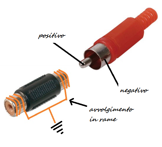

Messaggioda alduccio » 10/01/2012, 11:25
prova così xkè anche i cavi rca (economici o costosi che siano ) "dovrebbero" mettersi a massa, e lo si può fare in un modo molto semplice... basta avvolgere del comunissimo cavo di rame attorno alla parte negativa dell'rca in questo modo:
e collegare il tutto ad un punto di massa... accuratamente sverniciato

Messaggioda Buddha180 » 12/01/2012, 19:27
in poche parole come dici te ci faccio un bel avvolgimento di rame sullo spinotto e poi lo metto nell'amplificatore
Buddha180
Messaggi: 8
Iscritto il: 09/01/2012, 19:35
Messaggioda alduccio » 13/01/2012, 11:47
esatto ed il filo di rame lo metti a massa

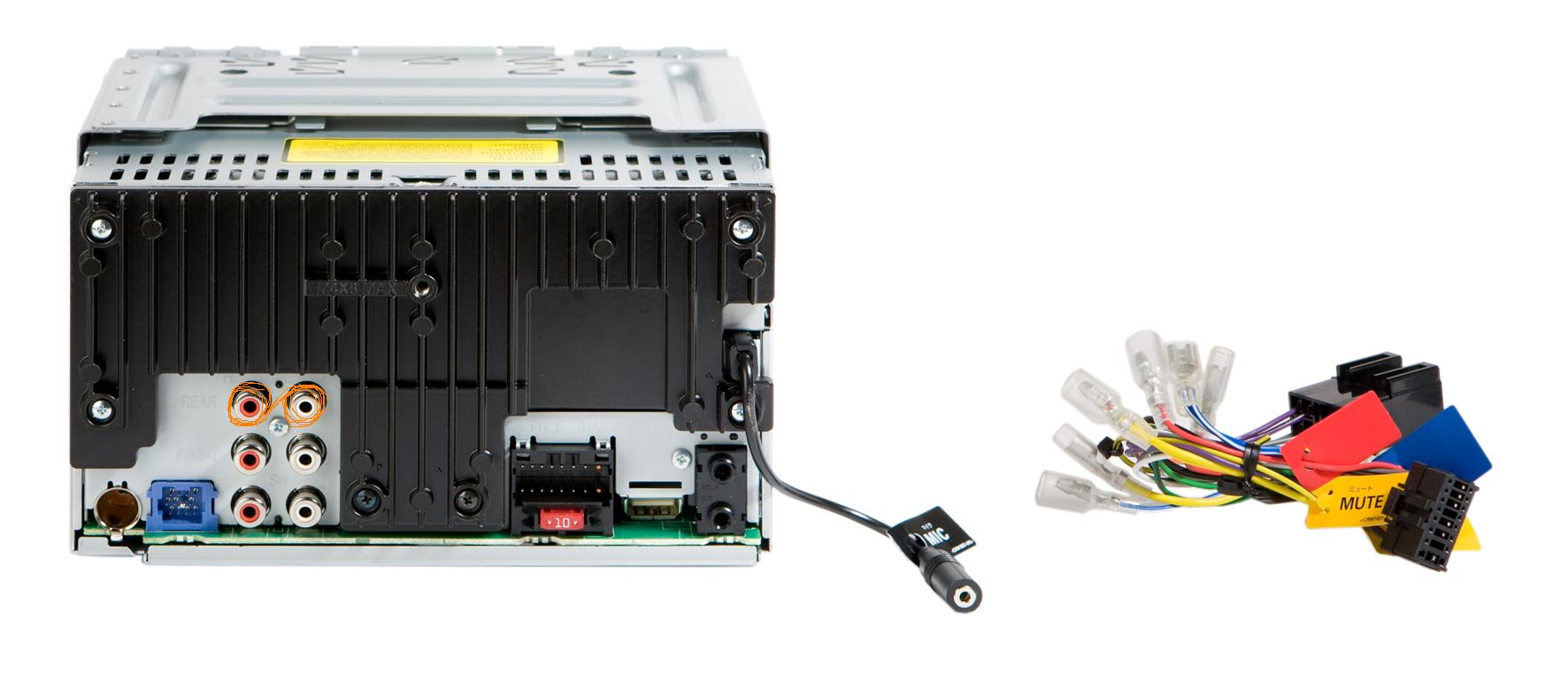

Messaggioda tanuccio c. » 21/01/2012, 21:39
Ciao per questo tuo stesso problema mi sono scervellato un anno........ anch'io ho un pioneer 2din e il mio problema era che la massa delle uscite rca dello stereo nn toccava bene con il telaio dello stereo stesso e ho risolto avvolgendo del filo di rame nella massa degli rca che escono dallo stereo e con un cacciavite ficcandolo molto stretto tra il piccolo spazzietto che c'è tra la massa delle uscite rca dello stereo e la carcassa dello stereo stesso ti metto un immagine per farti capire cosa ho fatto

Messaggioda Buddha180 » 07/02/2012, 14:13
tanuccio c. » 21/01/2012, 21:39 ha scritto:Ciao per questo tuo stesso problema mi sono scervellato un anno........ anch'io ho un pioneer 2din e il mio problema era che la massa delle uscite rca dello stereo nn toccava bene con il telaio dello stereo stesso e ho risolto avvolgendo del filo di rame nella massa degli rca che escono dallo stereo e con un cacciavite ficcandolo molto stretto tra il piccolo spazzietto che c'è tra la massa delle uscite rca dello stereo e la carcassa dello stereo stesso ti metto un immagine per farti capire cosa ho fatto
[ http://www.corsaclub.it/forum/uploadfile/fh_p80bt_back.jpg ]
forse hai ragione, ora che ci penso se metto l'iphone collegato direttamente all'rca dell'amplificatore il 90% dei rumori diminuiscono :) dopo provo come dici tu :)
