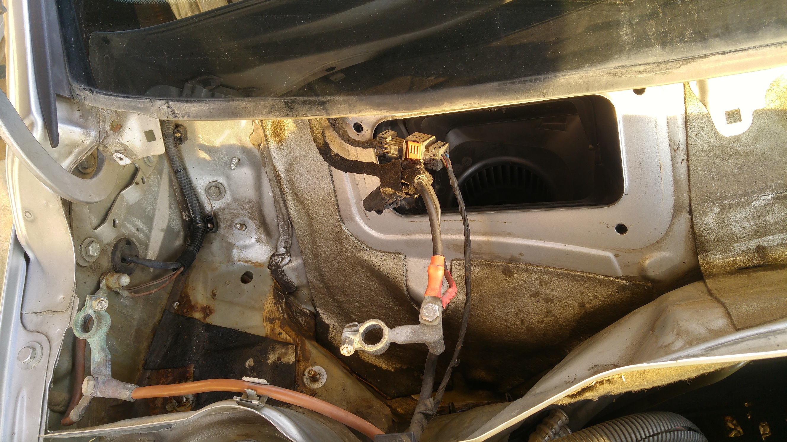

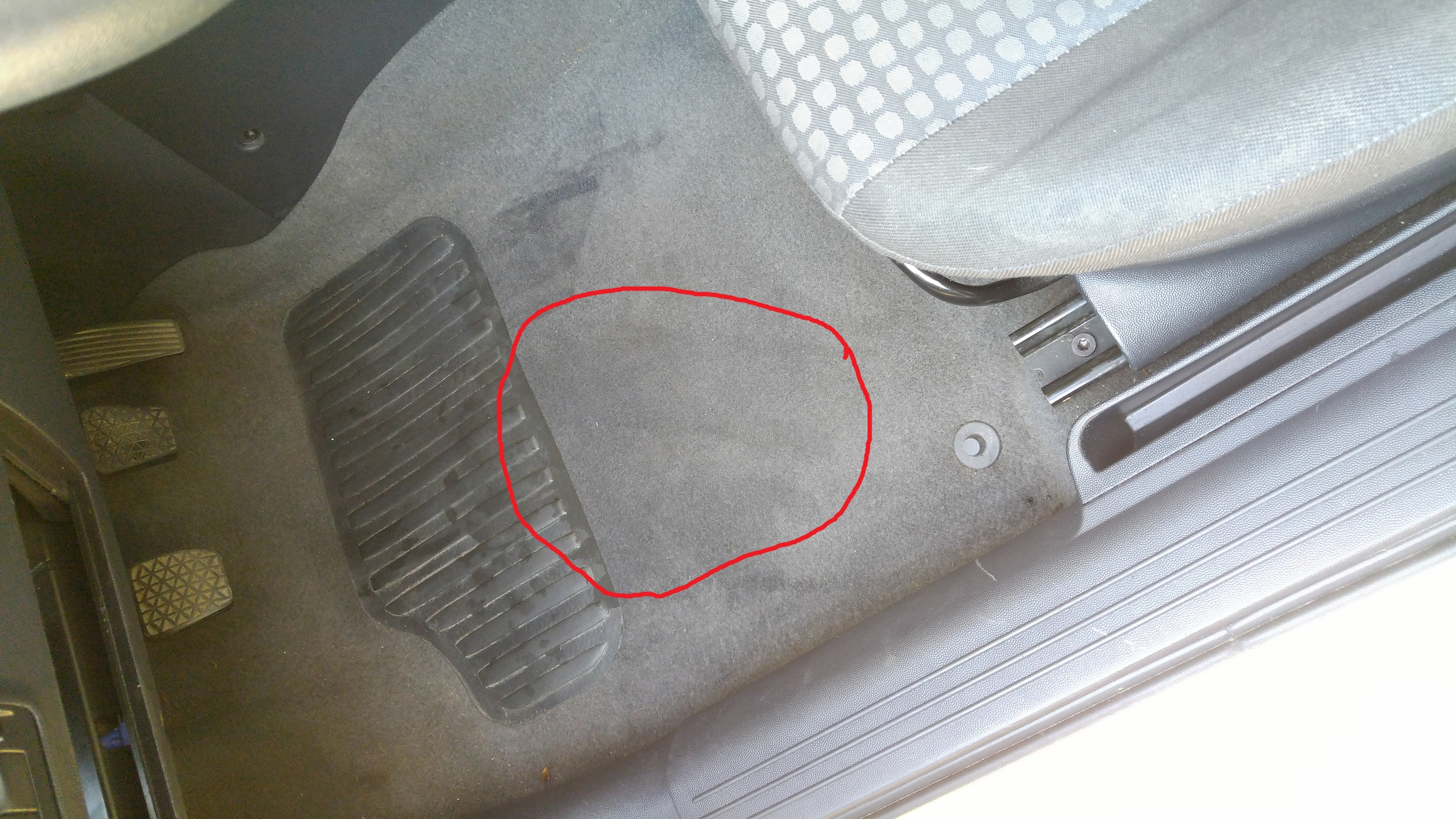

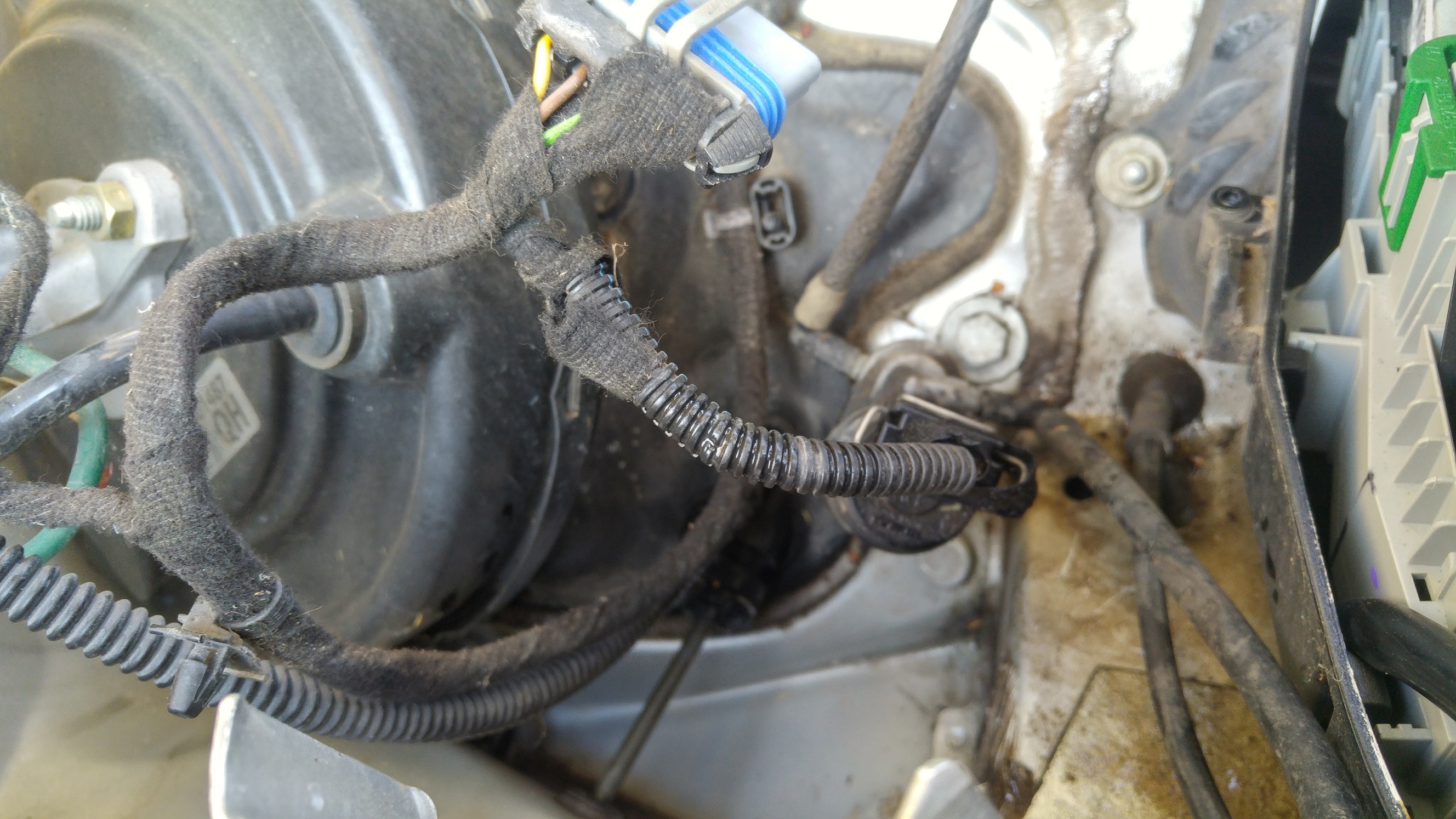

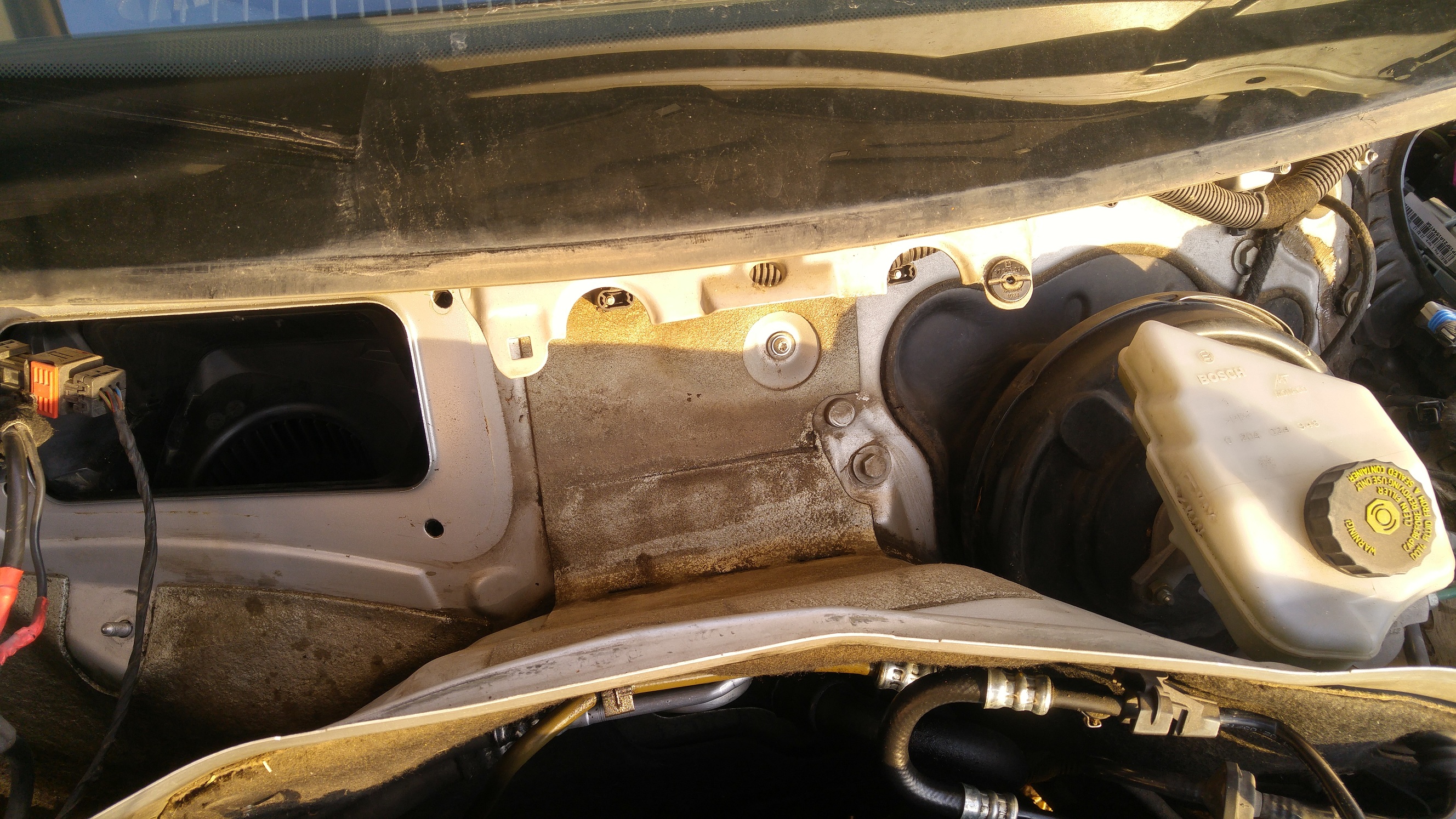

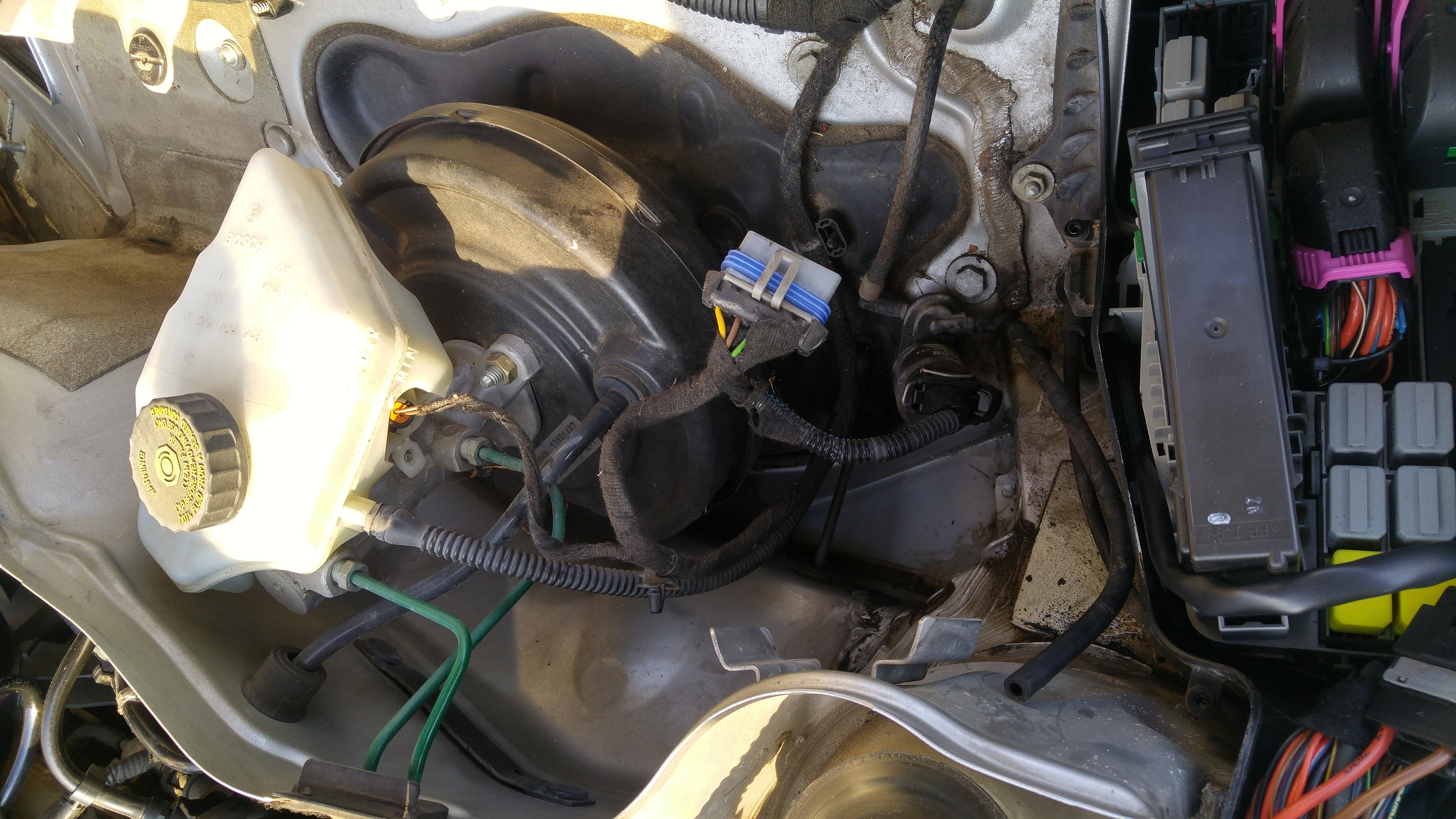

Ciao ragazzi, ieri mentre aspiravo la moquette della macchina mi sono accorto che da lato guida era completamente zuppo, nella parte centrale (vi allego foto per capire meglio), da dove entra questa acqua? sto diventando matto, oggi ho smontato tutta la parte sotto il parabrezza per assicurarmi che gli scoli fossero liberi(vi allego foto), dopo aver ripulito e fatto scolare parecchia acqua per assicurarmi la fuori uscita ho rimontato il tutto perchè non mi e sembrato vedere nulla che potesse creare questa infiltrazione, quindi la domanda è da dove entra? :cry: :cry: :cry: qualcuno ha avuto stesso problema? come ha risolto? quello che non capisco perche sotto i pedali e tutto asciutto? sotto il sedile tutto asciutto, sotto guarnizione anche li tutto asciutto, sto diventando matto.... grazie a tutti per i vostri consigli.

Ciao,è successo anche a me sulla precedente cosa. L'acqua entrava dalla guarnizione che collega il servofreno alla carrozzeria che dalle foto mi sembra fessurata.
Il meccanico ha risolto riempiendola di silicone.
Un saluto.

emln » 10/02/2019, 13:13 ha scritto:Ciao,è successo anche a me sulla precedente cosa. L'acqua entrava dalla guarnizione che collega il servofreno alla carrozzeria che dalle foto mi sembra fessurata.
Un saluto.
scusa la mi ignoranza, dici che dovrei mettere del silicone tutto intorno a quell'isolante nero gia esistente? più che altro sopra e di fianco penso di riuscire e sotto che è impossibile. grazie mille.

Si,il silicone andrebbe intorno alla guarnizione nera esistente che dalle foto mi sembra crepata,ma se lo ha messo sotto e come non saprei visto che lo ha fatto il meccanico. Penso che se ti affidi a qualche professionista,sappia come fare magari anche sostituire la guarnizione.
