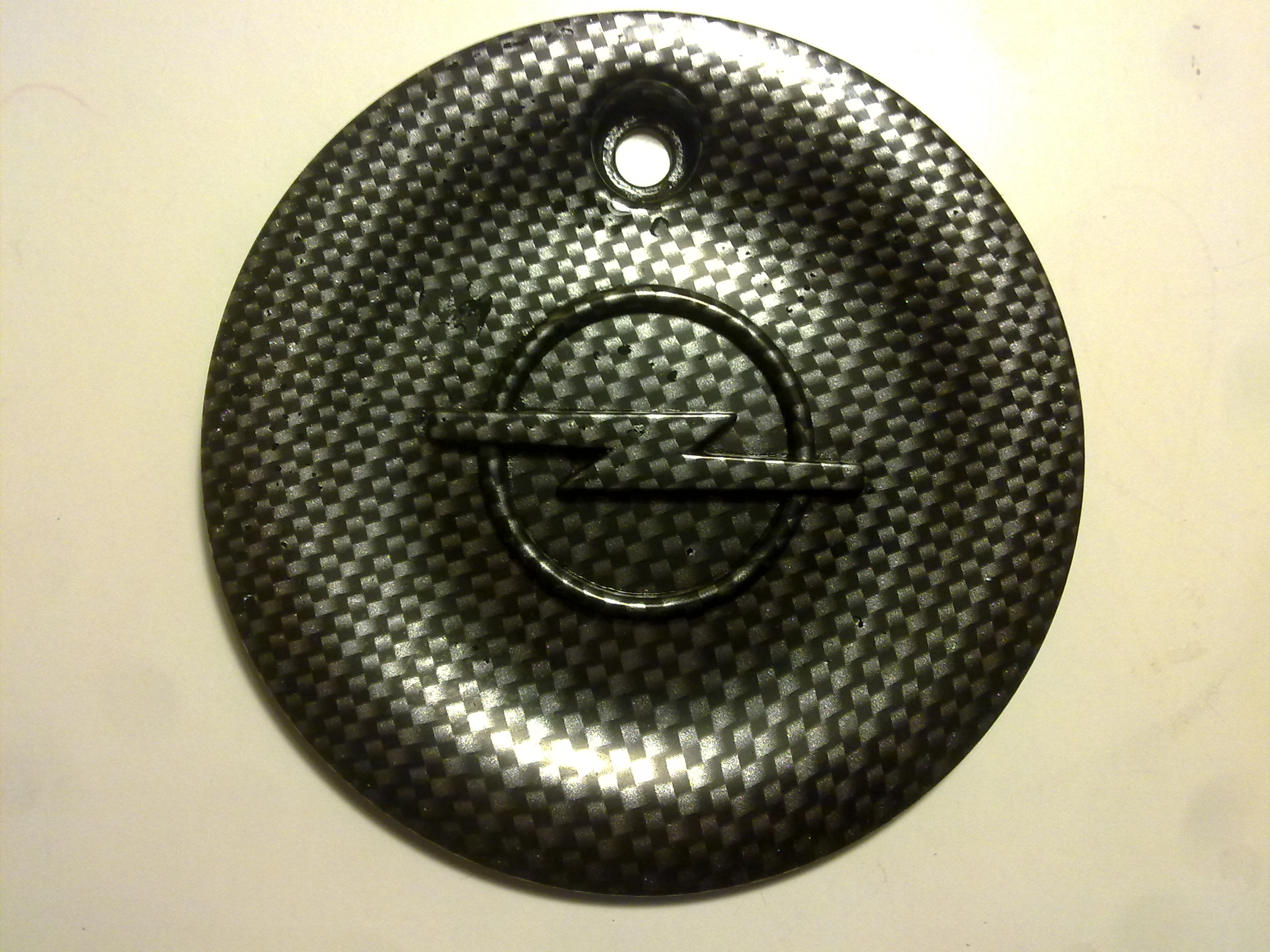

ecco un esperimento.
manca il lucido.

ilmaster » 23/11/2011, 16:41 ha scritto:ecco un esperimento.
[ http://www.corsaclub.it/forum/uploadfile/23112011424.jpg ]
manca il lucido.
Sembra uscito bene! Ma alla parte sinistra, vicino alla circonferenza dello stemma è uscito male o è un effetto strano della foto?

In quel punto ho fatto i danni con le unghie quando stavo pulendo. La trama si e' deformata un po perche' si e' aperta la "recinzione" si nastro di carta. Cmq come risultati ci siamo.

ma quanto costa il tutto per fare i pezzi in simil carbonio???...ma può essere fatto anche su pezzi di plastica?

io ho pagato 4m x 50cm compreso di attivatore 50€ spedito dalla germania (come dici tu ci vado molto d'accordo) :eheh: .
Lo puoi fare su qualsiasi supporto rigido, l'importante è che lo vernici di nero.
Cmq su questa coppetta ho fatto l'errore di strofinarla troppo per pulirla appena uscita dall'acqua.
A parte quella parte nera, ci sono punti dove è venuto in pò via.
cmq è un prodotto molto tenace... ho un unghia in carbonio e non riesco a toglierla :roftl: :roftl: :roftl: ...

ottimo risultato........... mi piace un casino.......... pensi che sia resistente nel tempo ?????????' vorrei fare alcuni particolari interni alla macchina

io ho intenzione di passare fondo e nero bicomponenti da carrozzeri,a poi la trama e sopra sempre il trasparente bicomponente da carrozzeria. Non credo che si rovinino. Giusto un esempio stupido. C'e' un mio amico che ha
riverniciato le maniglie interne di una vecchia punto td nero a bomboletta e sopra il trsparente bicomponente. Sono due anni e sono ancora perfette. vediamo un po'.
