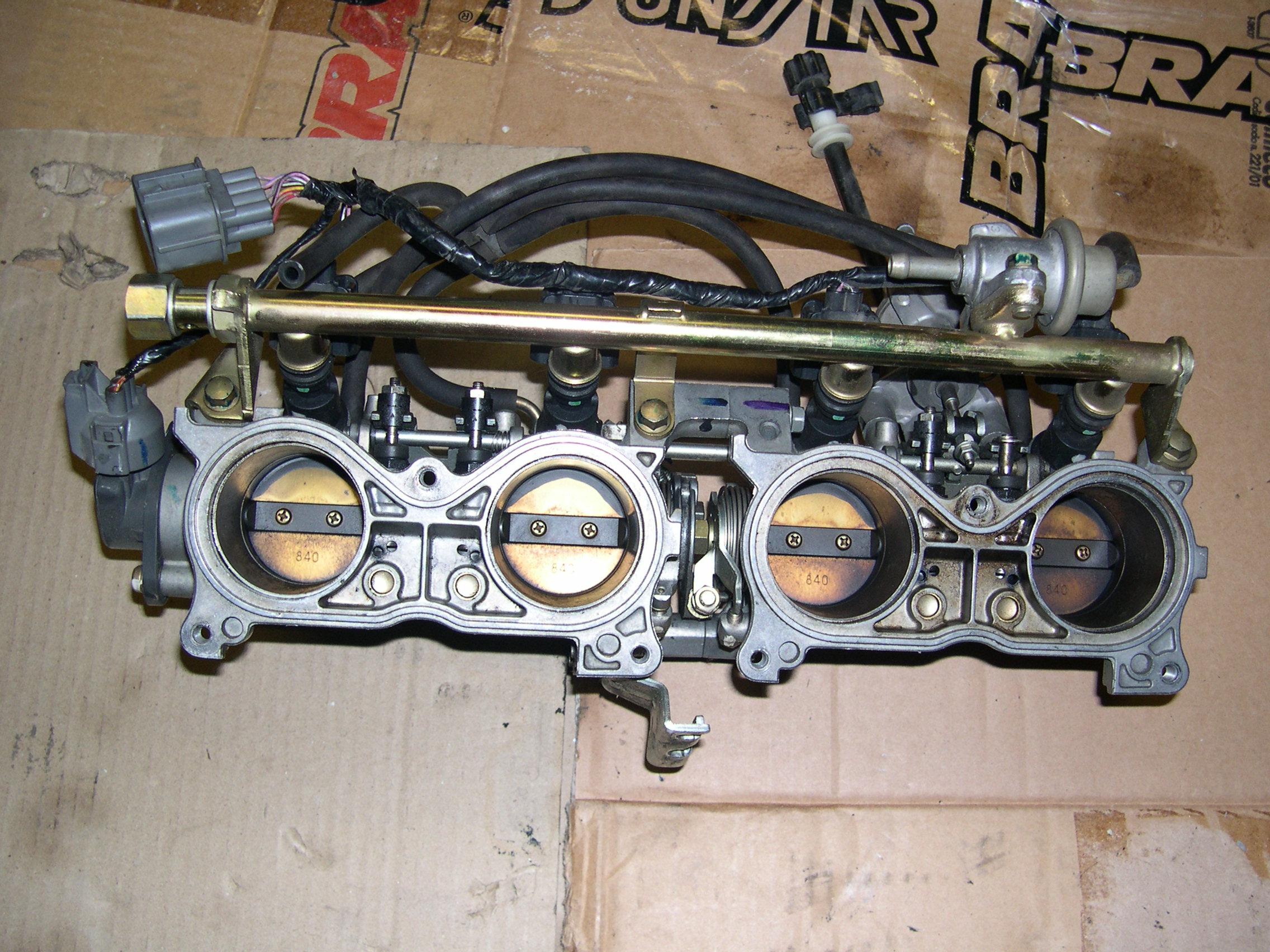

marketto92 » 20/12/2011, 10:28 ha scritto:di ke motore sono?
cbr 929.

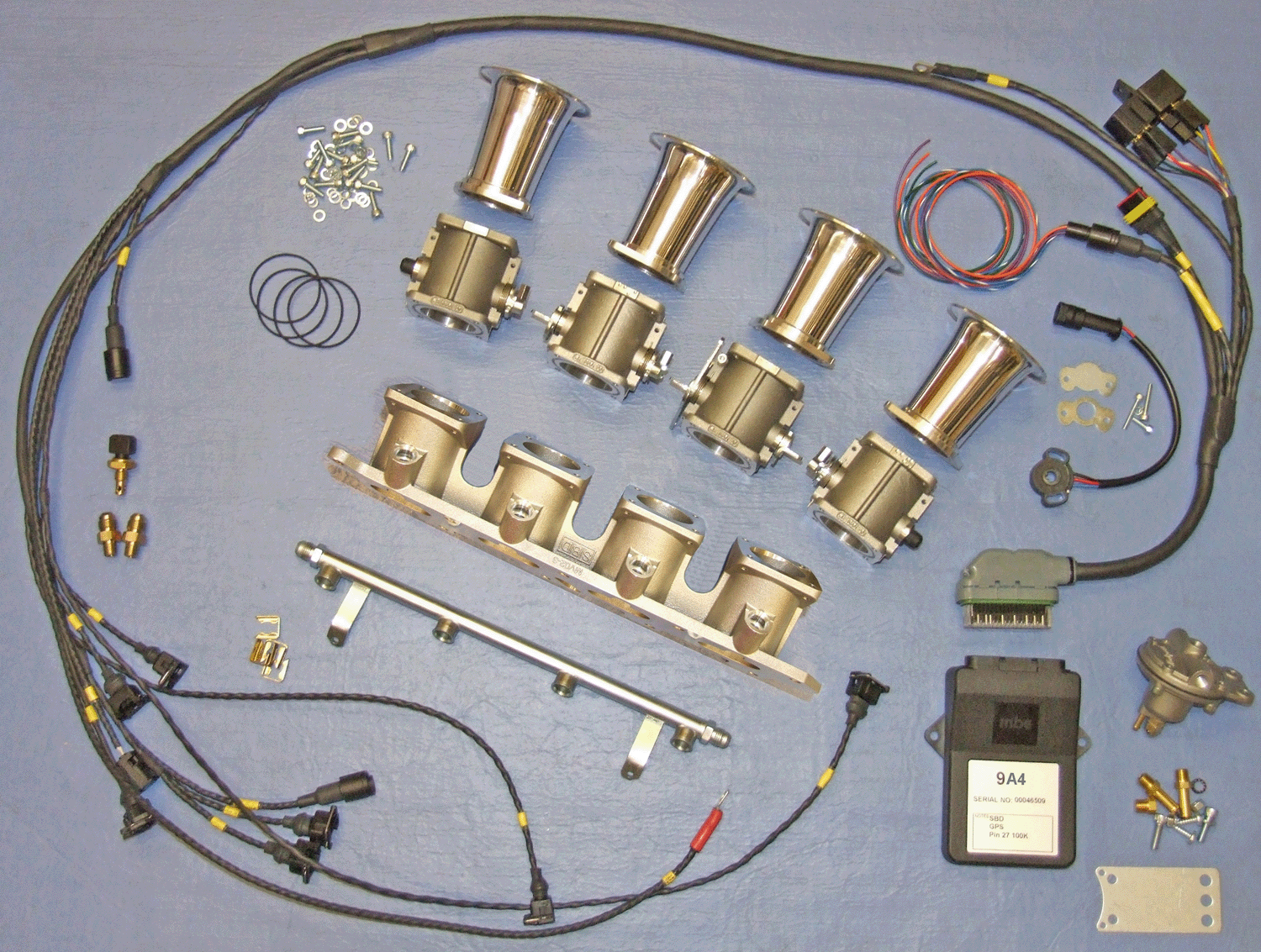

ne ho una copia identica a casa, presi con lo stesso scopo! :D vanno divisi al centro e distanziati di 1 cm per avere interassi uguali dai condotti della testata! :)

Cry84 » 20/12/2011, 12:18 ha scritto:ne ho una copia identica a casa, presi con lo stesso scopo! :D vanno divisi al centro e distanziati di 1 cm per avere interassi uguali dai condotti della testata! :)
Io volevo fare una cosa così.
Cmq è tutto da vedere quando ho in mano il collettore e i corpi farfallati.
Questo usa gli iniettori del cbr, io vorrei usare quelli nella sede originale.

cambiare le camme è l'ideale, ma anche con le originali si ottiene un buon risultato, ho buttato giù un disegno al cad del semicollettore, appena saprò il costo della realizzazione posso comunicartelo se può interessarti, la soluzione più semplice è recuperare il semicollettore inferiore originale, tagliare via i tubi lasciando le sedi degli iniettori e saldare 4 tubi in alluminio per poter collegare i corpi con dei manicotti siliconici, poi 4 trombette che vadano a finire dentro un airbox in alluminio... Un altro problema è collegare il sensore di posizione farfalla, non so se quello installato è "compatibile", fortunatamente i 4 corpi hanno delle piccole uscite a cui è possibile collegare tutto ciò che lavora in depressione!

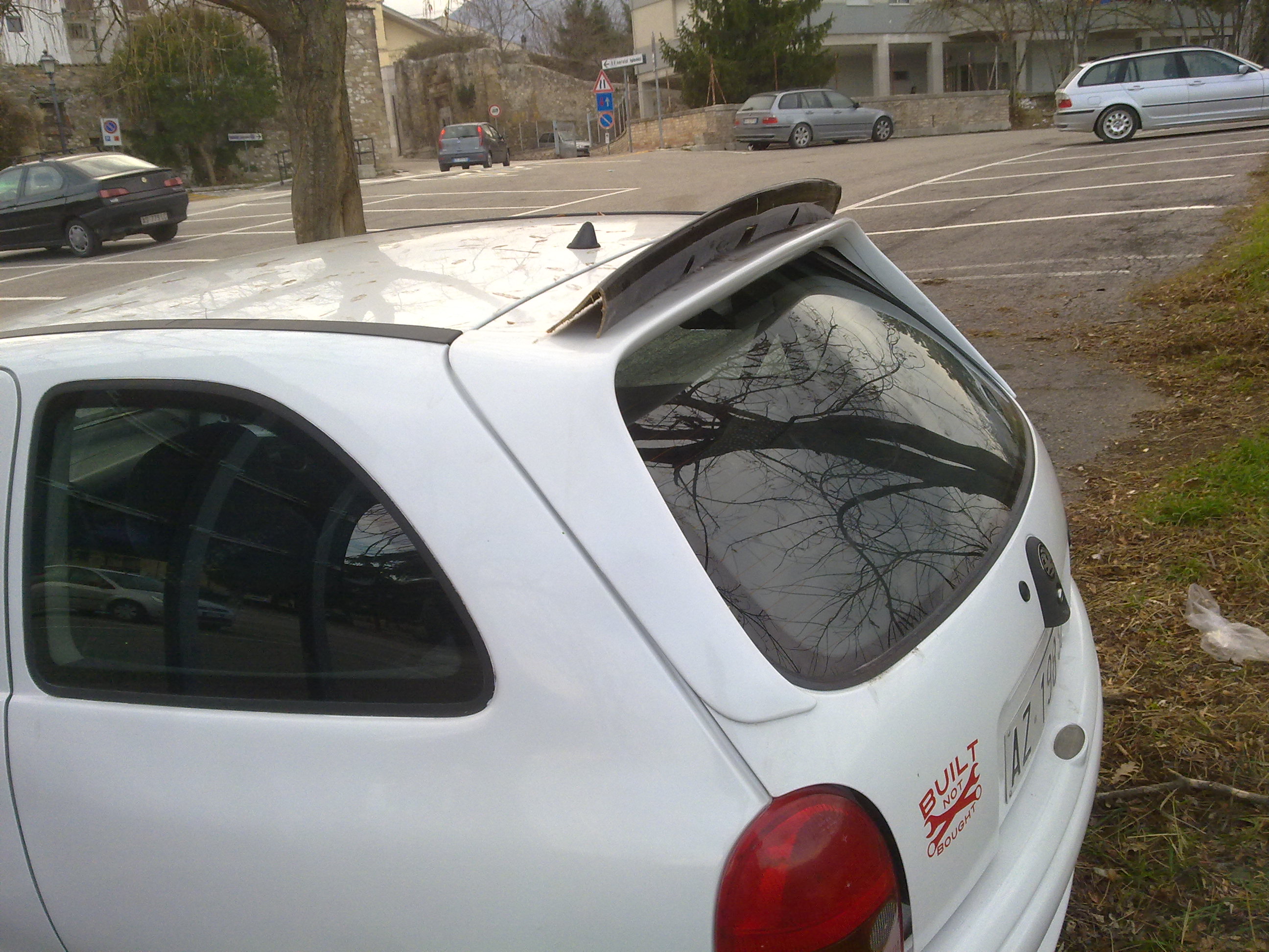

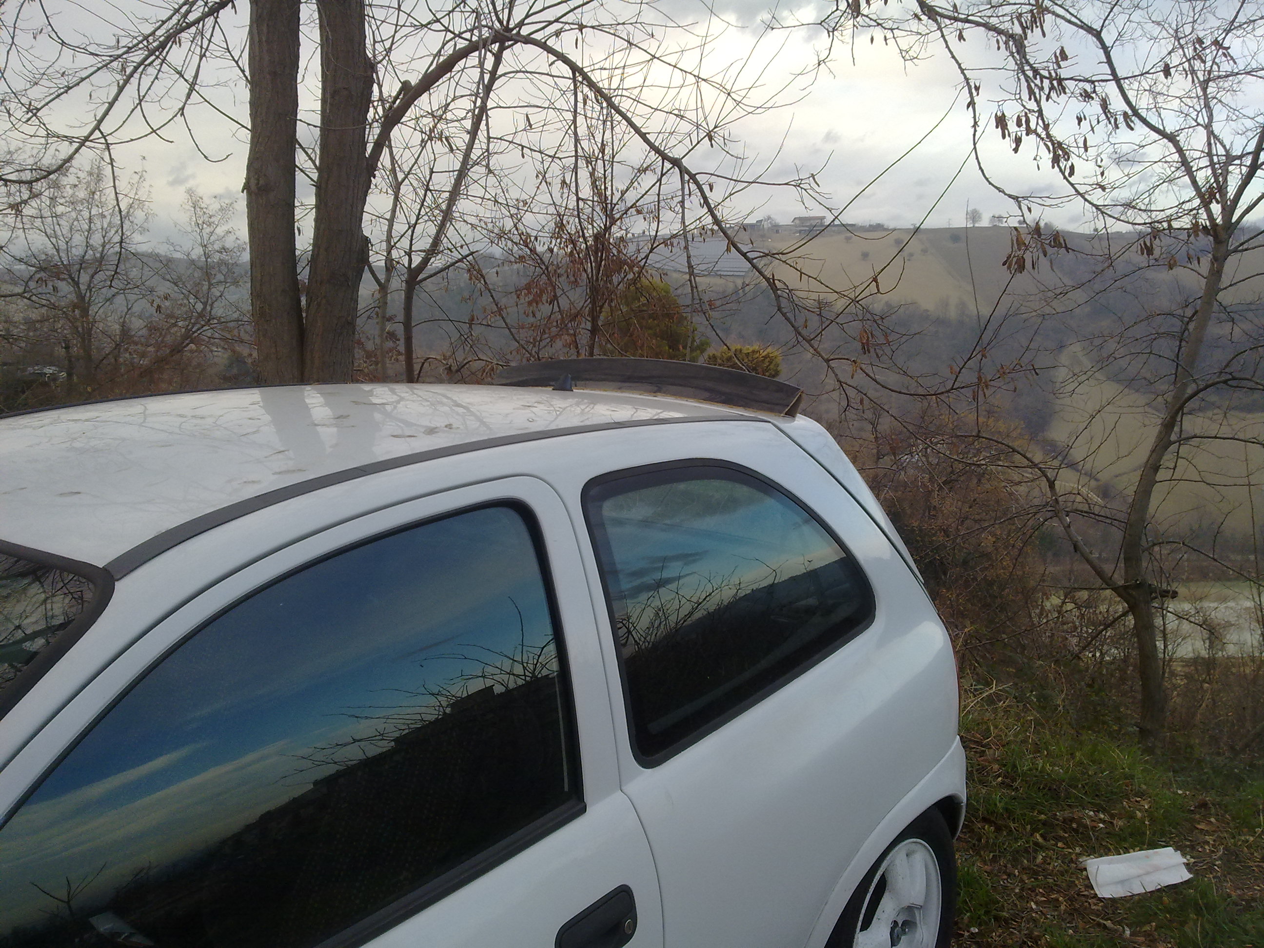

Messaggioda ilmaster » 04/01/2012, 15:49
Si comincia a concretizzare lo spoiler regolabile... :eheh:
