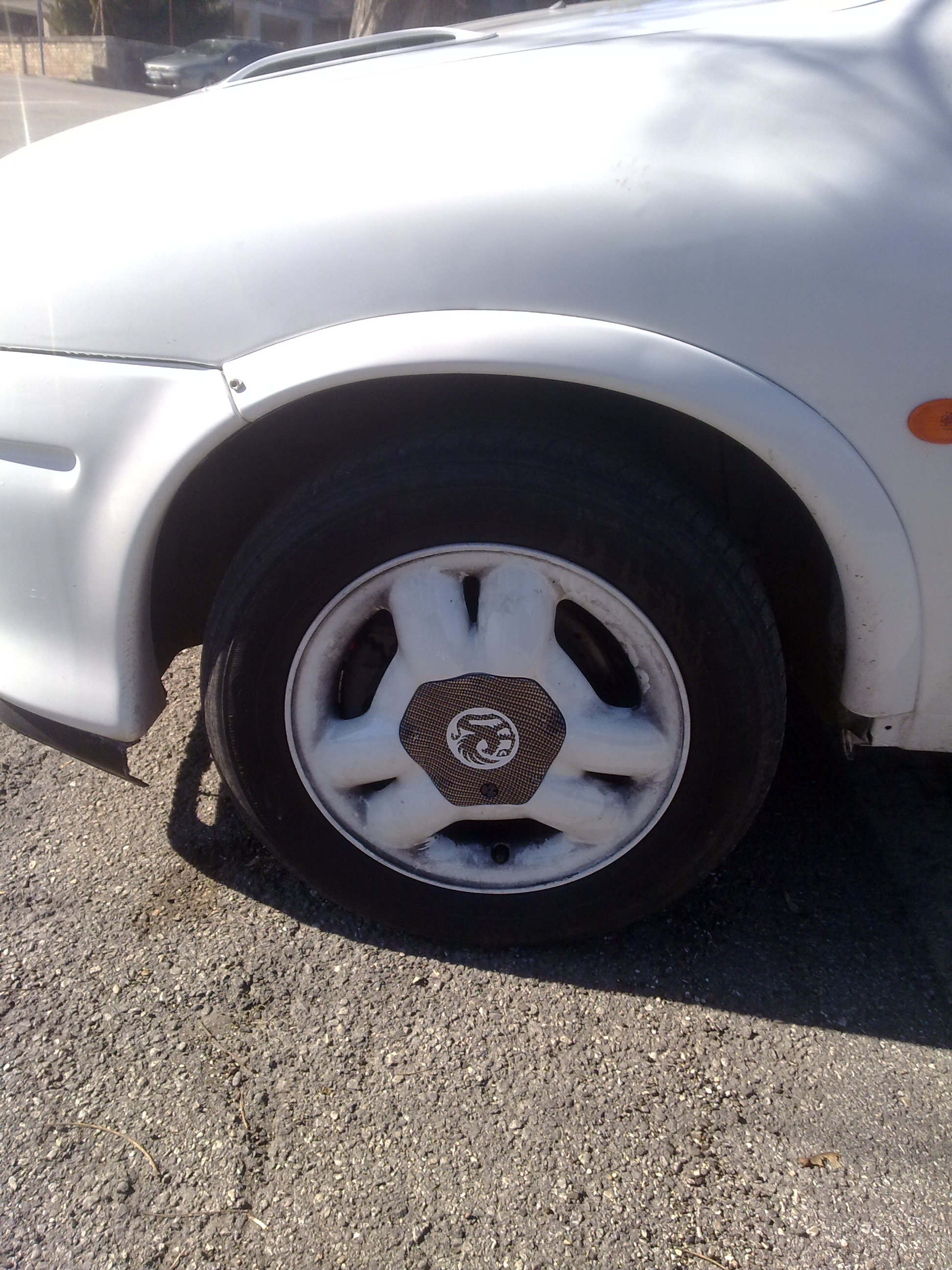

ilmaster » 01/03/2012, 19:04 ha scritto:Due sono pronte....
[ http://www.corsaclub.it/forum/uploadfile/01032012566.jpg ]
Sono uscite bene, la foto non rende l'idea.
Veramente belle!!!ottimo lavoro!!!
:clap: :clap: :clap: :clap: :clap: :clap: :clap:
sono uscite benissimo...... come fatto ad intagliare la parte interna ???????????????
La parte interna è già scavata.
Le coppette sono originali vauxhall.
