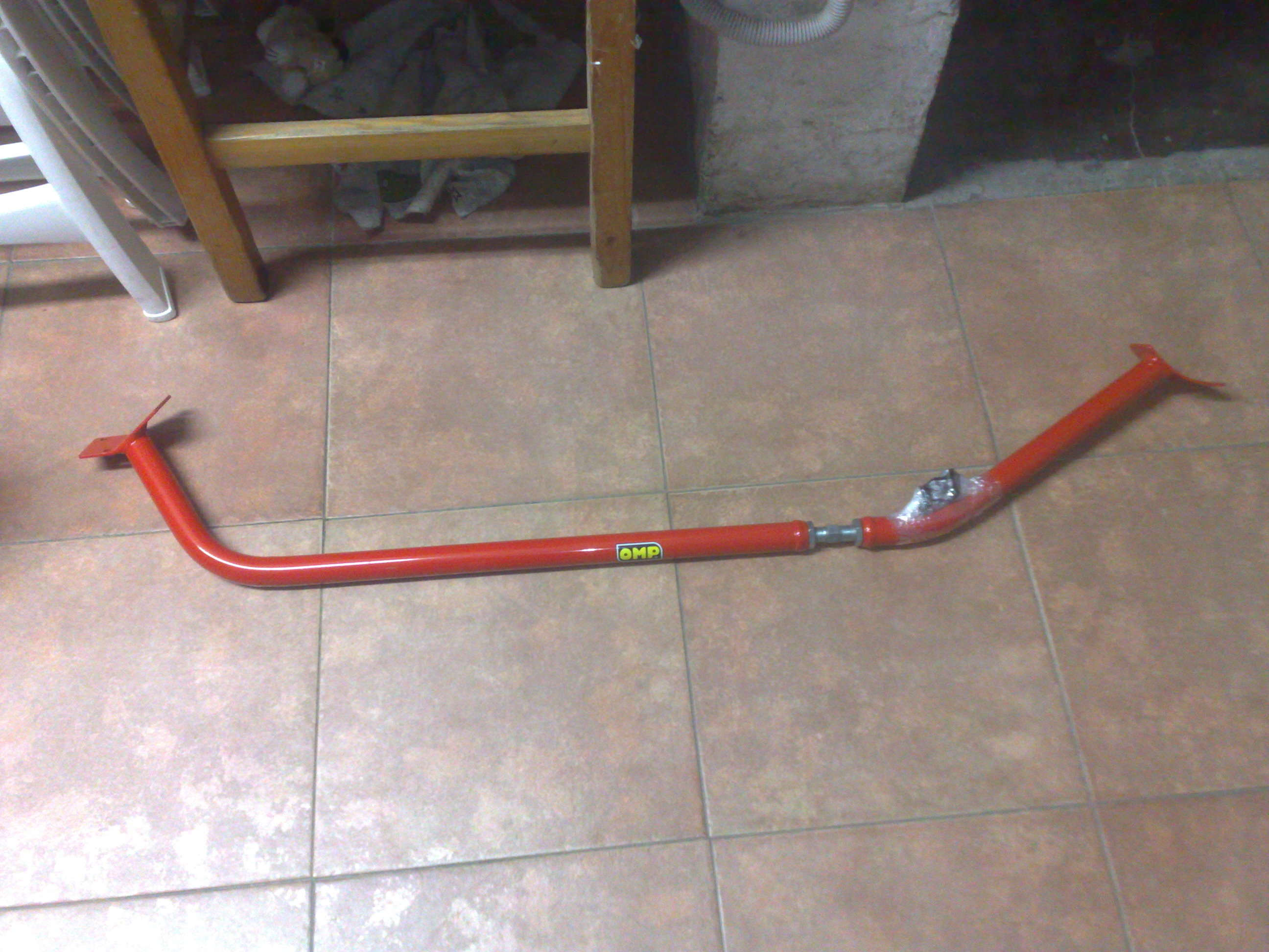

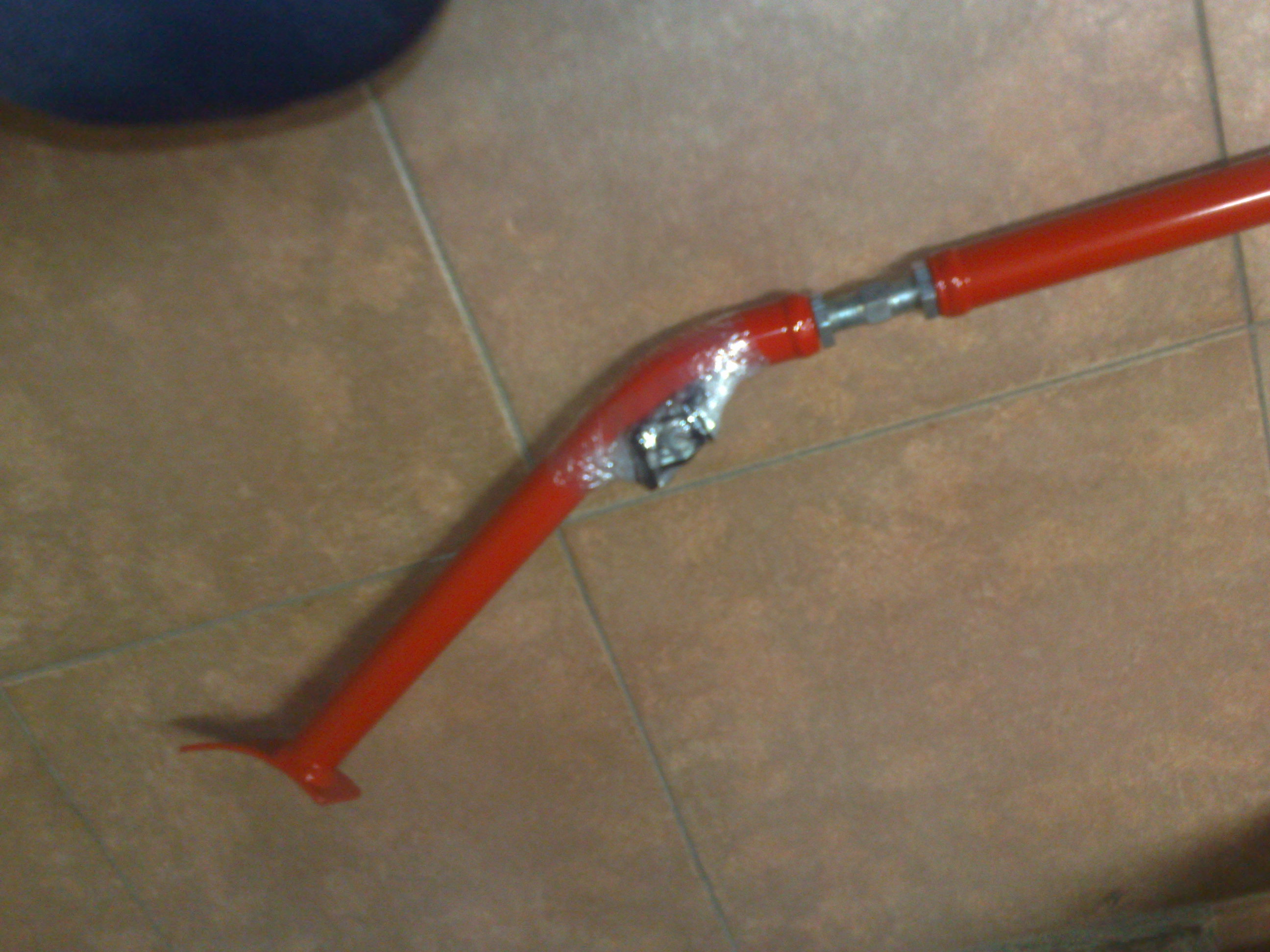

anto3467 » 25/01/2011, 18:54 ha scritto:ok dai aspetto riposte per come regolare sta barra
Cry84 » 25/01/2011, 19:25 ha scritto:assolutamente no! leggi un qualsiasi libro che parli di assetti, la barra duomi deve la distanza tra i duomi possa variare, va regolata in modo che non tiri ne spinga i duomi tra loro!!!
Cry84 » 25/01/2011, 19:57 ha scritto:non va lasiata svitata, va messa in modo che non tiri ne spinga i duomi! il serraggio dei bulloni non c'entra...
